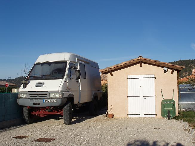

En voilà une de photo.
Je sais, j'ai fait le garage un peu petit, je crois bien qu'il ne rentrera pas dedans....

tiens tiens, on dirai bien que notre petit B blanc vient de chez HVI

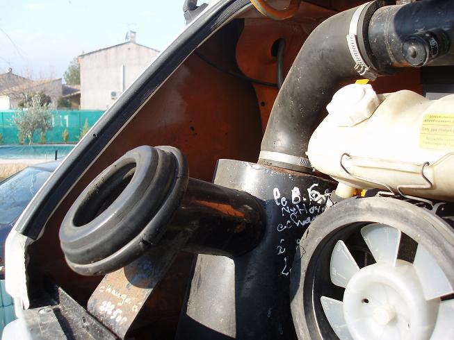

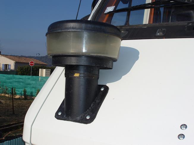

Je vois que le schnorkel de ton B passe à travers le capot moteur, pourrais tu m'expliquer comment ça se passe en dessous car je voudrais modifier le mien dans le même principe.
Peut être une ou deux photos!.

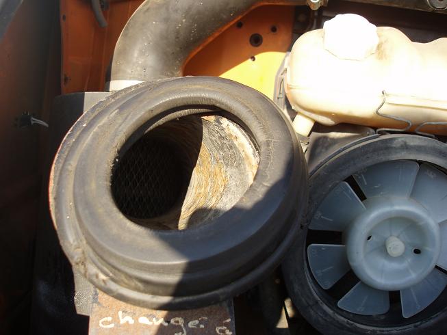

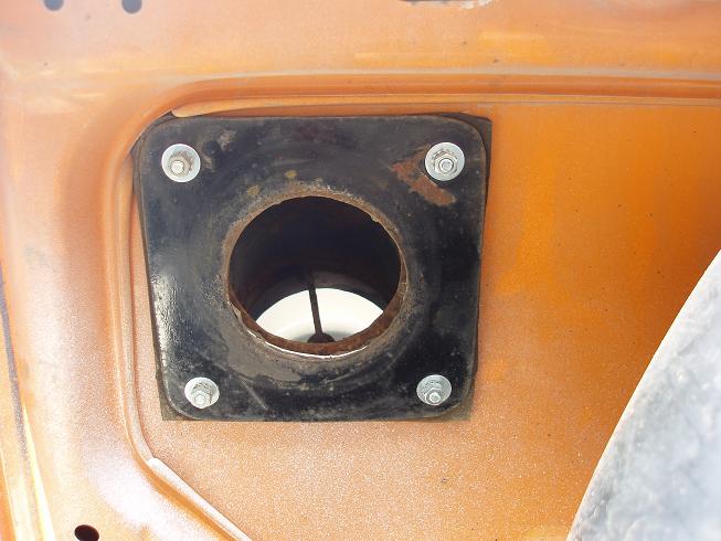

voilà les photos du montage du schnorkel.
J'ai quand même un doute sur l'efficacité. Ce truc là, ça doit être étanche, et entree la partie mobile du capot et la fixe, il y a un joint qui me fait douter sérieusement.
Pour Jean Louis : je t'ai envoyé un MP, que visiblement tu n'as pas reçu (Pour tes plans scannés)

le "siège" du joint n'est peut être pas un model d'étanchéité effectivement (encore que) mais l'essentiel est que l'eau ne rentre pas...puis que la majorité de l'aspiration passe par le préfiltre pour qu'il y ai un tourbillon suffisant à l'éffet cyclonique...après les petites fuites éventuelle...
c'est de toute façon bien la fonction anti poussière qui est recherchée ici et non le passage de gué...de toute façon il faut déjà en vouloir pour avoir de l'eau au dessus du capot d'un b4x4...et qu'on dort ensuite dans la cellule derrière

Vu le montage je pense que la tête cyclonique fait pré-filtre et que le filtre d'origine est toujours là non? Si c'est bien le cas, les éventuelles petites fuites engendrées par le joint ne sont pas bien graves étant donné qu'il reste encore le fameux filtre d'origine et que le support de ce filtre est légèrement incliné à sa base, avec un trou prévu justement pour évacuer l'eau qui pourrait arriver jusque là.hippo a écrit :le "siège" du joint n'est peut être pas un model d'étanchéité effectivement (encore que) mais l'essentiel est que l'eau ne rentre pas...
Il faut juste vérifier que ce trou aie bien été positionné au plus bas de la partie inclinée lors du dernier remontage du filtre à air.

effectivement le filtre d'origine est toujours en place, et l'eau ne peut pas rentrer. j'en ai fait l'expérience la semaine denière sous la neige dans le col de La croix haute, le bocal était plein de neige mais rien n'est passé dans le filtre.
