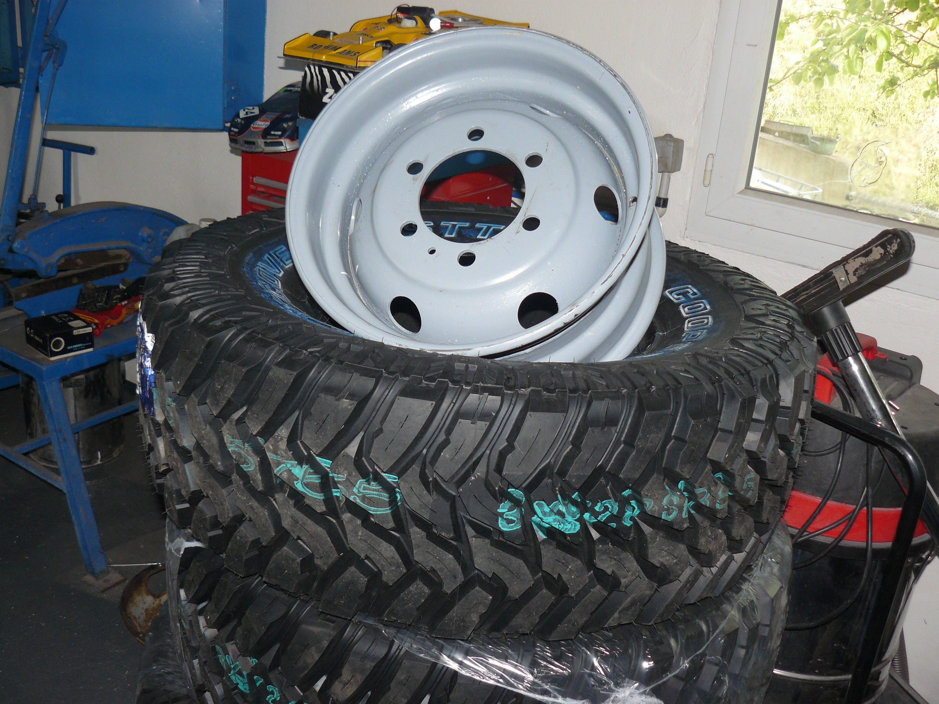

Salut a tous
J'ai reçu mes pneus :shock: je ne me rendais pas bien compte mais c'est vraiment imposant
Donc je me suis precipité au boulot pour faire un essai montage démontage et contrôler si il a des fuites
Le montage pas de grandes difficultés ,bien graisser comme il m'avait été conseillé et hop :D
Le démontage pour le premier coté pas de soucis ou ça se corse un peu c'est pour le deuxiéme coté (intérieur) :( , en effet je confirme la largeur du rebord pose problème pour faire monter le pneu sur le pied de la machine,mais a deux personnes pour l'aider a monter ça se fait bien quand même, le fait est que les pneumatiques sont assez lourd.
Pour info 30kg le pneu et 14.2kg la jante soit le roue 44.2 kg
Du coups vu que j'ai assez de jantes de C35 pour récuperer les morceaux ,je vais continuer sur le même principe
J'ai également trouver 4jantes en 5 1/2JK16HA que je dois recuperer vendredi,donc il y a plus qu'a se mettre au boulot :wink:
AH OUI :!:
Combien mettez vous de pression dans les 315 et a combien peut t'on descendre dans le sable :?: :?: :?:
a+ pour la suite

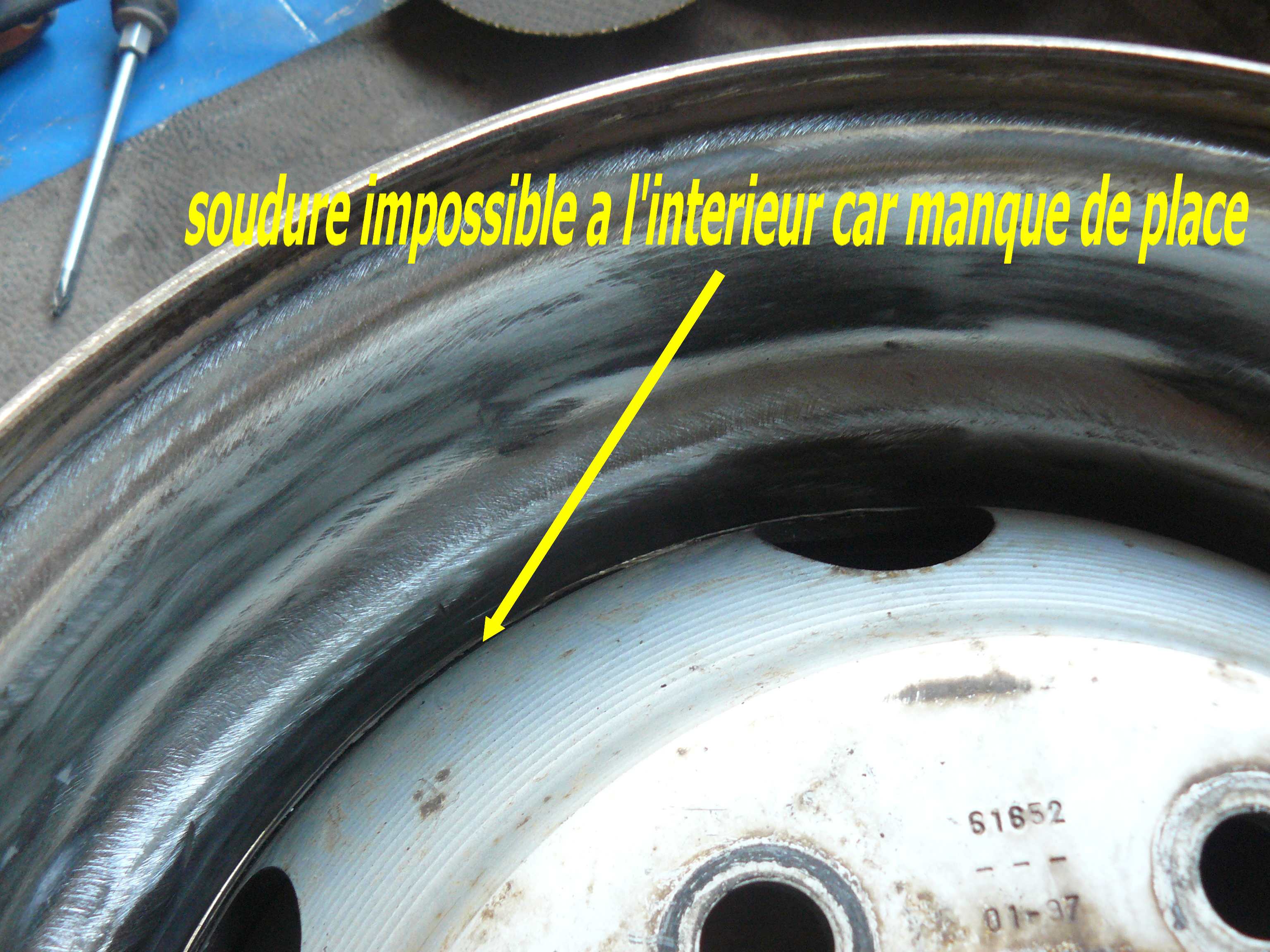

as tu laissé la soudure apparente al 'intérieur ou l 'as tu meulée!!! et as tu fais une soudure en exterieur côté apparent de la jante!!! :roll:

Salut
Non je ne meule pas les soudures ,elles ne genent pas et en plus ça risque de les affaiblir
On ne peut pas souder a l'intérieur de la jante ,pas la place de passer la torche et c'est juste au bord de la flasque

trollito25 a écrit :Salut a tous
AH OUI :!:
a+ pour la suite
Salut Fred
Cool! Ça avance à grands pas !!
Eh oui, les 315 sont vraiment imposants au début puis on s'y fait très vite!
Pour la pression, avec les 315:
- dans le sable, je descend à 1.10 bars des fois à 1 bar mais il faut vérifier la pression de temps en temps car, suite à une forte pression latérale (les dunes tunisiennes sont courtes et "cassantes") j'ai pu observer des micro-déjantages qui provoquent le dégonflement plus ou moins lent et progressif du pneu :arrow: gaffe alors au vrai déjantage !
- sur pistes cassantes: 1.6 à 2.0 bars
- sur routes "normales": 2.5 à 2.8 bars
- longs trajets autoroutiers (Espagne) 3.0 à 3.5 mais chaque inperfection de la route se ressent :roll:

Pour les tambours ,là c'est bon ils avaient du être fait par l'ancien proprio car ma roue de secour etait une jante similaire a celle que l'on cherche et il faut aussi que je modifie un peu mon porte roue de secour :(
Une petite photo des 3 jantes terminées :D reste 2 mais qui sont un peu avançé

Bravo !!! Fred
ca avance !!! Super , ,moi !!! il me reste deux jantes a trouver !!!
