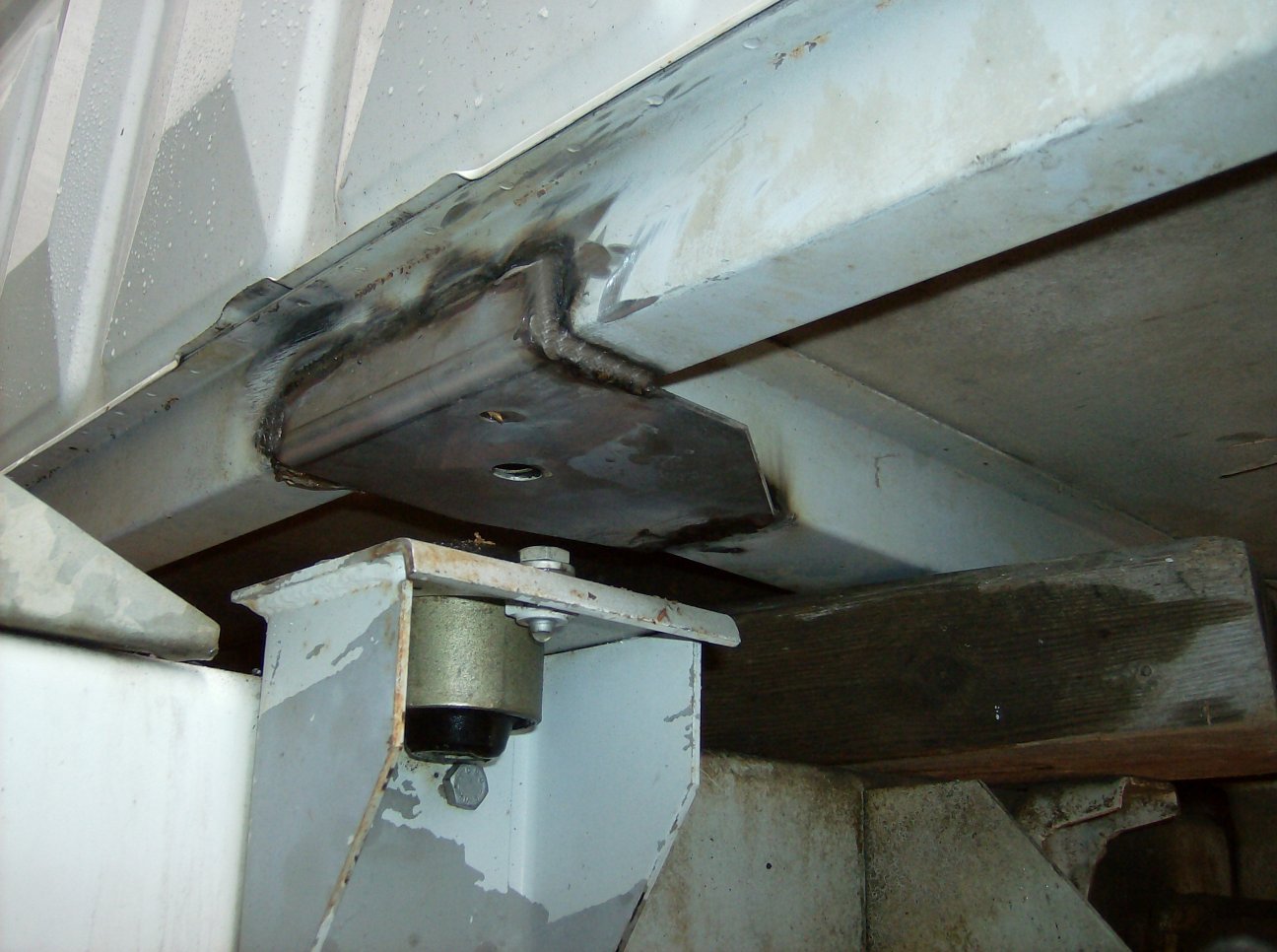

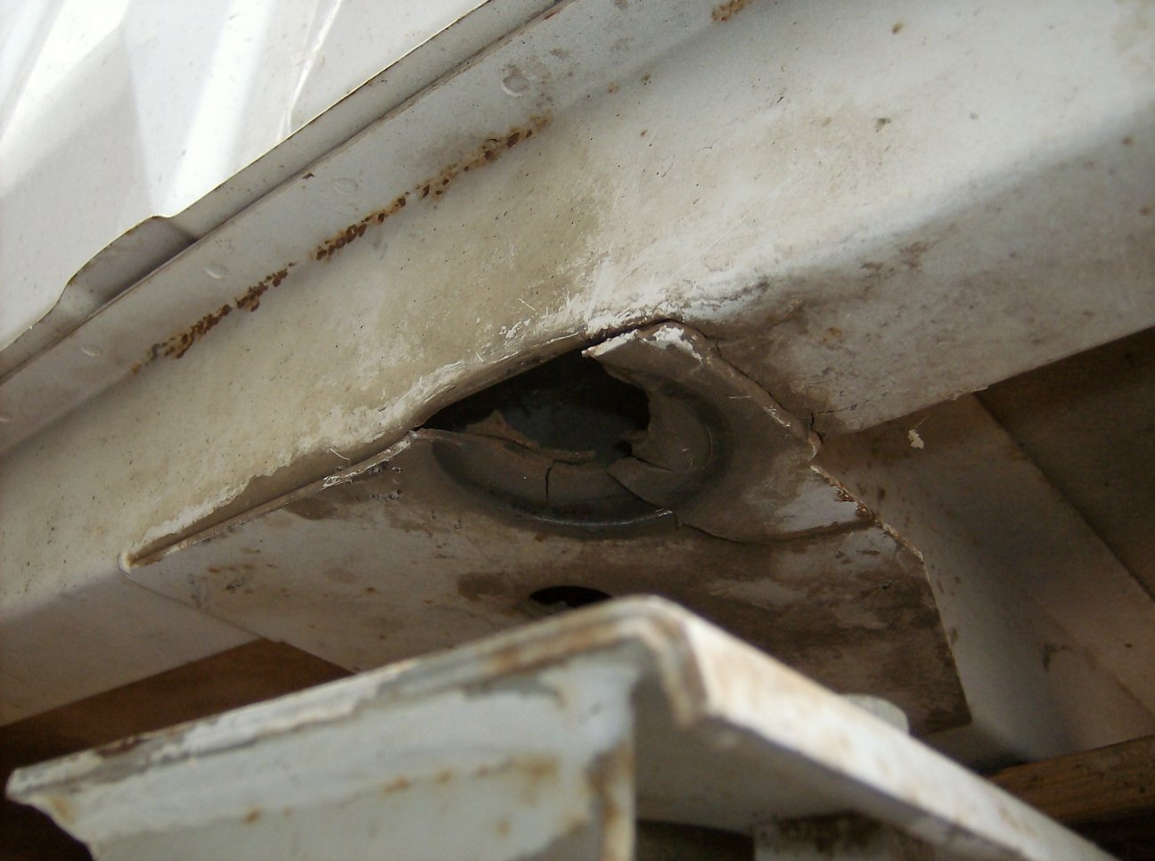

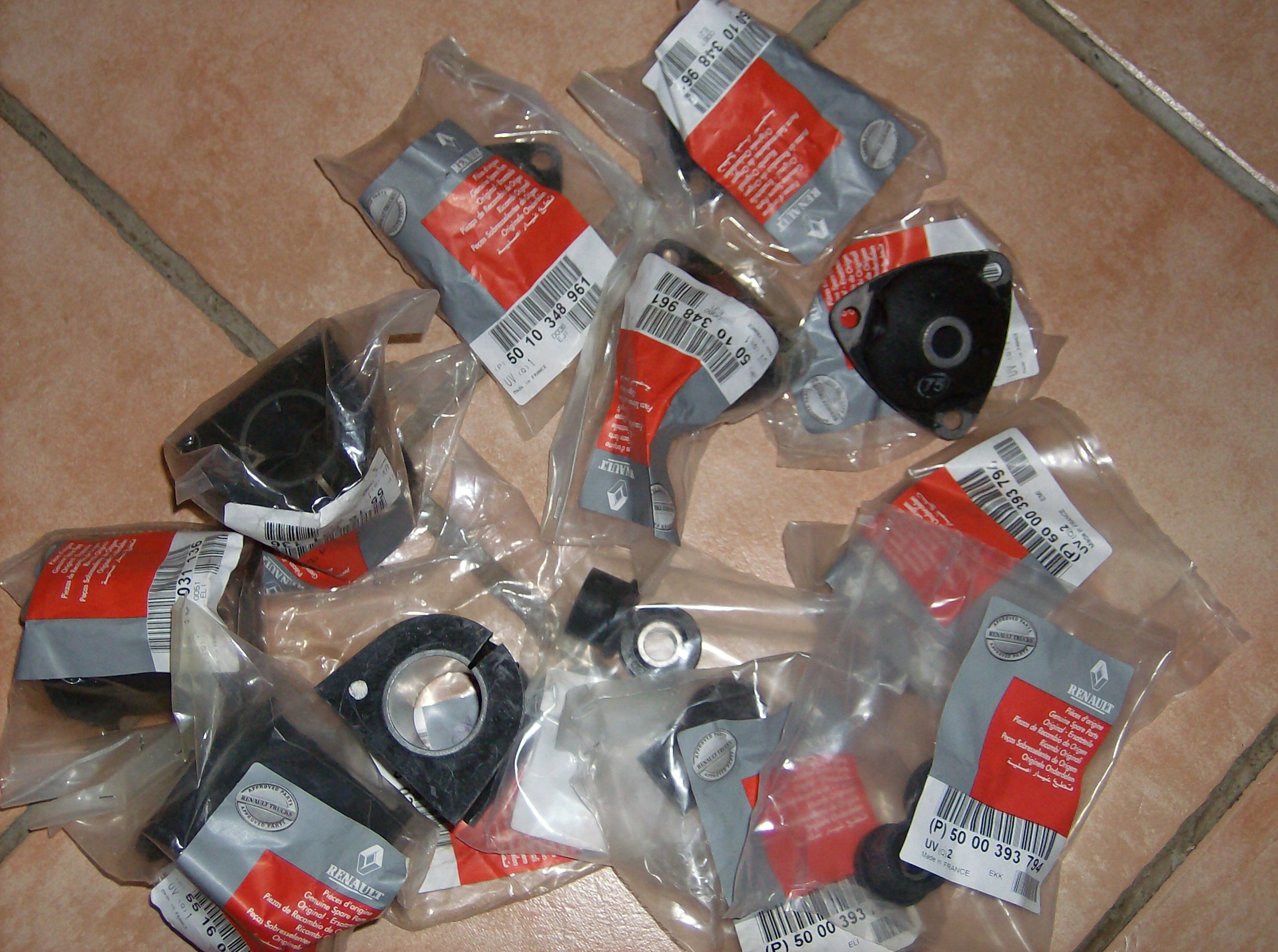

Que de mauvaises surprises, des supports de BT cassés en deux et ressoudé de travers, des sillent blocs complètement coupés (ceux de la BT, de la cabine, de la BV …….)

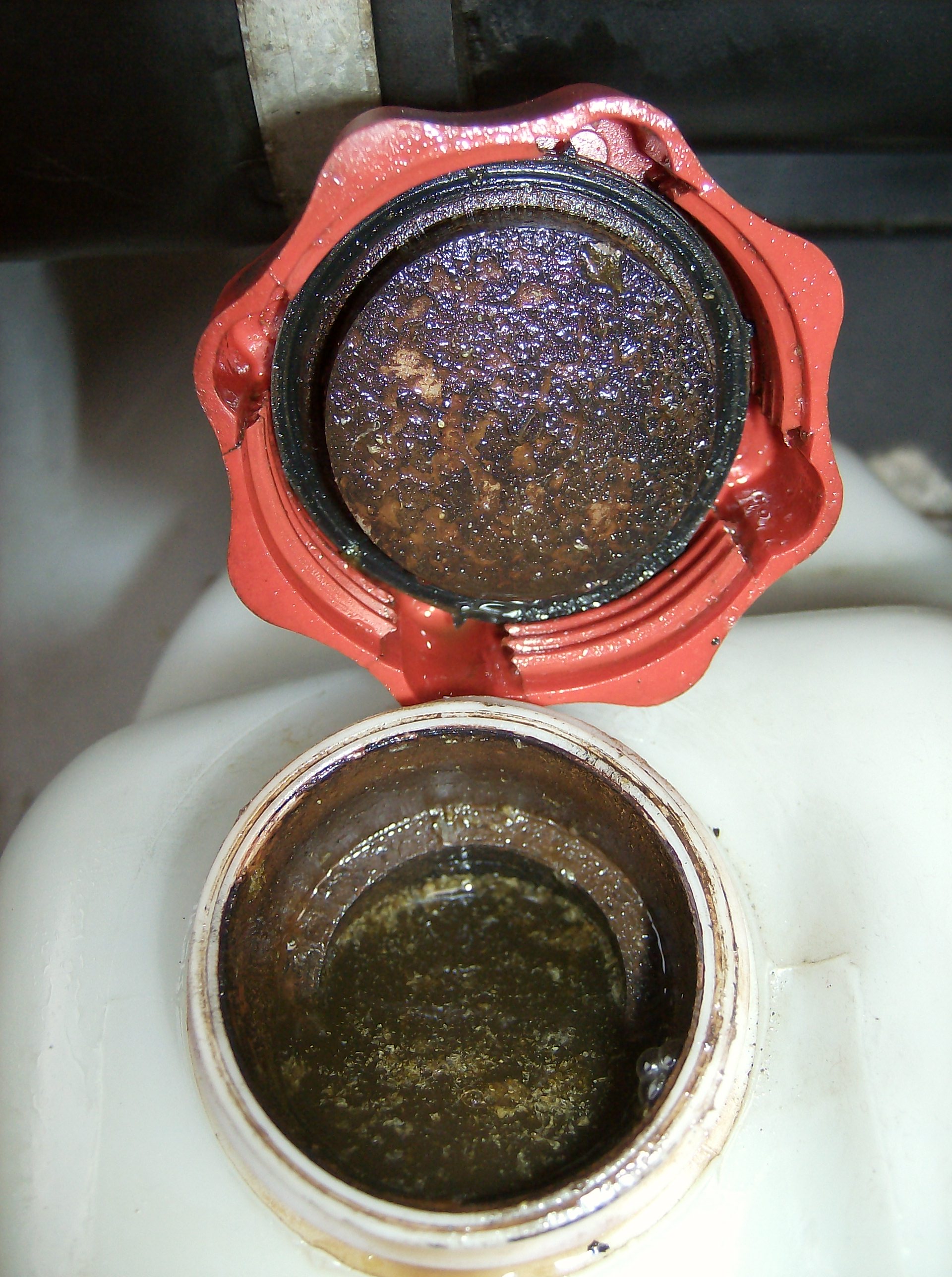

liquide de refroidissement plein de ??? (pas trouvé encore)
les sillent bloc de cabines ont découpés les tôles de la cabines...

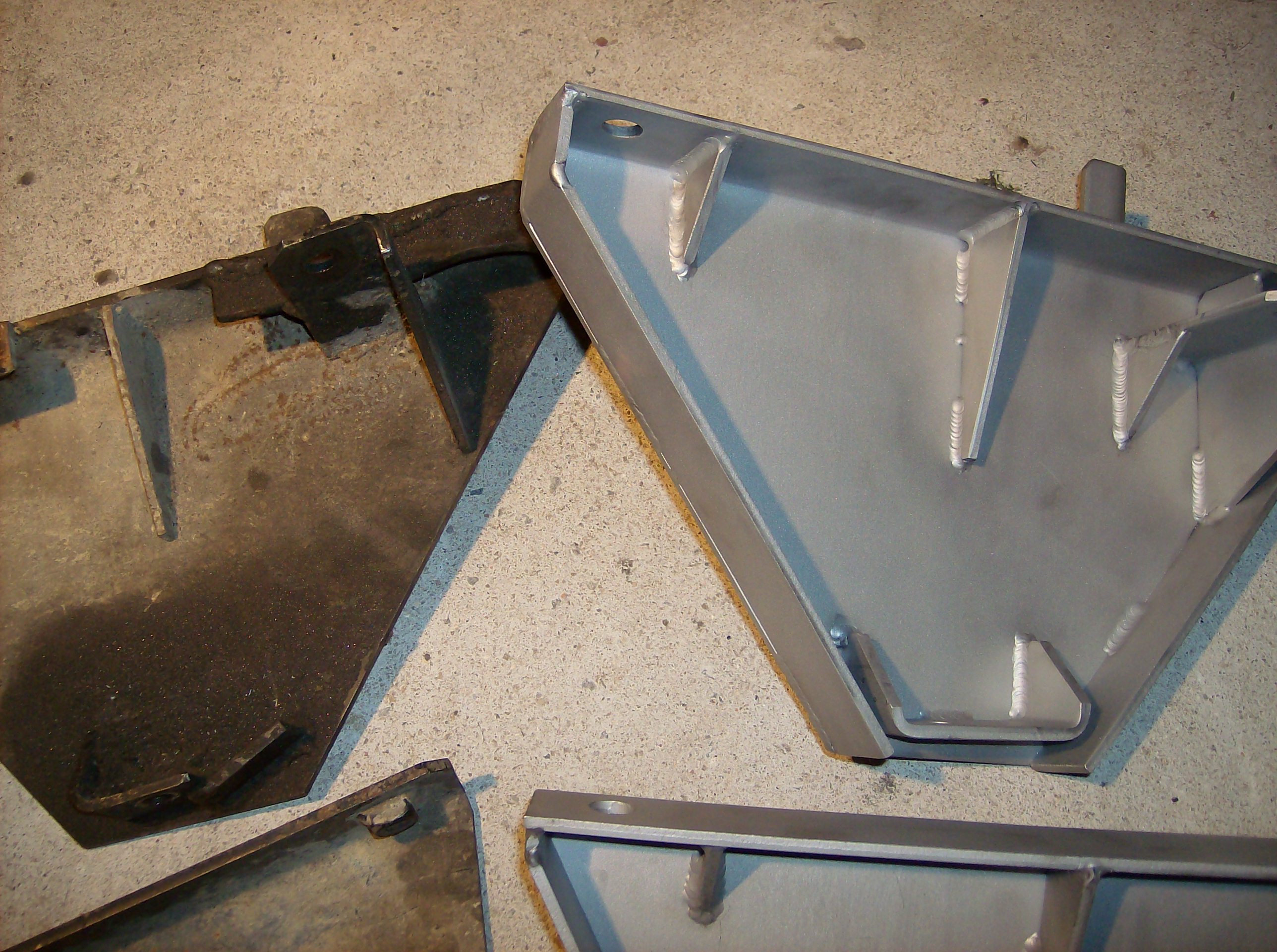

tôles de fixation BT !
Et cet énorme bruit de vibration quelque part !
Mais l’envie d’avancé étant la, …..
un peu d'inox pour être tranquille 200 ans
sillent bloc de BV
sillent bloc de BV

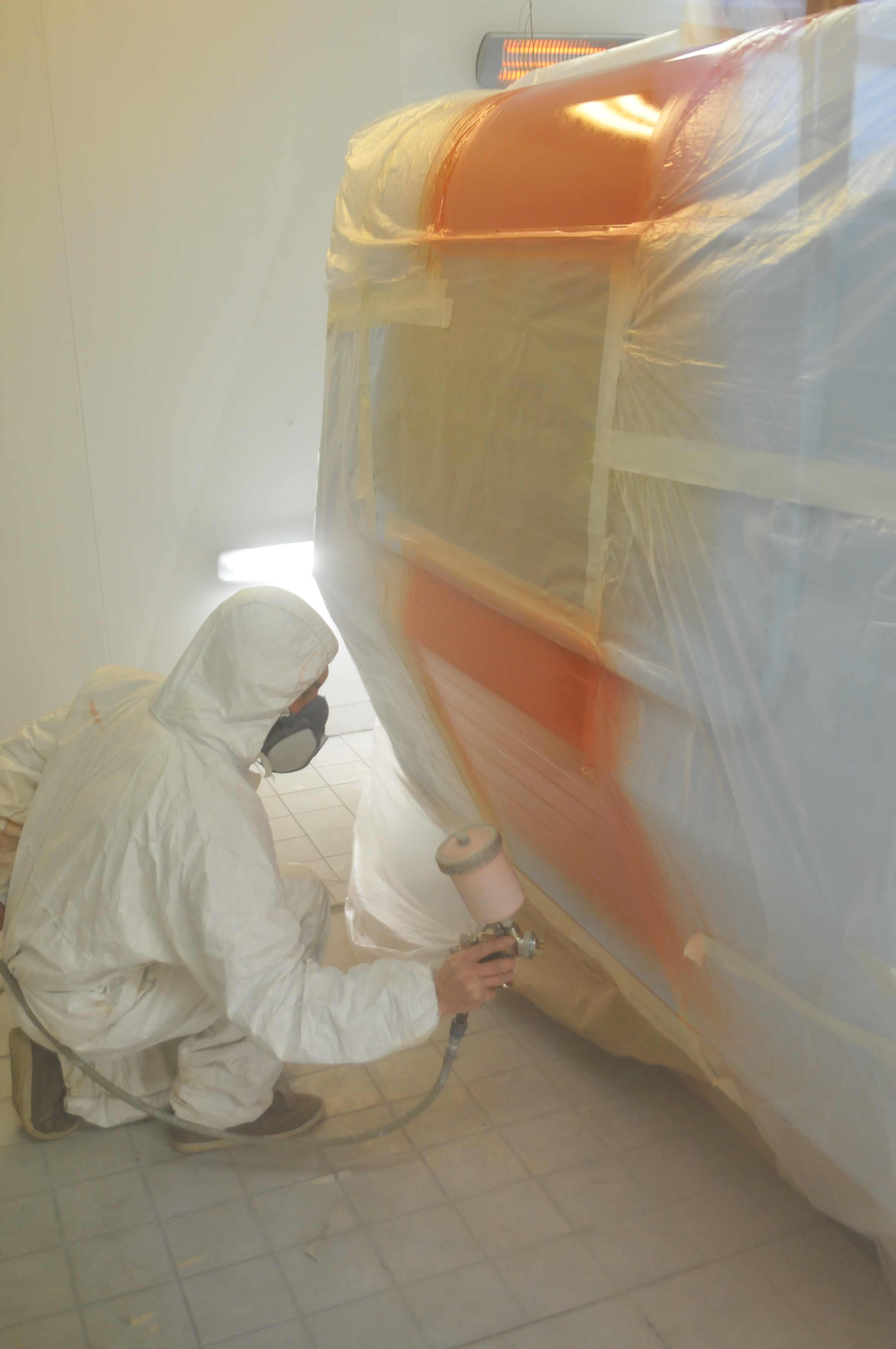

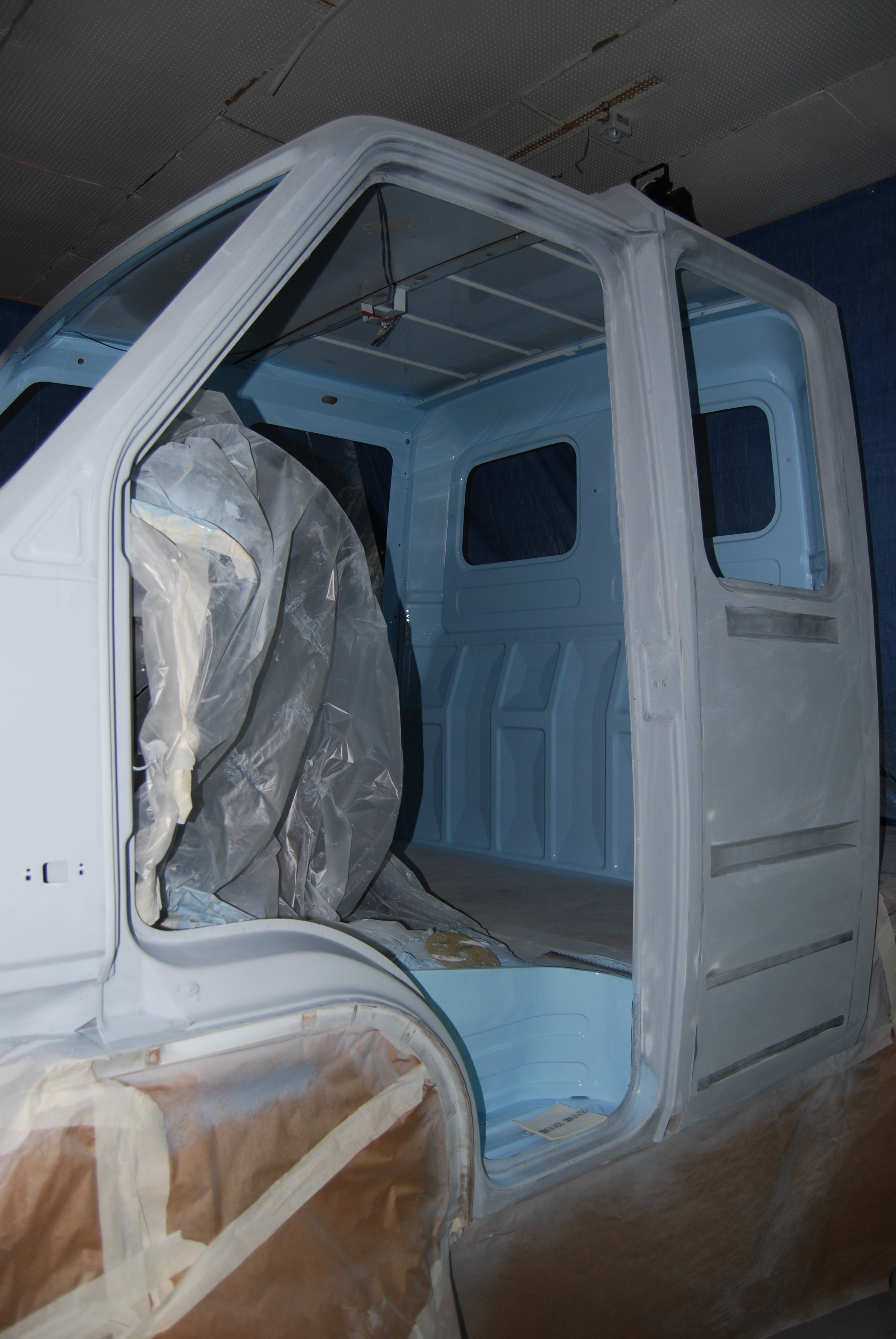

Puis vint l’heure de l’habillage, et RDV chez un copain qui bosse vraiment super bien.
Grâce a lui, fini les bosses, les trous et les chiures de goudrons…à la sueur de son front !
Et il a en plus les références peinture des Ford GT40 de l’écurie GULF ! Bleu pantone avec la bande orange !!!
C’est exactement ce que nous souhaitions, ma femme et moi.
Il a bien miseré, mais cette peinture intérieur/extérieur a été réalisée sûrement mieux que chez un pro ! Le top, je suis super content.

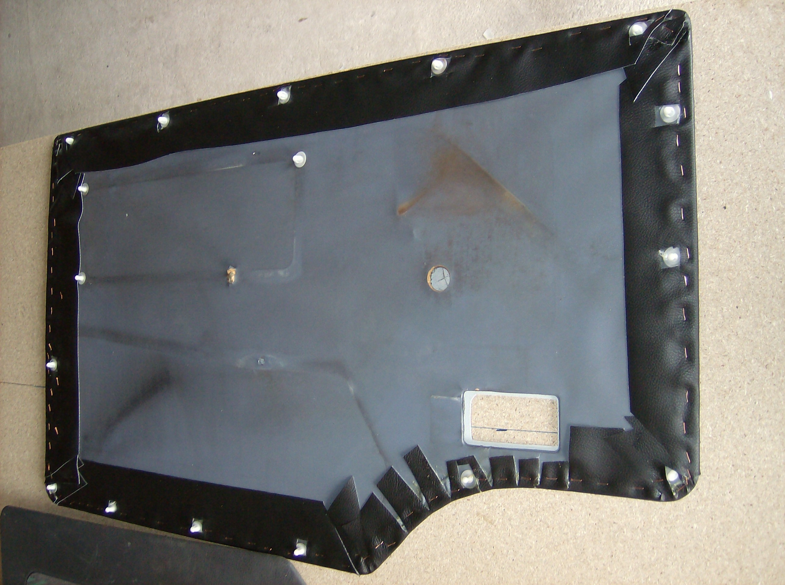

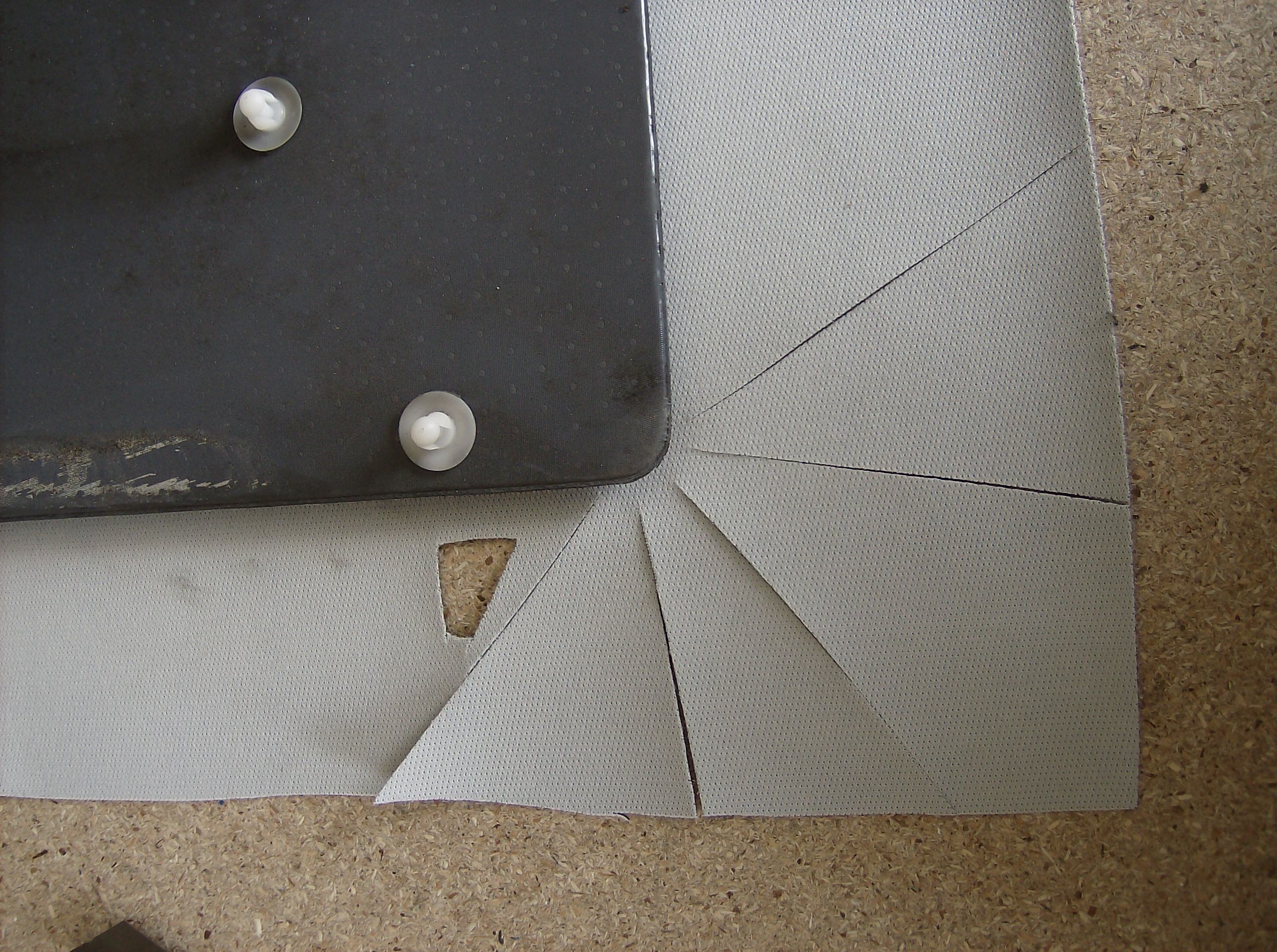

quelques photos des panneaux de portes. recouvert par du skai tendu, agrafé collé, ca se fait bien.
par contre ne jamais mettre de colle sur le skai coté visible. il se "rabougris" ou il y a de la colle et c'est très moche.
