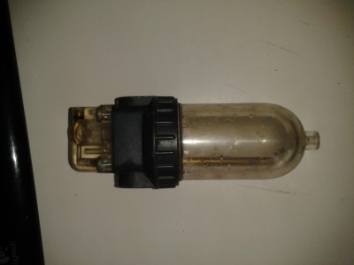

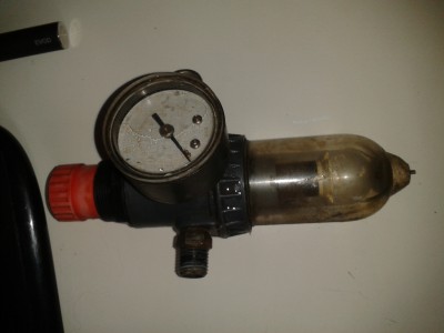

je suis en train d'installer une reserve d'air dans le camion pour pouvoir utilisé une soufflette etc etc j'ai récupérée une réserve sur un compresseur mais il était équipé d’accessoire dont je ne connais pas l'utilisation des idées?

heu, pressostat + déhuileur ?

Je pense au contraire à un "lubrificateur" pour utiliser de l'outillage pneumatique avec un réglage de pression maxi.
ça existe en plus petit pour mettre en ligne sur le flexible d'air... perso j'injecte un giclée d'huile dans le raccord
de l'outil avant de le connecter (burineur, clé à choc, clé d'angle, etc).

Je remise de dix pour un lubrificateur.

Huileur-déhuileur. Du classique quoi . Tu huiles le compresseur en entrée et tu déhuiles en sortie pour un air de servitude propre.

la première photo est un huileur qui sert a créer un brouillard d'huile pour les outils pneumatiques. la seconde photo est un regulateur de pression (aval) avec un filtre cyclonique. Ces deux appareils ont un sens de fonctionnement.

Voila c'est remonté j'ai monté comme a l'origine j'ai tout laissé on verra a l'utilisation a la base c'était monter sur un compresseur thermique pour la taille d'arbre
