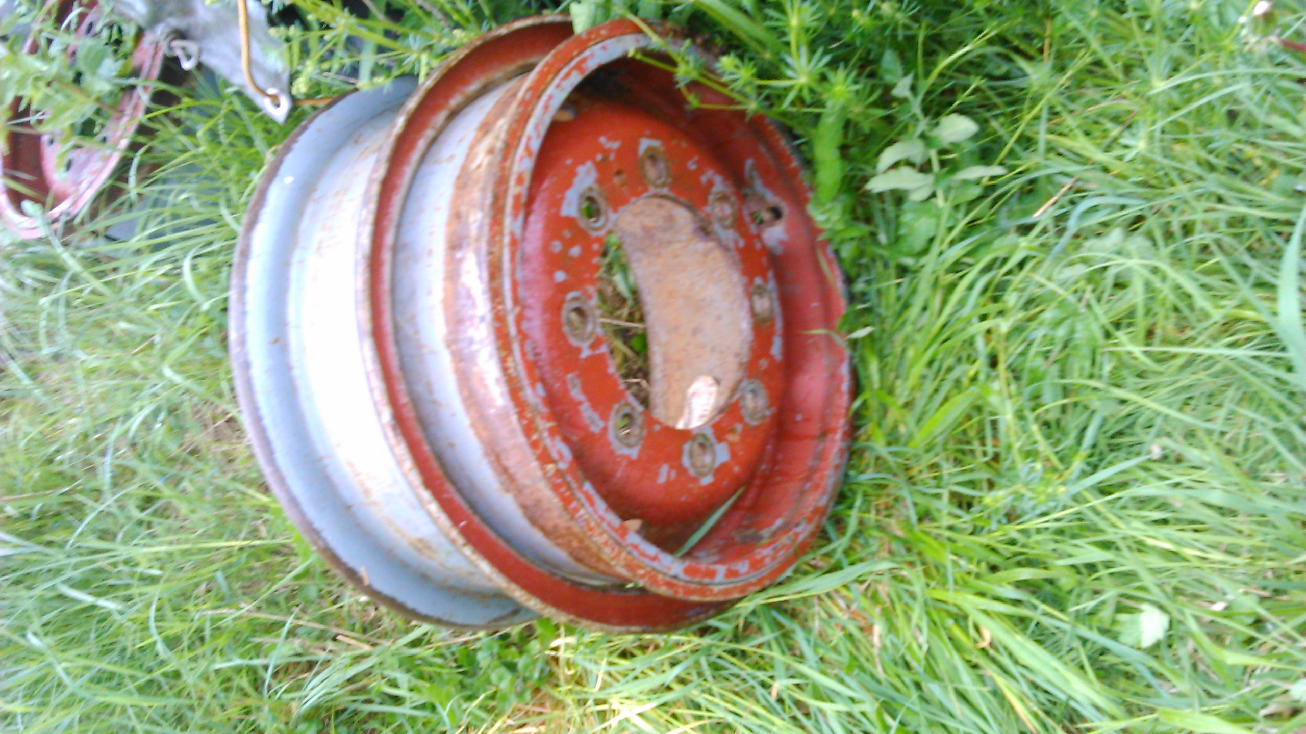

- Fichiers joints
- P7300315.JPG (40.46 Kio) Vu 6321 fois
- Messages : 3856
Re: d'un iveco 80.17 à un S170 On a recommencé
Au niveau des entraxes des goujons et trou moyeu c'est pareil mais attention avec les déports, où est placé le support de poumons de freins à l'avant, diamètre du tambour, filetage sur goujon arrière en cas de jumelés à la base etc, etc ...
Je me suis fait avoir deux fois déjà, une fois avec des jantes de Trm2000, il y a un biseau à l'intérieur qui vient en butée sur le tambour du 4000/sm8 ... Revendues à un membre du forum, montage nickel sur son Man. Et la deuxième fois avec des jantes d'Iveco PC75, le bord de la jante venait toucher le support de poumon de frein à l'avant ....
Celles de PC75 sont à vendre ou échanger et sinon j'ai celles-là qui commencent à me sortir des trous de nez :
http://www.leboncoin.fr/materiel_agrico ... tm?ca=12_s
Une bouteille de vin, un fromage, un saucisson ... N'importe quoi, je ne veux plus les voir
Oliv'
