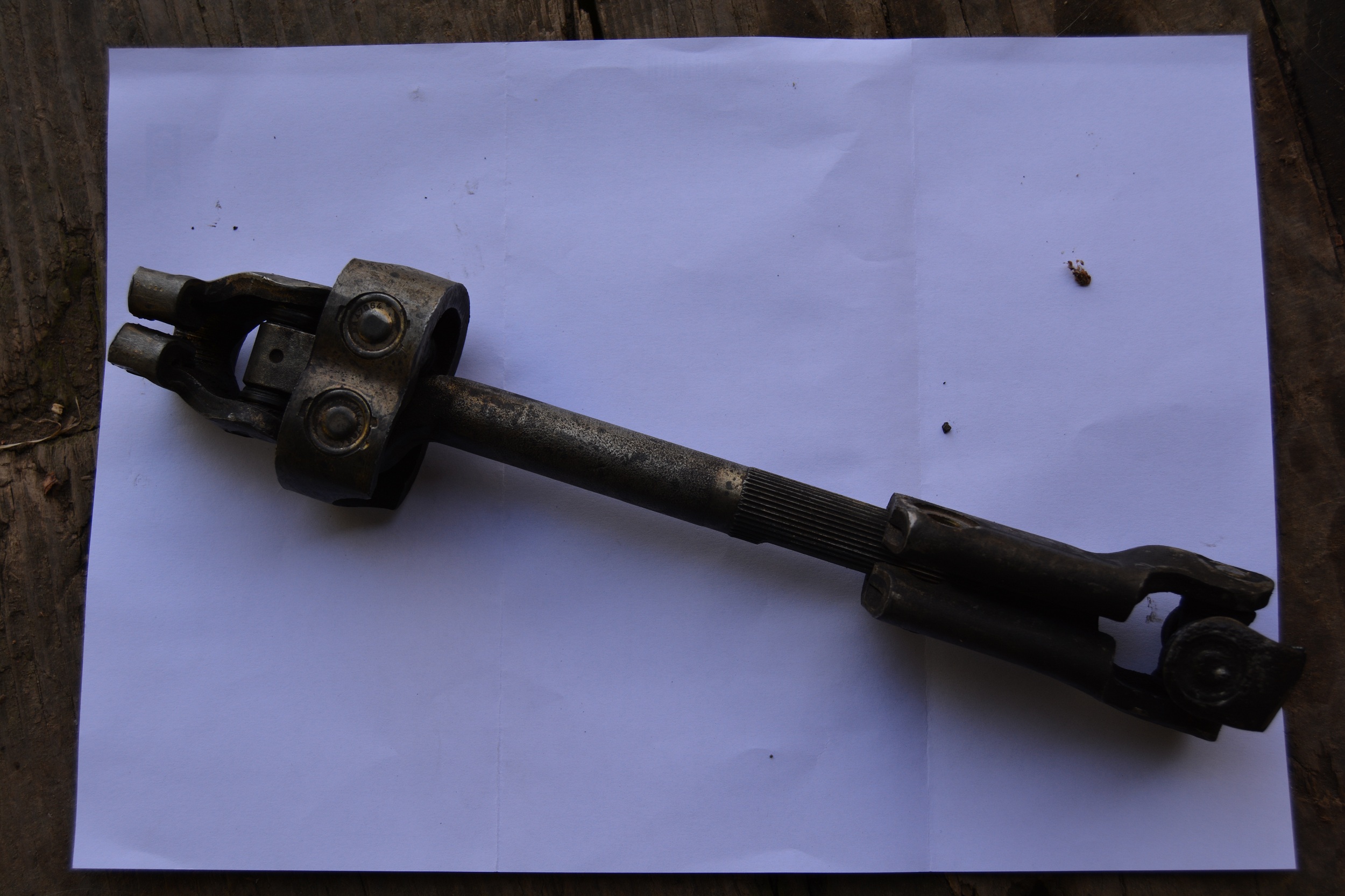

est ce qu'un possesseur de b 110 a déjà changé la minuscule petite cardan de direction ?? est ce qu'on ne la trouve que chez renault ???

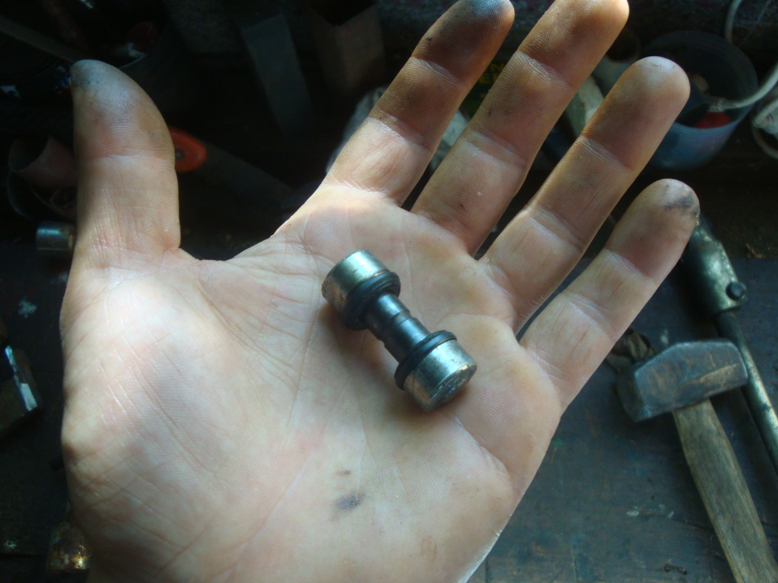

- Messages : 3315
Re: b110: cardan entre volant et boitier de direction
Je ne sais pas... tu as besoin de le changer ? Peut être ça doit pouvoir se rénover ?
Pour le démonter j'en ai bavé et j'ai finalement tronçonné le "goujon" à tête ronde (si, si) que j'ai remplacé par un boulon inox avec un contre écrou, au moins maintenant c'est démontable sans se prendre le choux.
- Messages : 5052
ouai m'enfin s'est pas le démontage qui pose pb....
....(oui effectivement le mien est raide)le souci s'est d'en trouver un neuf,ou presque a 100/150€......j'ai appeler chez rvi...le cardan est dispo pour..... 866.90 ttc.....

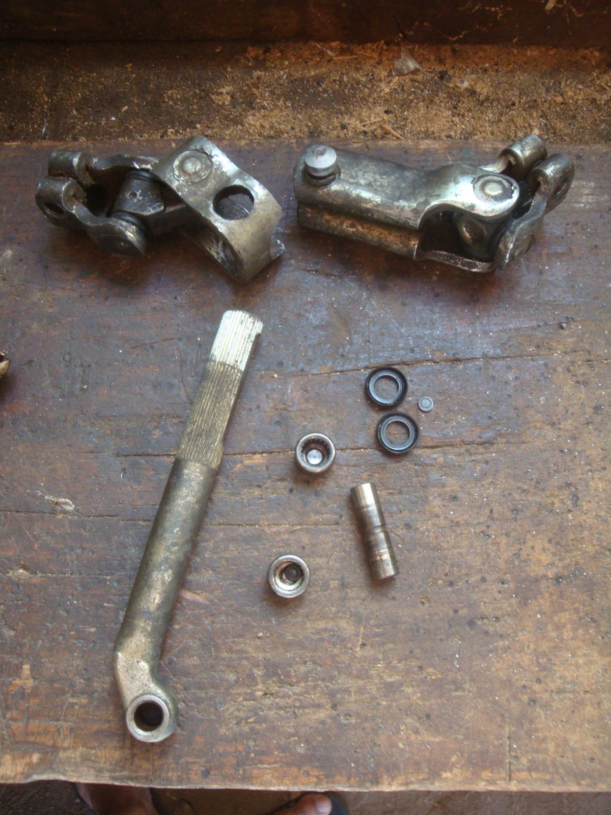

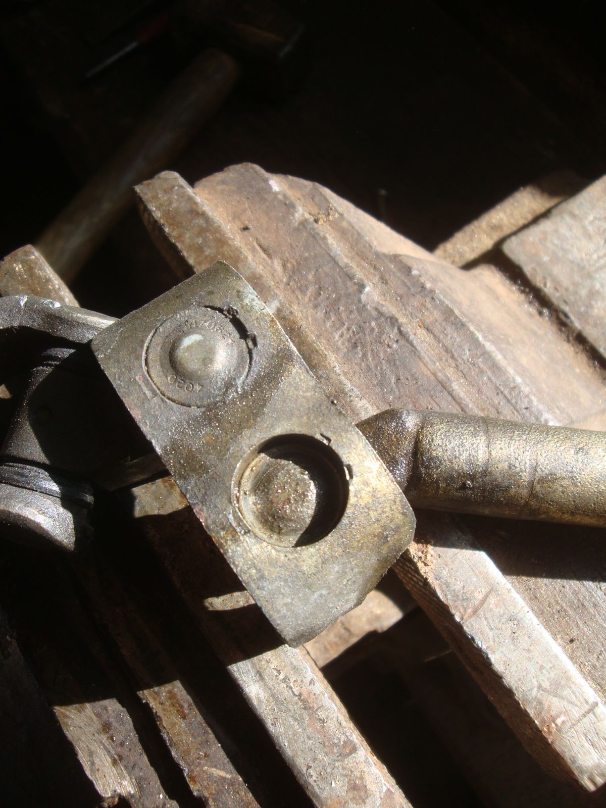

- Messages : 5902
Pour ceux qui voudraient juste changer les croisillons :
On apperçoit le sertissage, il suffit de le meuler d'un coté et de chasser le croisillon par l'envers :
Une fois désassemblé :
