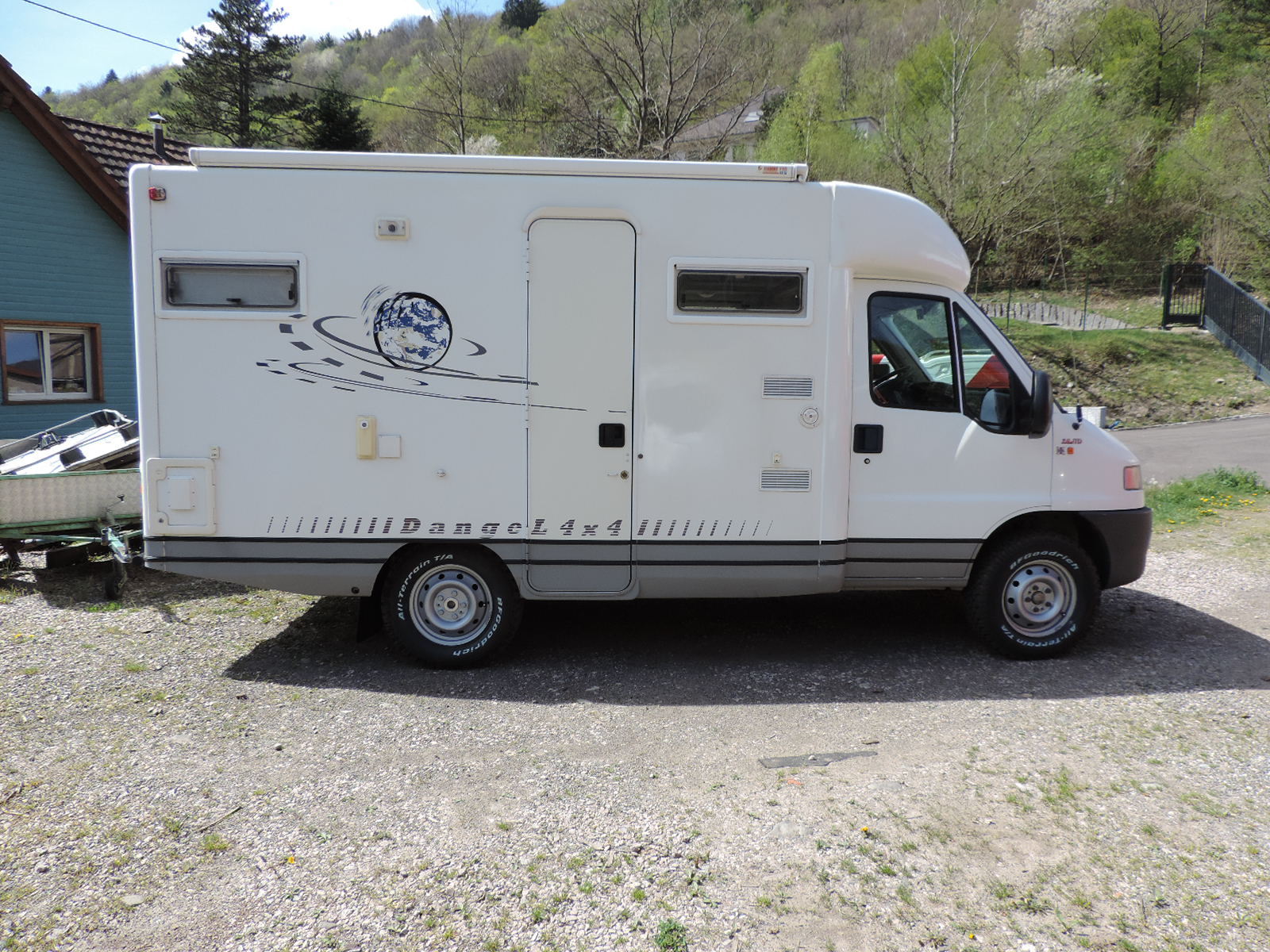

Message par alexpinz »
sur le miens, je suis passé en BF all terrain 225/75 R16 et 115
ça tire un peu plus long mais le 2L8 les tire sans problème
il y avait du 215 75R16
