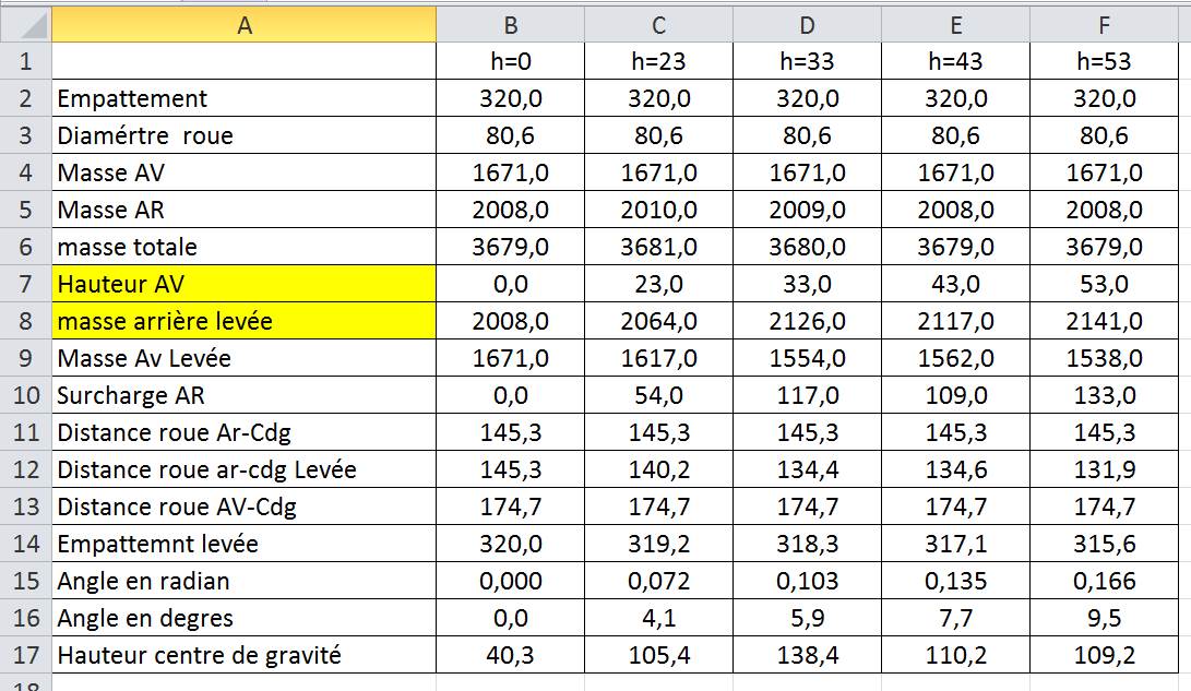

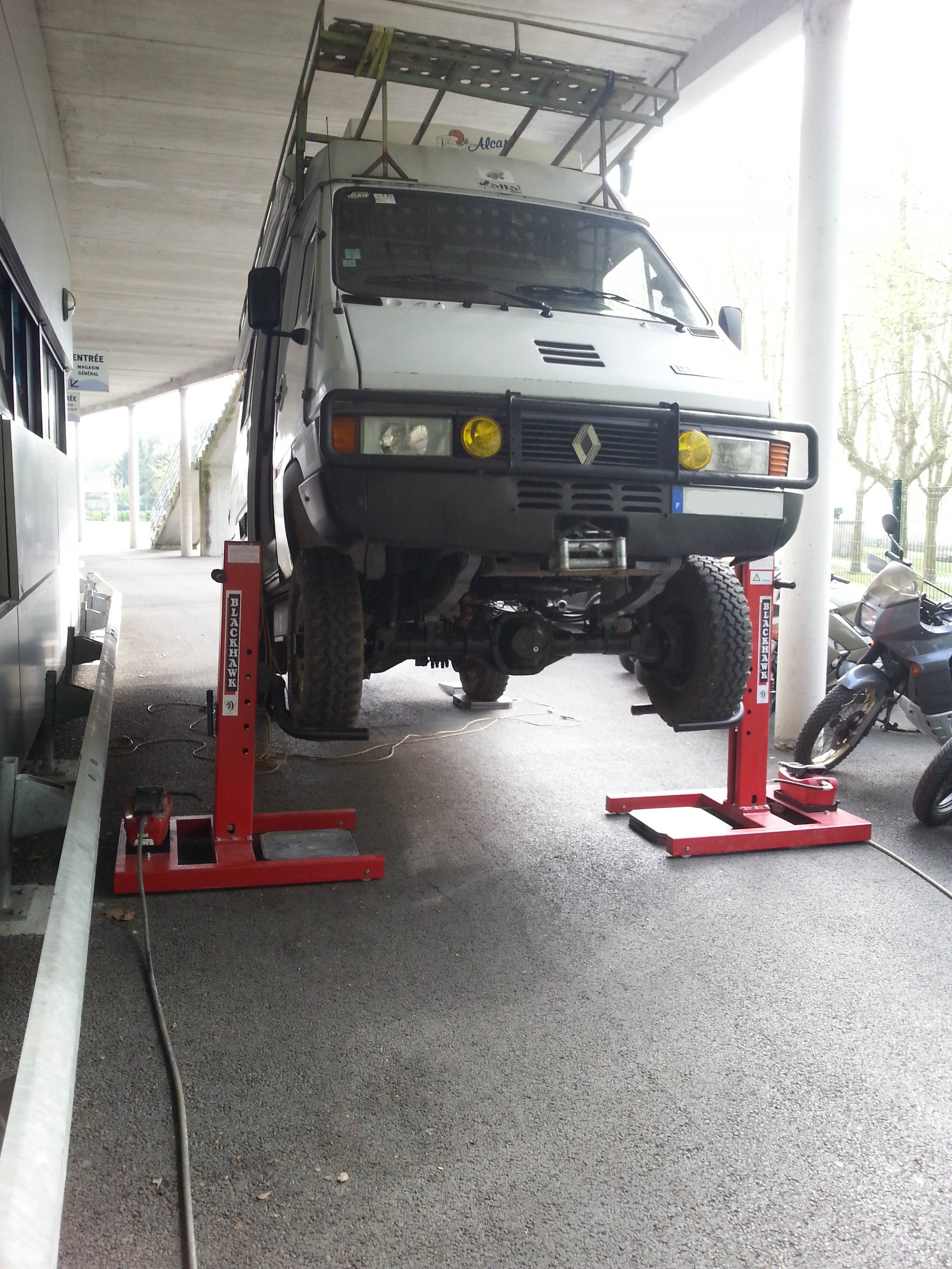

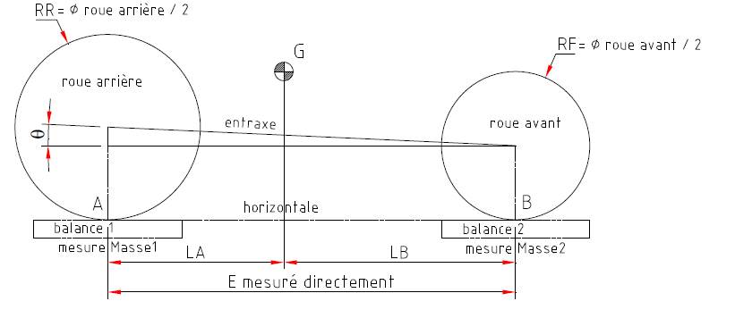

Ça fait longtemps que je voulait tenté cette expérience: déterminer la hauteur du centre de gravité de mon B. Donc le "risque" en devers.....
Le Principe:
-Peser le véhicule (AV et AR)
-Lever l'avant et peser la variation de charge sur l'AR
-Plus le centre de gravité est haut, plus la variation de charge sur l'arrière sera importante.

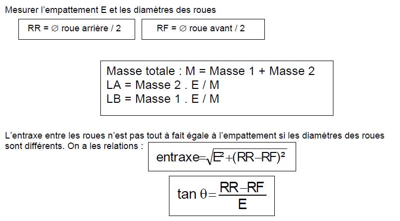

Pour les matheux, voila les formules, attention ça peut faire peur...Ne pas frapper, pas la tète.......
Quelques photos de l'expérience et test de croisement. Pour le croisement, il y avait encore de la marge.
Un Ponti croise pas mal de l'avant, mais beaucoup moins de l'arrière. Positionnement du centre de gravité: environ 1,15 mètre du sol (Moyenne de différentes mesures), soit un angle de 35 degrés
Le Principe:

Salut Alain

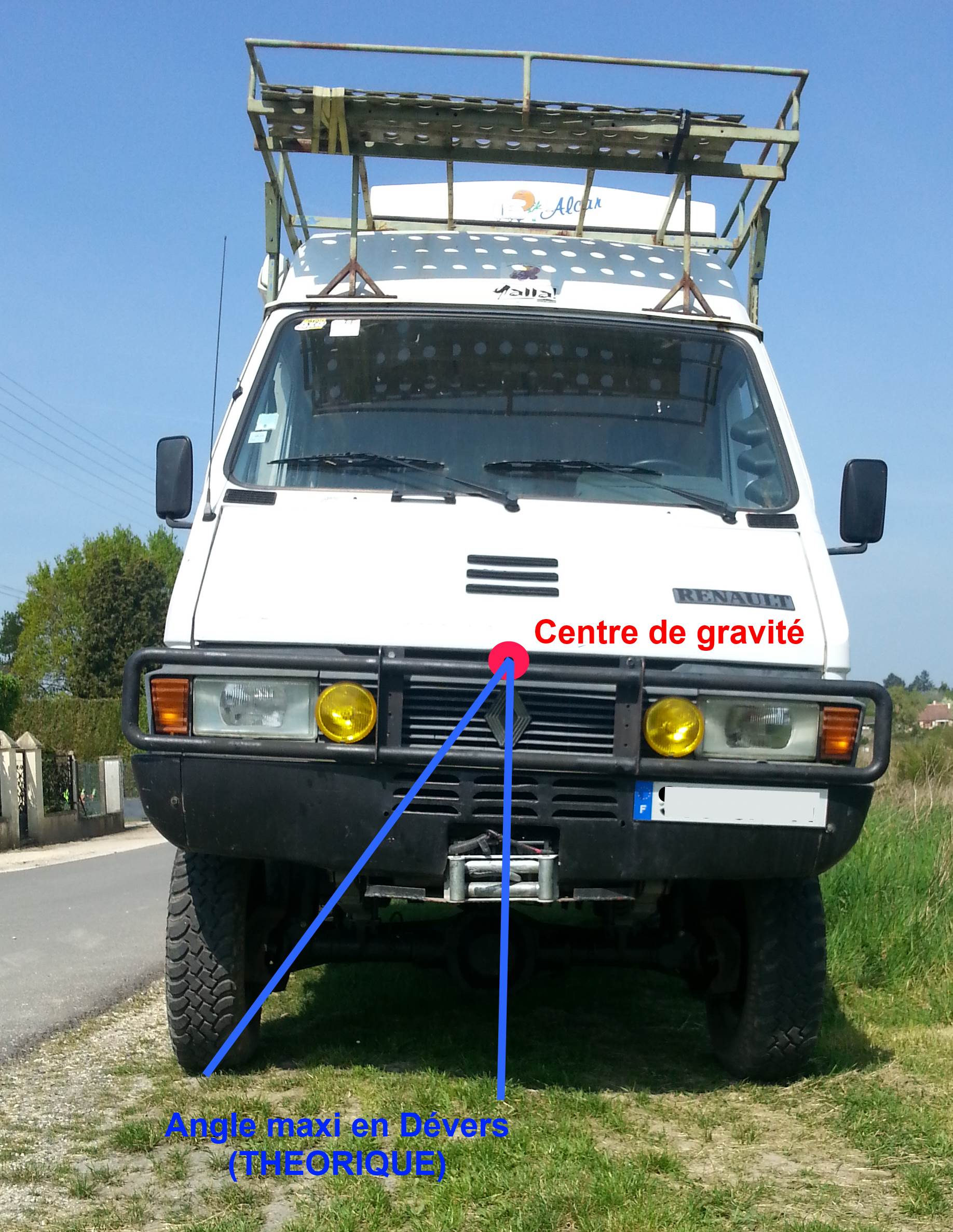

Super de faire ça. Il nous manque des chiffres...
Le transfert AV/AR est intéressant à connaitre avec les différentes valeurs pour les angles correspondant (ou pourcentages de pentes)

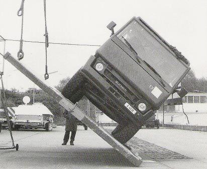

Il y a longtemps que je me dis qu'avec un portique et de bonnes sangles, si un jour j'ai l'occasion je basculerai le camion sur le côté jusqu'à son point d'équilibre avec les pleins et affaires perso, en configuration grand voyage. Bien sûr c'est du statique mais au moins je saurais où ça se situe, j'avoue n'en avoir aucune idée à ce jour.
Après, quelle marge prendre en dynamique ?
C'est fonction de la vitesse, œuf corse, mais aussi des surprises genre terrain mou qui va s'effondrer (ou glisser) sous un côté et donner 5° ou 6° de plus d'un coup.

Voila le tableau de valeur Il y a sans doute une erreur de mesure sur la hauteur 33.new-one a écrit :Super de faire ça. Il nous manque des chiffres...![]()

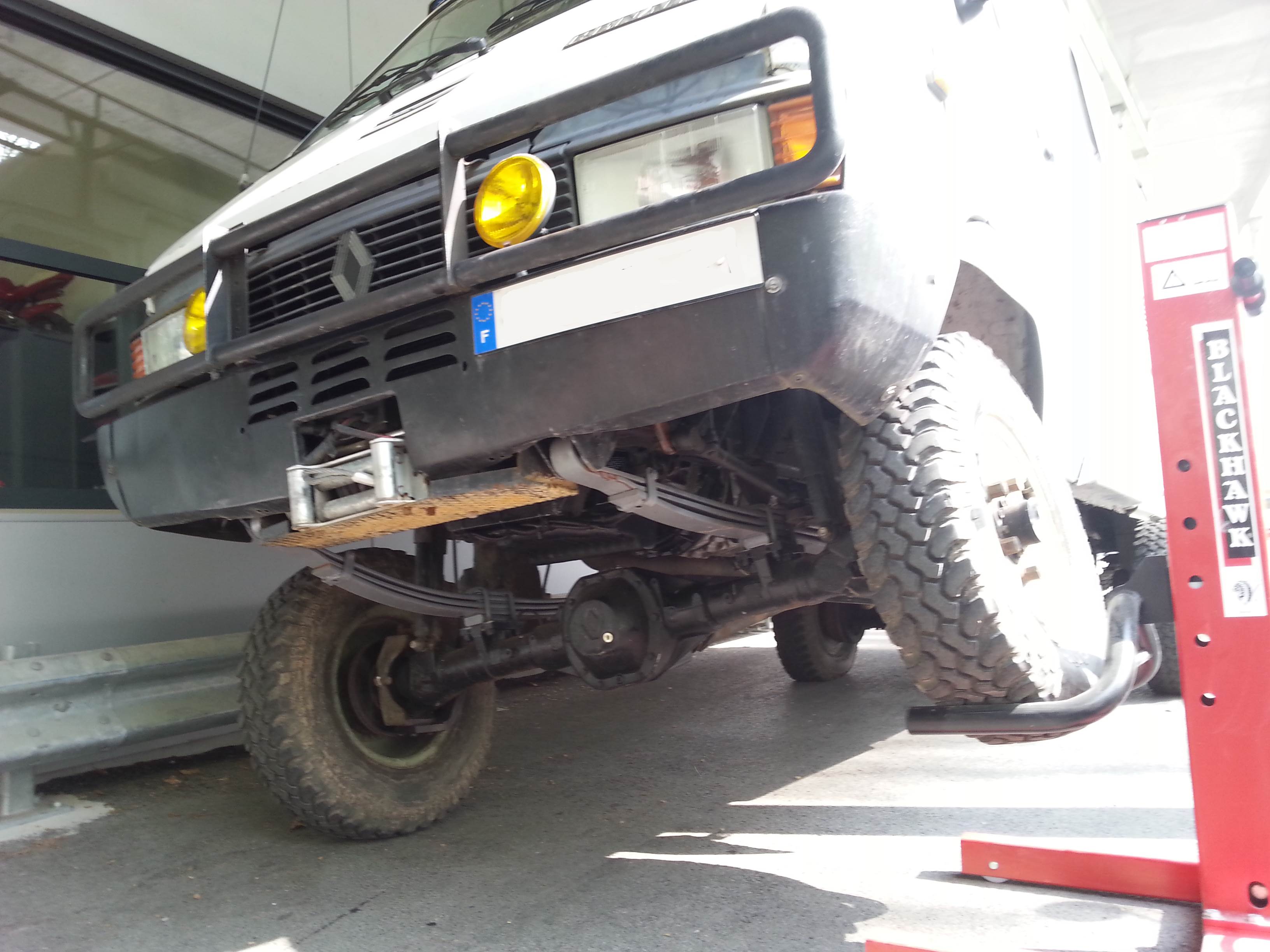

En levant l'avant, vu que j'avais le frein à main, ça générait des efforts longitudinaux au niveau des balances AR. Malgré que je levais l’arrière avant chaque relevée, la mesure pour la hauteur 33 doit être erronée.
J'avais pas trop de temps. je renouvellerai l'expérience en comparant les relevés avec ou sans frein à main, en levant l'avant ou l'arrière, en levant le coté droit ou gauche. En croisant toutes les valeurs, ça donnera une mesure fiable.
C'est certain, en dynamique ça n'a rien à voir. Mais en prenant un coefficient de sécurité de deux (dévers de 15-20°), t'es sur d’être bon.new-one a écrit :Après, quelle marge prendre en dynamique ?
Pour ceux qui ne savent pas quoi faire de leurs journées, voila le tableau Excel pour le calcul

Merci pour les honneurs Bernard, mais en l'occurrence je ne suis ni le propriétaire de Bucher, ni l'auteur de ce test.
Je me suis juste contenté d'acheter le véhicule qui répondait à tous ces critères que je me fixais depuis longtemps, à force de constater les défauts de mes véhicules 4x4.
Y'a rien qui vous choque sur cette photo?

bha non ... enfin si, ça pencheleoduro a écrit :Y'a rien qui vous choque sur cette photo?
Seb
nofastnofurious
- Pompier de niveau 3
- Messages : 75
- Enregistré le : 05 nov. 2013 22:05
Re: Hauteur centre gravité - Dévers
c'est pris juste avant qui bascule?
Que le câble qui retient le camion est tendu?

C'était il y a deux siècles, la photo est en noir et blanc

TROUVE!!!
Il à justement un câble qui le retient, lui... on n'a pas sa quand on roule , non?
- Messages : 2409
Le câble n'est pas tendu puisqu'il y a une flêche.
Je te dirais même qu'au point de basculement il n'y a pas besoin de force pour retenir le véhicule.
Allez, essayez encore... Mettez votre véhicule en dévers, vous verrez alors.
Pas loin Alain, le char dans la cour l'indique aussi. Le Duro a bien été conçu au siècle passé

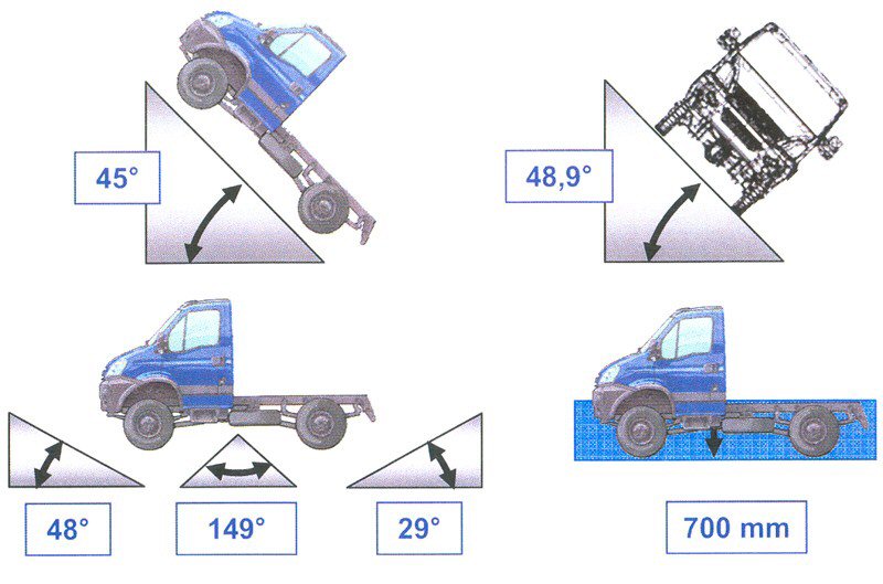

J'aime bien les duro mais là je ne vois rien d'exeptionnel sur la photo,
il est pas au 48,9° theorique du daily

réponse: la cabine ne penche pas !

Bon, le test vaut ce qu'il vaut... mais il n'est pas difficile à mettre en oeuvre. Je vous laisse mettre la pression sur Bernard pour organiser l'équivalent au petits gros.
Ceci permet sommes toutes de déterminer un angle max en statique, après sur leurs pistes d'essais il y a un dévers impressionnant bien que moins extrême.
Pour y avoir rouler, je peux vous dire que pour tout être normalement constitué (ce qui exclu FX), c'est très, très impressionnant et pourtant sans danger.
Le faire une fois indique un état max... que généralement on s'abstiendra d'atteindre en voyage...
Mais disons que ça évite de s'agripper comme un fou à la moindre pentounette.
