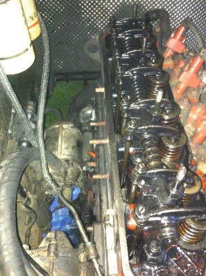

Pour ce qui est de l'avancement mécanique je suis coincé, les goujons du collecteur d'echappement se sont cassés (X3) au ras de la culasse :( Aiiieee!
J'ai essayé la méthode en les chauffant mais rien ne bouge. La methode extracteur je n'y tiens pas trop j'ai bien peur qu'au final je finisse par mettre la culasse HS!
J'optais pour la solution démontage de la culasse? Qu'en pensez vous? Compliqué l'affaire? D'après la revue technique ça n'a pas l'air si méchant mais je me méfie des revues techniques je ne suis pas un roi en mécanique.

à mon avis tu as tout intérêt à démonter la culasse, là tu risques de péter un truc à forcer à l'intérieur du compartiment moteur, sans parler du risque de te faire mal... Une perte de temps, et puis une fois que tu l'auras fait tu te diras : "mais finalement, c'était rien !" ... :lol: L'occasion aussi de vérifier pleins de trucs, de te refaire un petit rodage de soupape, toussa...

Oui démontage de la culasse me semble plus raisonnable je pense, c'est la 1ère fois pour moi ce genre de démontage rien que d'en parlé ça me stresse de faire une connerie! Y'a t-il des choses à savoir pour le démontage, des repères à prendre ?
D'après la RT j'ai à vidanger le circuit de refroidissement, démontage collecteur échappement (déjà fait ), demontage du collecteur d'admission et déboulonnage de la culasse! C'est tout?
Culasse en fonte ça pèse un âne mort, j'ai tout intérêt à me sortir les sièges pour avoir plus d'espace! Du coup changement du joint de culasse me semble logique, temps que j'y suis y'a t'il d'autre point qui peuvent être utile à (re)-voir?
Pouvez-vous m'expliquer ce qu'il faut devisser je suis perdu :oops:

Perso, à la dépose, je place tout sur un carton dans la même disposition que sur le bloc moteur. Comme cela, je peux remettre tout là ou c'était.
Y'a rien de compliqué :
tu déposes tranquillement la rampe de culbuteurs ; (pour ne pas déformer, je dévisse progressivement)
les poussoirs (les tiges que tu aperçois) s'enlèvent à la main (pareil, je pose sur un carton pour les remettre dans le même ordre) ;
les gros écrous (le couple est déjà important)
Après ça sort relativement tout seul, en considérant que c'est lourd ;)
si tu as déculassé, tu peux faire une rectif de la culasse c'est toujours mieux (sur le 712 un atelier me l'avait fait pour 50€ :!: )

Bon les aventures continues, avec de l'aide la culasse est enfin démontée. Après nettoyage je l'amène chez un mécano du coté de Bordeaux pour la faire vérifier et surprise on s’aperçoit qu'elle est fendue :( Rrrrrrr! Au final, je partais pour faire enlever ces foutus goujons coincés dans la culasse et je me retrouve avec une culasse HS! Mieux vaut s'en apercevoir maintenant......
Du coup je suis à la recherche d'une culasse d'un 720, je ne sais pas si elles se trouvent neuves encore? J'opte plutôt pour une occasion car l'histoire va me coûter un bras je sent....
Petite question : Les culasses de 720 sont-elles les memes que les 712?

Bon après de multiple recherches je suis tombés sur ça :
le moteur 712 = alesage de piston 98 mm
le moteur 720 = alesage de piston 102 mm
La course semble la même : 110 mm
N'étant pas hyper fort dans ce domaine, et vu que je me cherche une petite culasse pour le camionet qui dort tranquillement dans le jardin, es ce que ces différences d'alésage sont a prendre en compte pour ma culasse?
