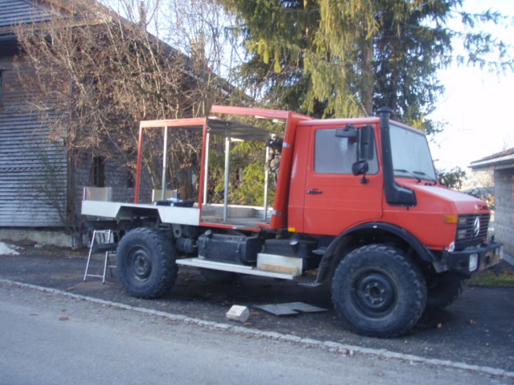

En version pompier, c'était bien pour les vacances. Pour y vivre plusieurs années, il fallait mieux.
On s'est donc résigné à supprimer la boite pompier pour repartir à neuf avec une cellule Ormocar.
On est allé porté l'Unimog en mai, début août, ils avaient pris beaucoup de retard.
Le faux châssis et l'ouverture de la cabine
Le nouveau réservoir diésel de 300 litres, un deuxième de 160 litres ira de l'autre côté.

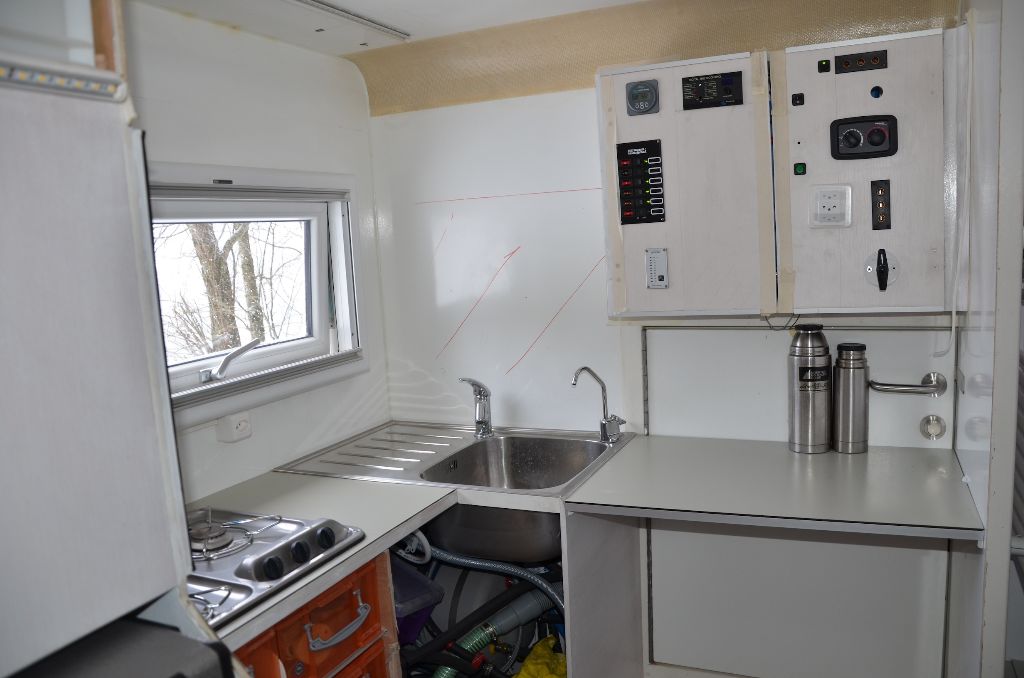

La cuisine sera aménagée dans le coin avant gauche, près du passage vers la cabine

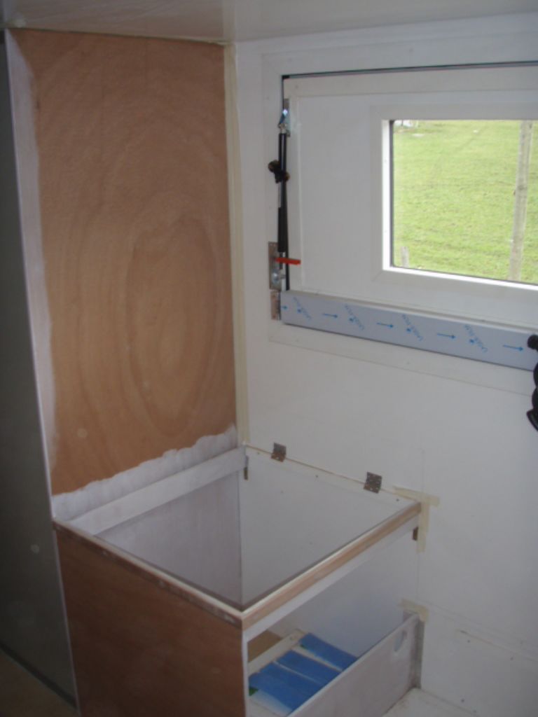

La menuiserie commence dans la partie séjour à l'arrière qui sert aussi de salle à manger et de chambre à coucher.
Le placard sépare le séjour de la section vestiaire/douche/WC
La porte coulissante ferme soit le vestiaire, soit le placard
L'armoire électrique prend forme au dessus de la porte du passage vers la cabine
Surtout du matériel Victron mais aussi un chargeur Alternateur batterie Sterling. Les deux parcs batteries 24volt sont dans un coffre sous cette porte.

Le coin cuisine comprend un évier Ikea de 50X70, un réchaud Dometic.
La tablette devant la porte d'accès à la cellule est amovible.
Le four est aussi Dometic et le frigo/congélateur horizontal est le week-ender 52 de National Luna.
Le rangement de ce côté est fait de boites "Really Usefull box" Made in England", les blanches, les oranges et d'autres petites à venir.
De l'autre côté il y a des boites Rako "Made in Switzerland"
Sous l'évier, il y a la pompe jabsco et le petit réservoir d'expansion, le boiler webasto 15 litres, le réservoir d'eau grise de 60 litres
le filtre a eau bleu qui filtre toute l'eau et un deuxième filtre seagull qui alimente un petit robinet pour l'eau potable. Il y a aussi un petit convecteur webasto Florida3 qu'on ne voit pas sur cette photo.
Sous la porte d'accès à la cabine, il y a les 2 batteries de servitude Victron 125 Ah chacune et les deux batteriues de démarrage du camion. Presque tout fonctionne en 24volts.
On aperçoit la section Vestiaire/douche toilette. La porte coulissante ferme cette section ou cache les boites grises Rako. La porte, la tablete, le comptoir et la banquette toilette sont faite avec du stratifié compact 4mm et des fer-angles d'aluminium.
La banquette cache la toilette sèche
la pièce est chauffée par le radiateur sèche-serviette. On pourra avoir une pièce sèche-linge en roulant.
Un lanterneau de bateau lewmar permet l'éclairage et la ventilation.
Mais comme c'est du simple vitrage acrylique, par temps froid, on utilise le coussin de la banquette pour isoler
