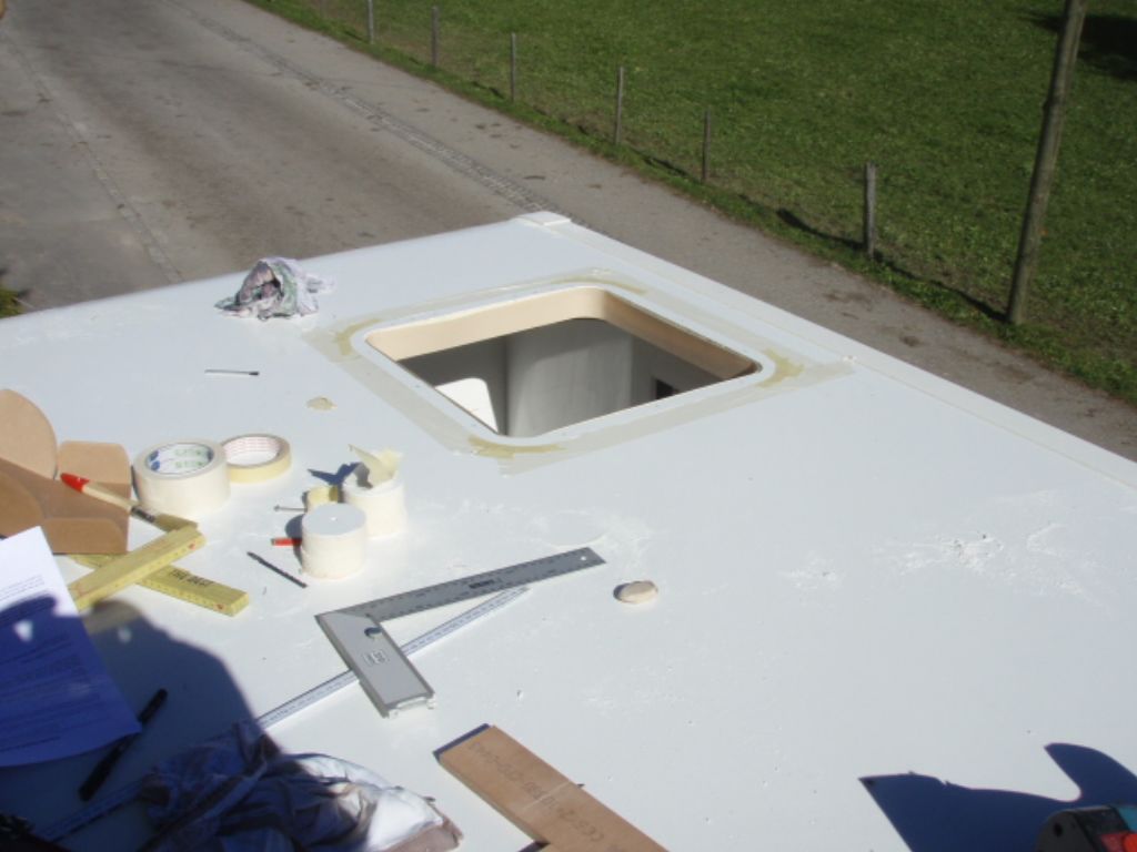

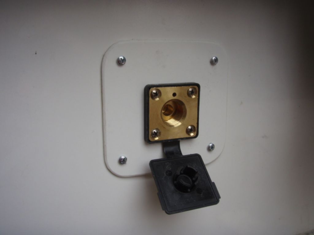

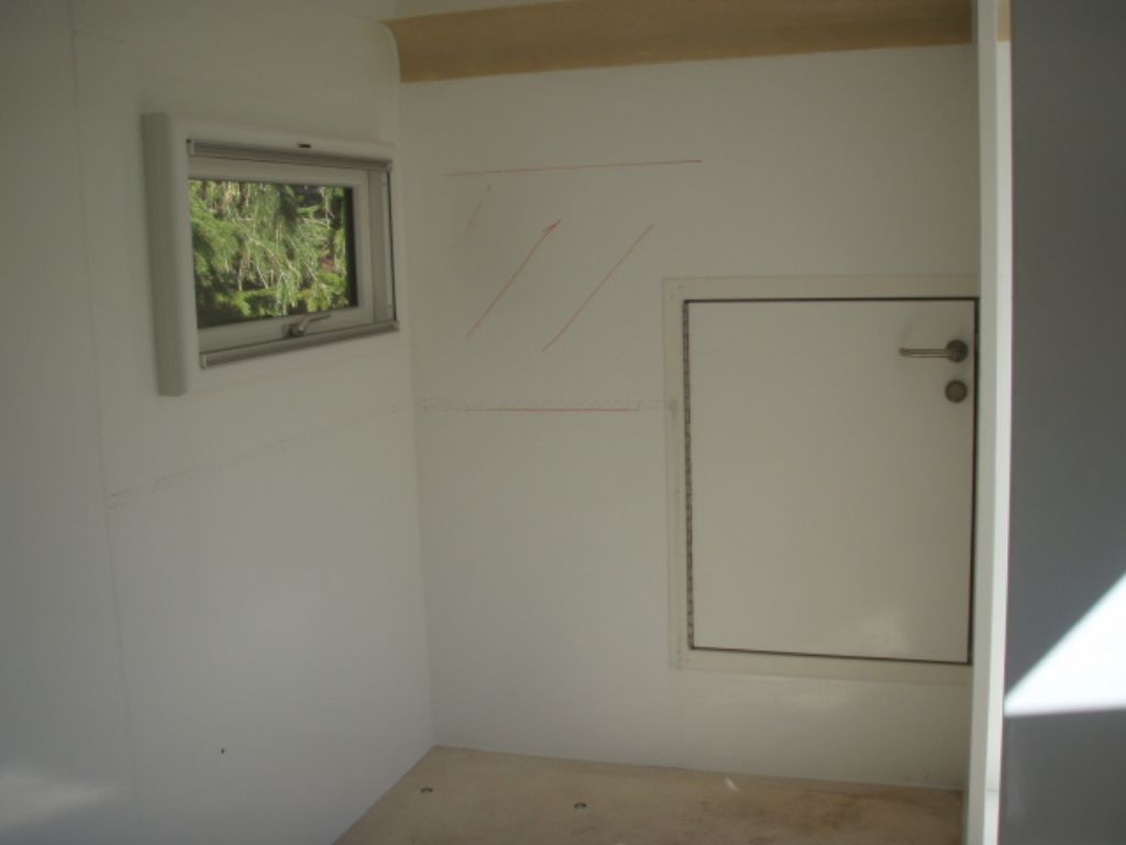

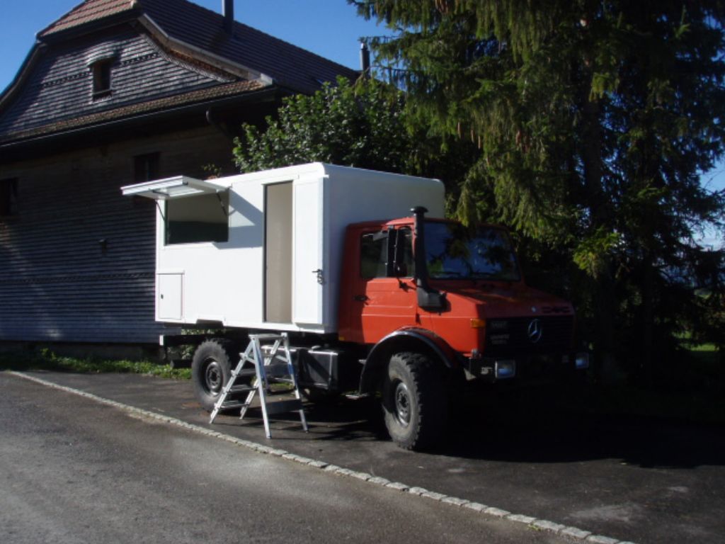

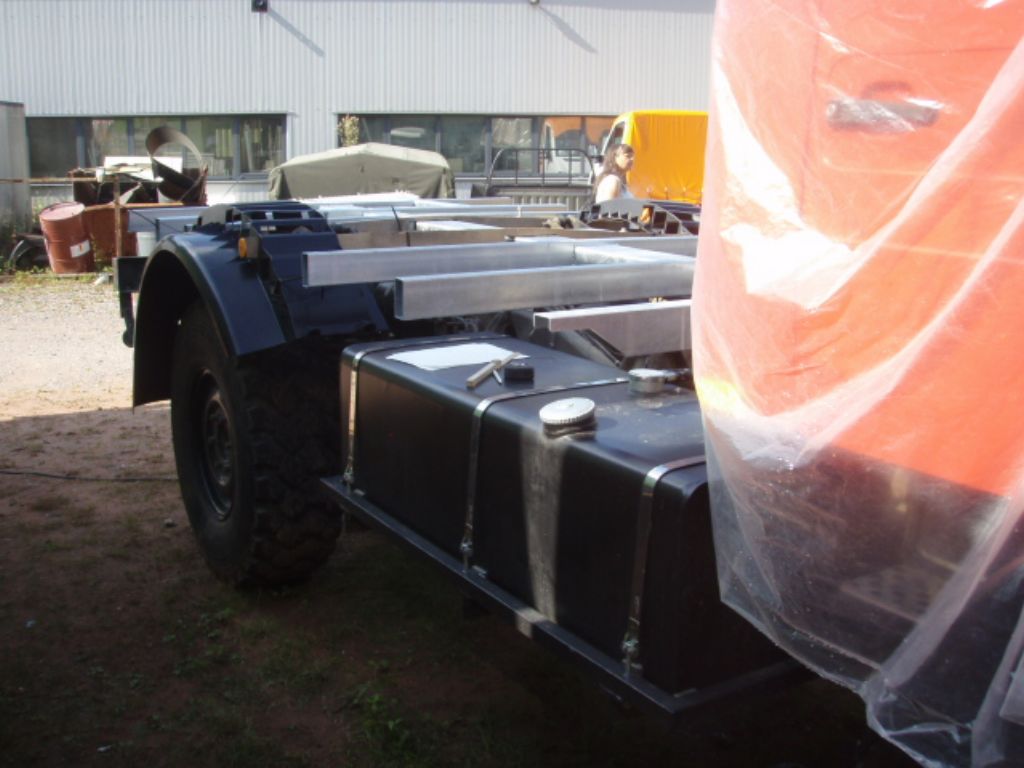

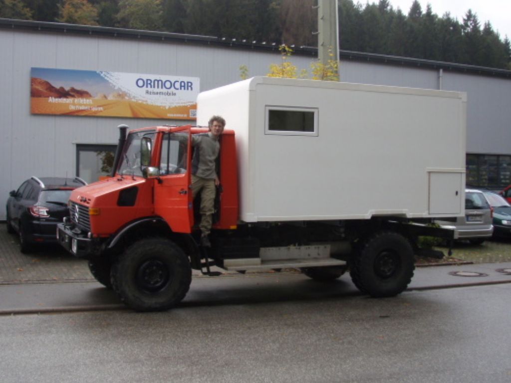

Voici les premières étapes de l'aménagement d'Ursul.
En version pompier, c'était bien pour les vacances. Pour y vivre plusieurs années, il fallait mieux. On est allé porté l'Unimog en mai, début août, ils avaient pris beaucoup de retard. Finalement, en octobre, Ursul nous attend en Allemagne et on le ramène en Gruyère On est bien fier de la fenêtre panoramique dans la partie séjour à l'arrière. La cuisine sera aménagée dans le coin avant gauche, près du passage vers la cabine Après tant de mois a faire des plans, le travail sérieux peut commencer La menuiserie commence dans la partie séjour à l'arrière qui sert aussi de salle à manger et de chambre à coucher. Le placard sépare le séjour de la section vestiaire/douche/WC La porte coulissante ferme soit le vestiaire, soit le placard L'armoire électrique prend forme au dessus de la porte du passage vers la cabine
Surtout du matériel Victron mais aussi un chargeur Alternateur batterie Sterling. Les deux parcs batteries 24volt sont dans un coffre sous cette porte. Ormocar a fait les parois et les portes du mini-garage sous la banquette arrière. J'y ai installé la première bonbonne de gaz qui est fixe et se remplit dans les stations service. La deuxième sera conventionnelle A chaque samedi soir, on part en "expédition" pour tester le concept, pour le moment, on est ravi. .
ä suivre au fur et à mesure de l'avancement des travaux.
Vos commentaires et questions sont bienvenues
Pierre

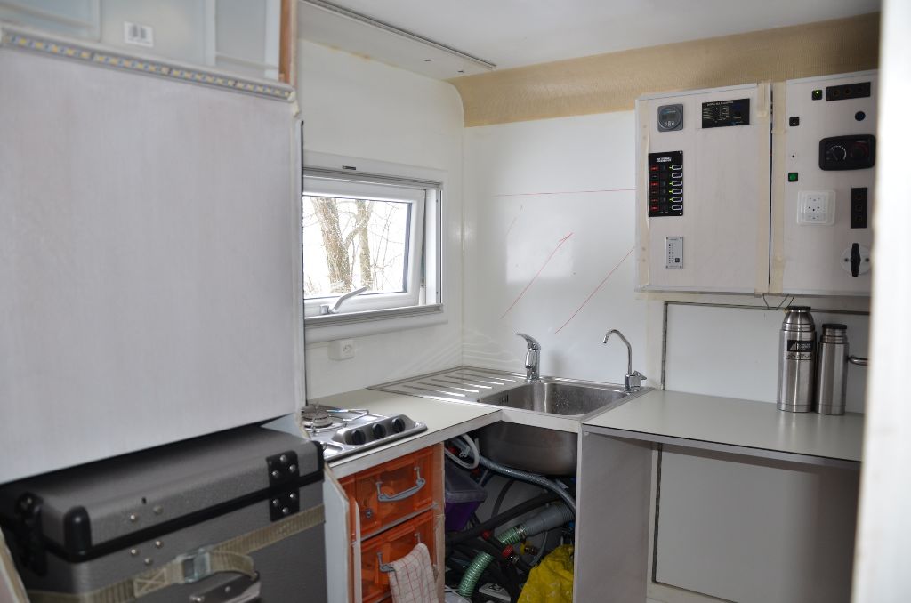

Merci pour le tuyau pour le gaz,
Je vais essayer d'avoir tout ce qu'il faut avant de partir.
Pour le chauffage, je n'ai que le chauffage électrique. Avec deux batteries de 165Ah, on peut chauffer un peu le soir et un peu le lendemain matin, en attentant le vrai chauffage.
Pour l'eau, ce sera un réservoir de 150l et un autre de 100l. 60 litre d'eaux grises sous l'évier dans la cellule et 35 l sous la douche à l'extérieur.
Pierre

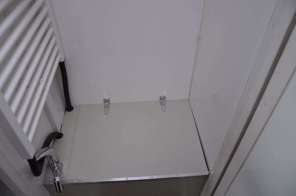

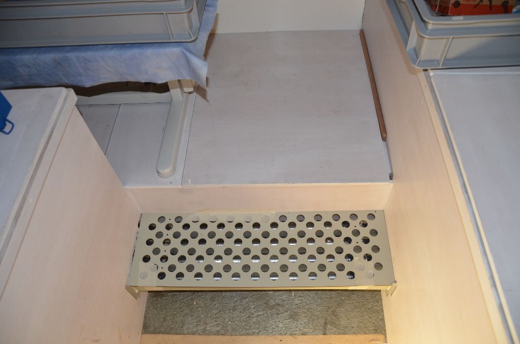

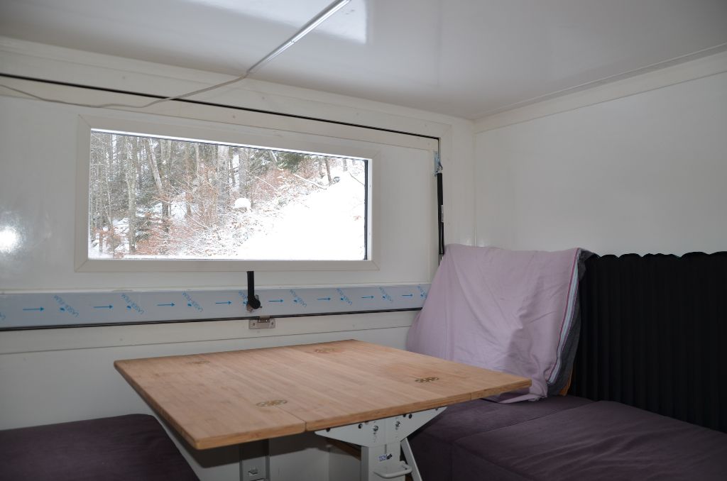

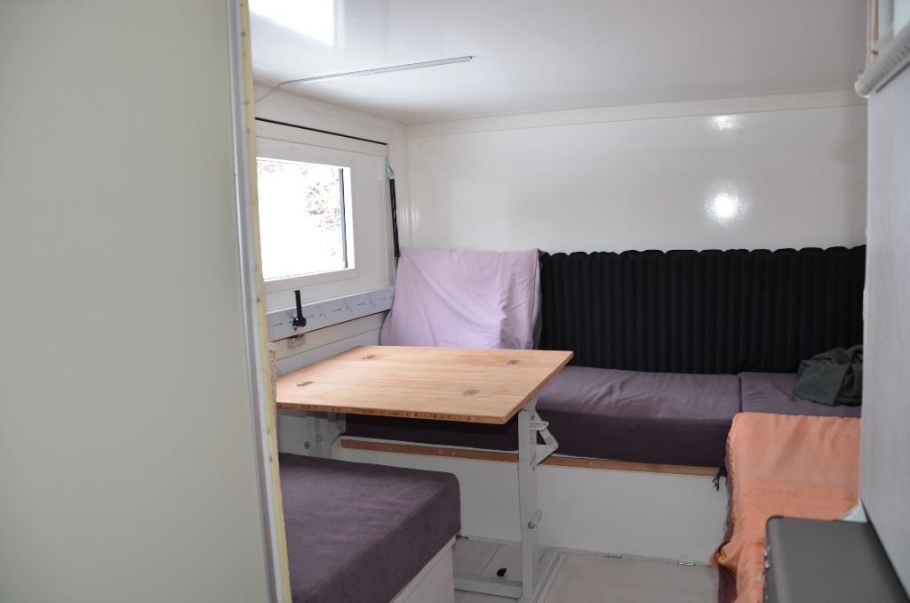

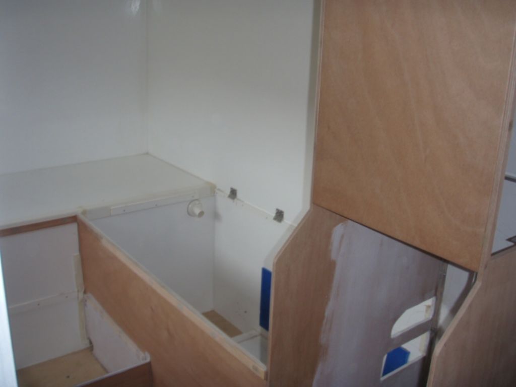

Voici la suite,

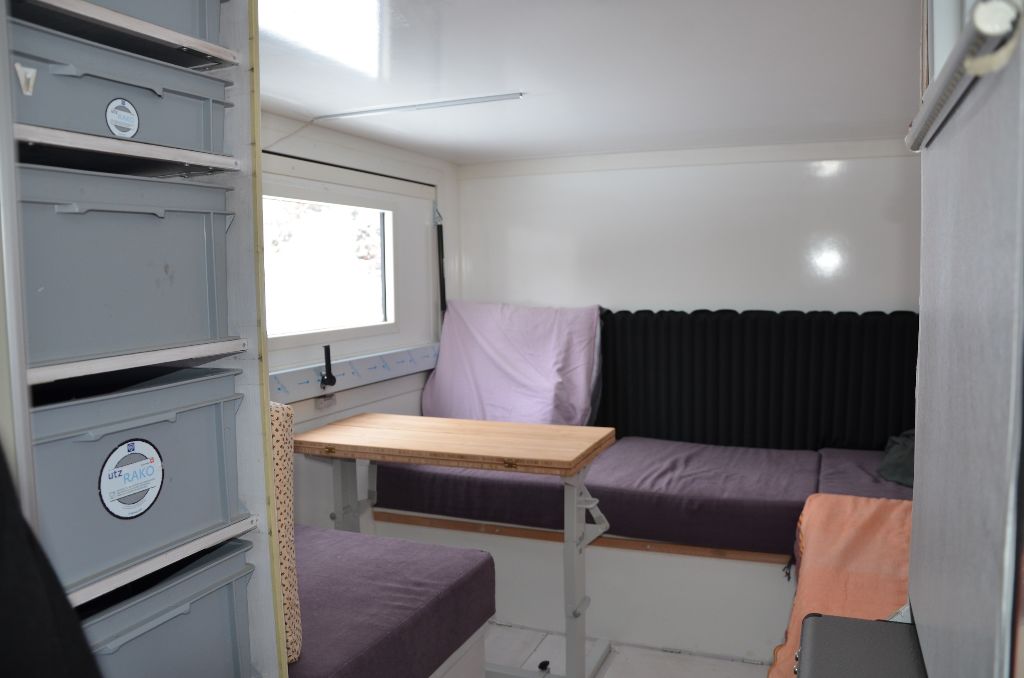

Le coin séjour avec sa grande banquette en L, sa table et la petite banquette. Cette partie fait 2,1m X 2,1m. La partie droite de la banquette, qui est violette et orange pour le moment sert de lit permanent. Le deuxième lit peut être monté de deux façons, la version pratique, séparément à gauche en baissant la table ou la version romantique au centre, collé sur le lit permanent. Chaque lit est composé de 3 matelas de 70 X 70, On en voit quelques-uns terminés en violet sur la photo
On apprécie beaucoup d'avoir une grande pièce pour vivre, on peut s'y étendre quand on veut, comme on veut. Pour nous, ça compense largement le désagrément d'avoir à faire et défaire les lits soirs et matins.
Il n'y a qu'une seule fenêtre dans cette pièce mais elle est grande et bien située, surtout lorsque le panneau est grand ouvert.

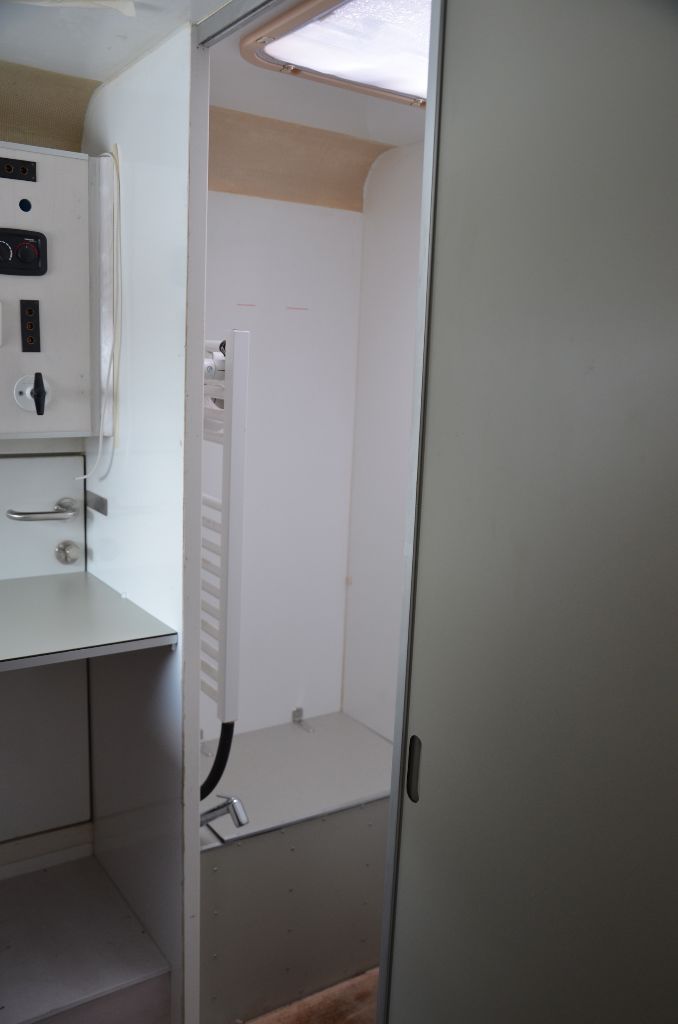

La table peut être en version repas (80X90) ou apéro (40X90). A l'avant se trouve à gauche la cuisine et à droite, le vestiaire/toilette/douche. une grande armoire sépare le coin vestiaire du coin séjour.
Sous la marche, au début du séjour, il y a quatre petits radiateurs alde. Le coin cuisine comprend un évier Ikea de 50X70, un réchaud Dometic.
La tablette devant la porte d'accès à la cellule est amovible.
Le four est aussi Dometic et le frigo/congélateur horizontal est le week-ender 52 de National Luna.
Le rangement de ce côté est fait de boites "Really Usefull box" Made in England", les blanches, les oranges et d'autres petites à venir.
De l'autre côté il y a des boites Rako "Made in Switzerland"

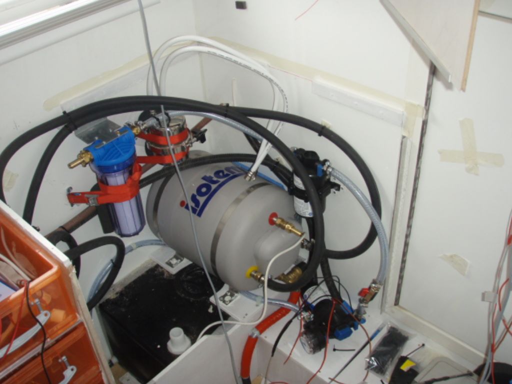

Sous l'évier, il y a la pompe jabsco et le petit réservoir d'expansion, le boiler webasto 15 litres, le réservoir d'eau grise de 60 litres
le filtre a eau bleu qui filtre toute l'eau et un deuxième filtre seagull qui alimente un petit robinet pour l'eau potable. Il y a aussi un petit convecteur webasto Florida3 qu'on ne voit pas sur cette photo. Sous la porte d'accès à la cabine, il y a les 2 batteries de servitude Victron 125 Ah chacune et les deux batteriues de démarrage du camion. Presque tout fonctionne en 24volts. On aperçoit la section Vestiaire/douche toilette. La porte coulissante ferme cette section ou cache les boites grises Rako. La porte, la tablete, le comptoir et la banquette toilette sont faite avec du stratifié compact 4mm et des fer-angles d'aluminium.

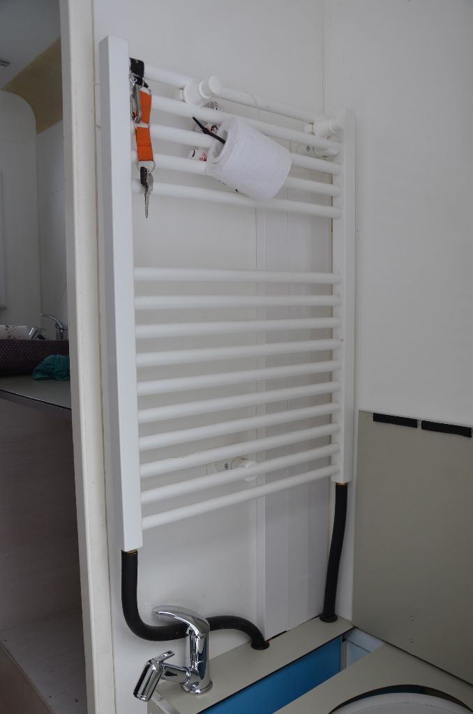

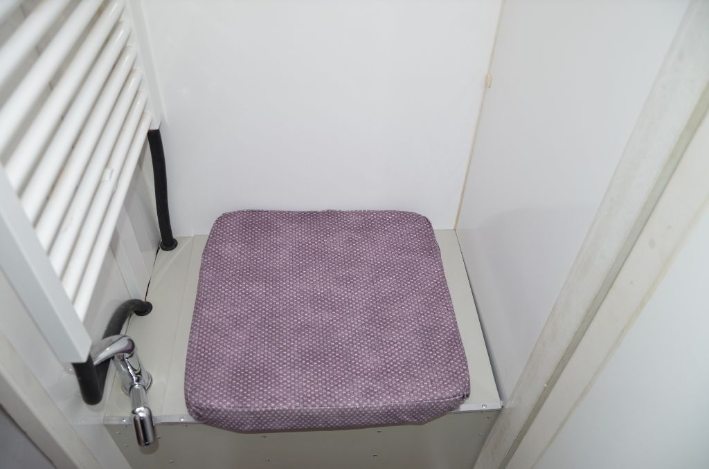

La banquette cache la toilette sèche la pièce est chauffée par le radiateur sèche-serviette. On pourra avoir une pièce sèche-linge en roulant.

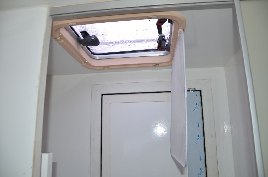

Un lanterneau de bateau lewmar permet l'éclairage et la ventilation. Mais comme c'est du simple vitrage acrylique, par temps froid, on utilise le coussin de la banquette pour isoler Pour le moment, ça nous permet de passer de beaux week-ends en Gruyère
On se rapproche donc du grand départ...
Pierre
