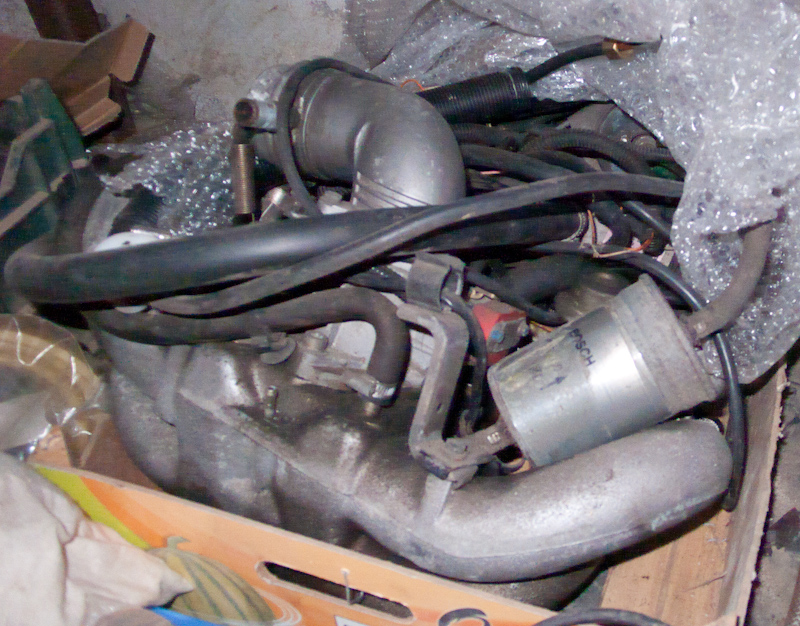

Oui il faut que je mette à jour le sujet, j'ai abandonné la base de la R21 pour prendre une base de R25 grâce à une chouette opportunité en achat groupe avec Nomade :D
L'avantage c'est que la R25 en question faisait 2,2l ce qui est plus proche des 2,5l du Pinz que la R21, déjà ça de gagné !
N'ayant pas les éléments sous la main, je ne peux joindre les photos !
Cependant nous l'avons prélevé sur la bête, donc elle est complète cette fois (capteurs....)
Effectivement le principal obstacle sera la nouvelle admission...

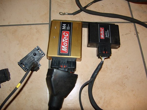

Hedge, le calculateur Motec est-il celui de la R25 ? :shock:
C'est du très bon matériel, je croyais que Renault faisait ses propres calculateurs, ou se servait chez ses équipementiers favoris.

maximillian a écrit :Hedge, le calculateur Motec est-il celui de la R25 ? :shock:
Non non le motec est la calculateur d'un montage ad'hoc vendu sur ebay, ce qui ainsi que d'autres exemple indique que nous avons des prédécesseurs dans l'injection sur Pinz.
Celui de la R25 est un boitier Bendix ou Renix.

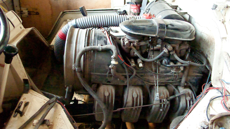

le moteur du pinz
le moteur du pinz

Oui c'est confus mais c'est une injection de R25 2,5L !!

- le plenum :
si j'ai bien compris, il va se placer en lieu et place des carbus et de l'element qui est au-dessus.
il ressemblera donc en gros a cet element au dessus des carbus : une arrivee d'air (avec le papillon) et quatres cylindres allant vers les cylindres proprement dit, dans ces cylindres du plenum il y aura les injecteurs
j'ai bon ??
