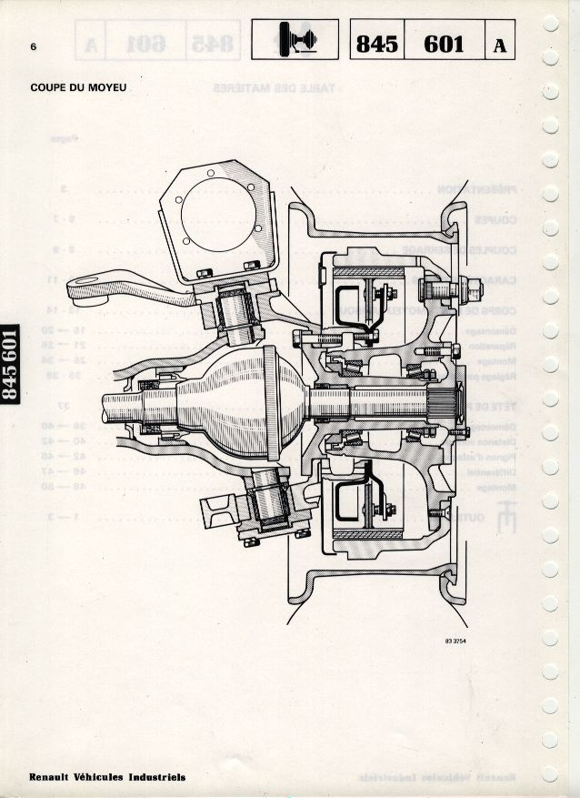

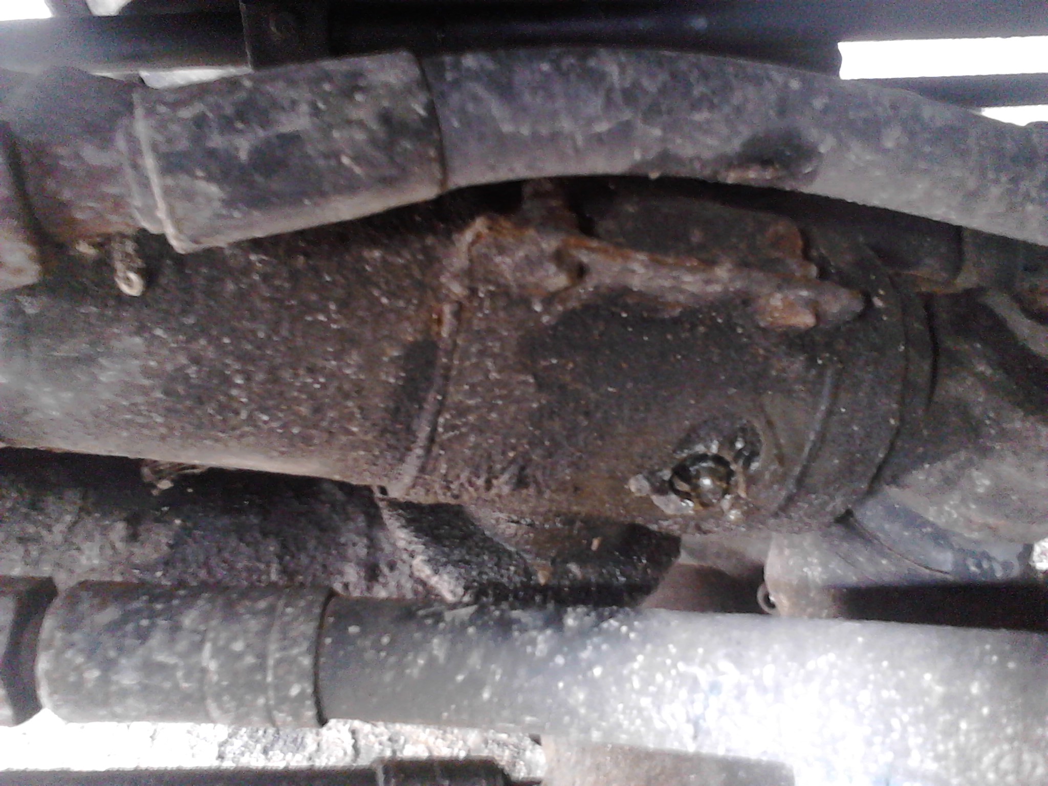

j ai fait les photos, la rotule c est celle là
le pivot
sur la vue éclatée du moyeu on dirait que ce n est pas un axe mais une grosse coupelle avec deux tetons
voila, à vous...
le pivot
voila, à vous...

il me semble qu'il y a des disques de reglages (1 dessus, 1 dessous) : on voit les differentes épaisseurs dans l'encadré à droite, avec la silouhete de ces pièces en pointillé des 2 cotés ...
ref 50 00 605 571
ep. de 0.15 à 3.5 ! il faut peut être faire un empilage ?
tu n'as pas cette info dans un manuel d'atelier ?
ref 50 00 605 571

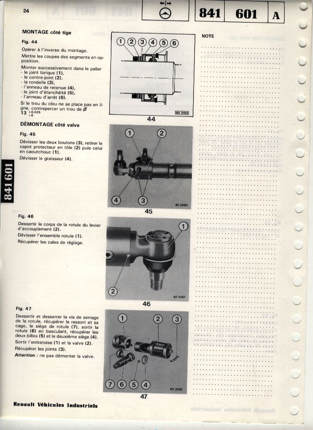

et pour ton vérin :

tu as raison, moteur allumé il n y a plus de jeu dans la rotule du verin. 1 de moins pour le CT
pour le pivot, je vais aller faire un tour chez RVI mon ami, c est faisable tout seul de changer les bagues ou il faut du gros outillage?
en tous cas merci beaucoup olive pour les docs et infos
