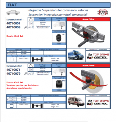

Petit déterrage pour apporter ma contribution,
Voici la solution proposé par Firestone pour les x244 Dangel,
On l'avait déjà vue ici
viewtopic.php?f=32&t=4142&p=76262&hilit ... ier#p76262
Faut compter 1500€ avec le compresseur
Un autre fabricant, Italien cette fois, propose aussi des renforts pneumatique pour les Boxer 4X4,
Cette fois un seul boudin décalé vers l'arrière.
650€ sans le compresseur
Sur la deuxième solution, plus intéressante financièrement, l'effort me parait moins bien reparti .
Qu'en pensez vous ?

jeje 13
Re: Help boudin pneumatique Ducato 2005
il me semble que sur la deuxième solution se ne soit pas prévu pour un 4x4, le boudin est fixé pile dans l'axe du cardan.
- naj
- Expert Renault
- Messages : 93
- Enregistré le : 14 oct. 2009 20:10
Je viens d'éditer le message,
c'est le premier schéma de la deuxième solution portant la mention "ducato x244 4x4"
les autres sont effectivement pour les deux roues motrices
Le système est vendu par AMI distribution (contacté par mail)

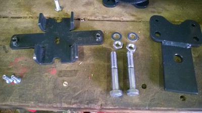

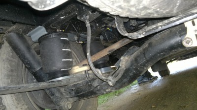

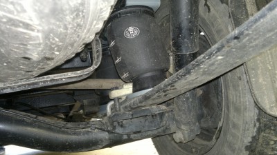

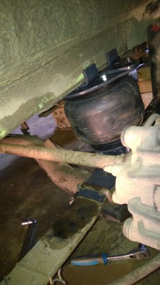

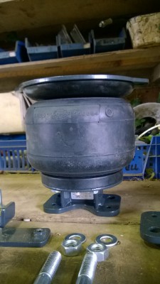

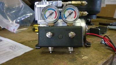

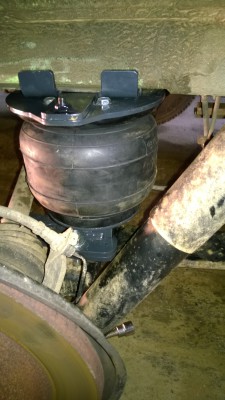

Ca y est, j'ai installé des renforts pneumatiques sur mon Dangel.
- naj
- Expert Renault
- Messages : 93
Les renforts pneumatiques pour Dangel:
Marque TOP DRIVE SYSTEM pour x244 4x4
Vendu par Germaine Simon AMI RESEAU
Prix 650€ sans le compresseur
Merci pour l'info, et le comportement du véhicule , et de combien ça te remonte l'arrière ?
- naj
- Expert Renault
- Messages : 93
Le comportement est beaucoup plus sain, surtout dans les virages. Je m' attendais un meilleur confort même si l'amélioration est notable.
le fourgon est rehaussé de 6 cm a l'arrière, il retrouve donc une assiette normale.
