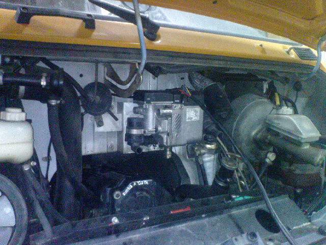

salut à tous , j'installe un webasto sur le berbère pour , chauffer la cabine et la cellule , le tout étant programable :mrgreen:

yes , on a fixé le webasto à la place du bocal de liquide lave glace , et l'aerotherme sera fixé (dans 10 mn) à coté du siège passager et comme il à 2 sorties , une sera pour la cabine et l'autre pour la cellule :D

hello tout le monde, vous vous disperssez les zamis !!!! le webasto est un modèle 286 , et bien prévu pour un chauffage auxiliaire et non pas ce que l'on trouve d'origine sur tous les grosses voiture à injection directe . pour ce qui est de l'aerotherme , il à été acheté dans une casse et s'est le chauffage auxiliaire d'un toy . en fait , c'est tout con , tu envoie du liquide chaud en provenance du système de chauffage vehicule dans un radiateur tout con , et tu as un echange eau air . qui lui est propuslsé dans l'habitacle via un ventilateur intégré et programmable en vitesse de débit . voila voila , a+ sur les ondes :D

www.snip-yachting.com/fr
vous saurez tout sur le webasto therme top c , et pour info , il y en a un sur e-bay à 186€ , moi , pour info , je l'ai acheté 200€ . Puis pour l'aérotherme , il faut soit piller un toy ou aller à la casse . encore 200 euros , + les durites , colliers et petites merdes , le tout 500€ .
Pour ce qui est du ralongement des durites de chauffage , mon aérothermme est fixé sur le coté gauche du siège passager (gère) , et donc il est eloigné de la chaudière de 1,20m . et bien monté (c'est à dire pas comme renault ) il ne peut pas y avoir de fuites .

bon ,ben voila , cça avance comme je veux , les durites ne risquent rien , elle sont au olus court et demain , j'ai 20° dans la cellule
