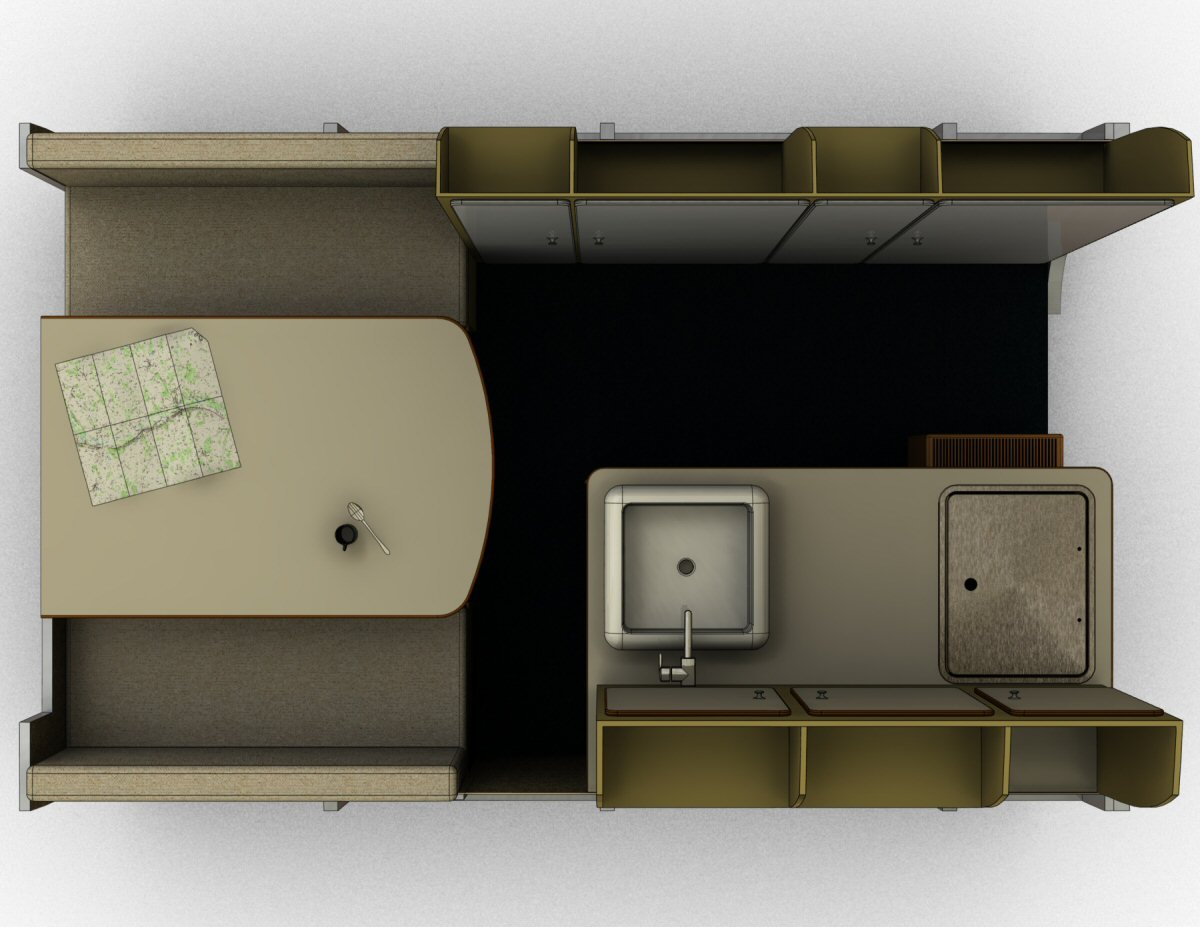

tu veux des plans en 3D?SYL05 a écrit : j en profite aussi pour modifier l intérieur
Pour mémoire: je peux faire des calculs de poids estimatif des futures meubles
Re: PTAC du tp3
merci gabriel , mais je vais faire a l ancienne , trop de parametre vont faire evoluer l idée de base , donc j ai juste besoin du plan de base
