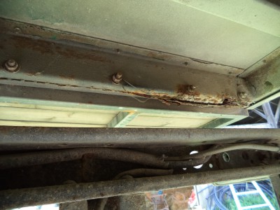

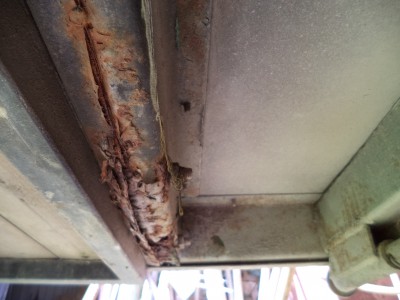

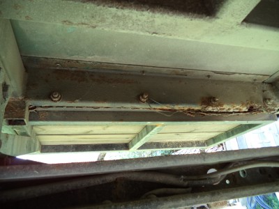

je voudrais soulever un problème concernant la corrosion du faux châssis. J'ai remarqué que les quatre angles sont entièrement bouffés par la rouille, un tournevis passe à travers. Étrangement cela ne concerne que les "barres" latérales qui vont de l'angle vers l'axe central du camion. Comme si les projections des roues avaient endommagées cette partie.
Comment ça se répare ce truc. Les tôles n'ont pas l'air touchées. Comment les désolidariser de la partie rouillée. L'accès est difficile.
Autrement je regardais (j'admirais) le châssis vu de dessous et me demandais s'il était possible de virer tout le système qui permettait avant de soutenir la roue de secours. Ça fait un sacré poids et ça me permettrait de caser un réservoir d'eau usée.
pareil pour le système de freinage d'une remorque. Ça ne sert plus à rien mais où et comment supprimer tout ça? j' ai repéré le maître cylindre et l'assistance de freinage. Il y a des tuyaux rigides qui partent vers les freins mais il y a aussi des flexibles qui vont vers des mécanismes que j'ai du mal à comprendre. L'un des deux reçoit une biellette du frein à main. Merci de vos réponses
Eric

Fais nous des photos pour la traverse AR.
Ce qu'il faut conserver c'est un ou mieux, 2 points d'accroche à l'arrière pour pouvoir tirer le camion ou en tracter un autre.
Le système de frein de remorque peut être simple ou compliqué selon le genre de remorque devant être attelé, si c'est pour de la remorque légère autour d'une ou deux tonnes; pas de réservoir, une petit robinet de frein de remorque et voilà.... pour du plus lourd le robinet de frein du camion sera double, plus une valve de remorque, un réservoir, détendeur...

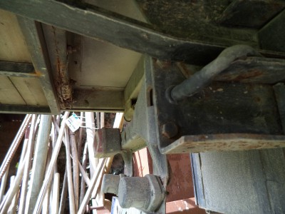

voici des photos d'une des traverses du faux châssis. Les quatre sont dans le même état. Il s'agit de celle au dessus de la plaque d'immatriculation.

Laisser deux points d'accroche cela veut dire laisser les deux traverses (celle qui tenais la roue de secours et celle du crochet de remorquage) je n'enlèverai donc que le mécanisme du treuil de la roue de secours. Je vais voir comment goupiller cela et caser mon réservoir quand même. Je souhaite mettre un caillebotis à l'entrée arrière du camion. Il sera posé sur un receveur de douche encastré dans le plancher. je voulais que le réservoir d'eau grise soit en dessous mais toute cette ferraille risque de géner. A voir donc.

est ce que quelqu'un peut m'orienter pour cette histoire de traverses (voir photos). Il va certainement falloir que je les remplace. Comment les dégager afin de pouvoir les découper et en ressouder d'autres à la place? Une autre petite question toute couillonne....L'hiver arrivant j'ai voulu mettre le chauffage dans la cabine, hors je n'arrive pas à comprendre les symboles qui se trouvent sur les manettes côté chauffeur. Côté passager c'est pour orienter vers les pieds ou pas, d'un côté ou de l'autre. Mais ces deux manettes sont certainement dans une logique germanique qui m'échappe.
Merci
Merci

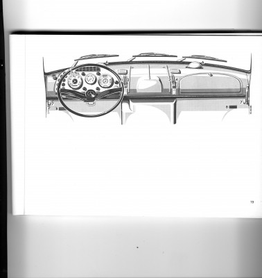

Salut Eric ,
C 'est vrai que leur système n' est pas des plus simple .
Voilà les explications du fameux bouquin que je dois finir de scanner
( reste l' autre moitié ) .
Pour tes traverses : tu t'adaptes , tu coupes , tu adaptes
