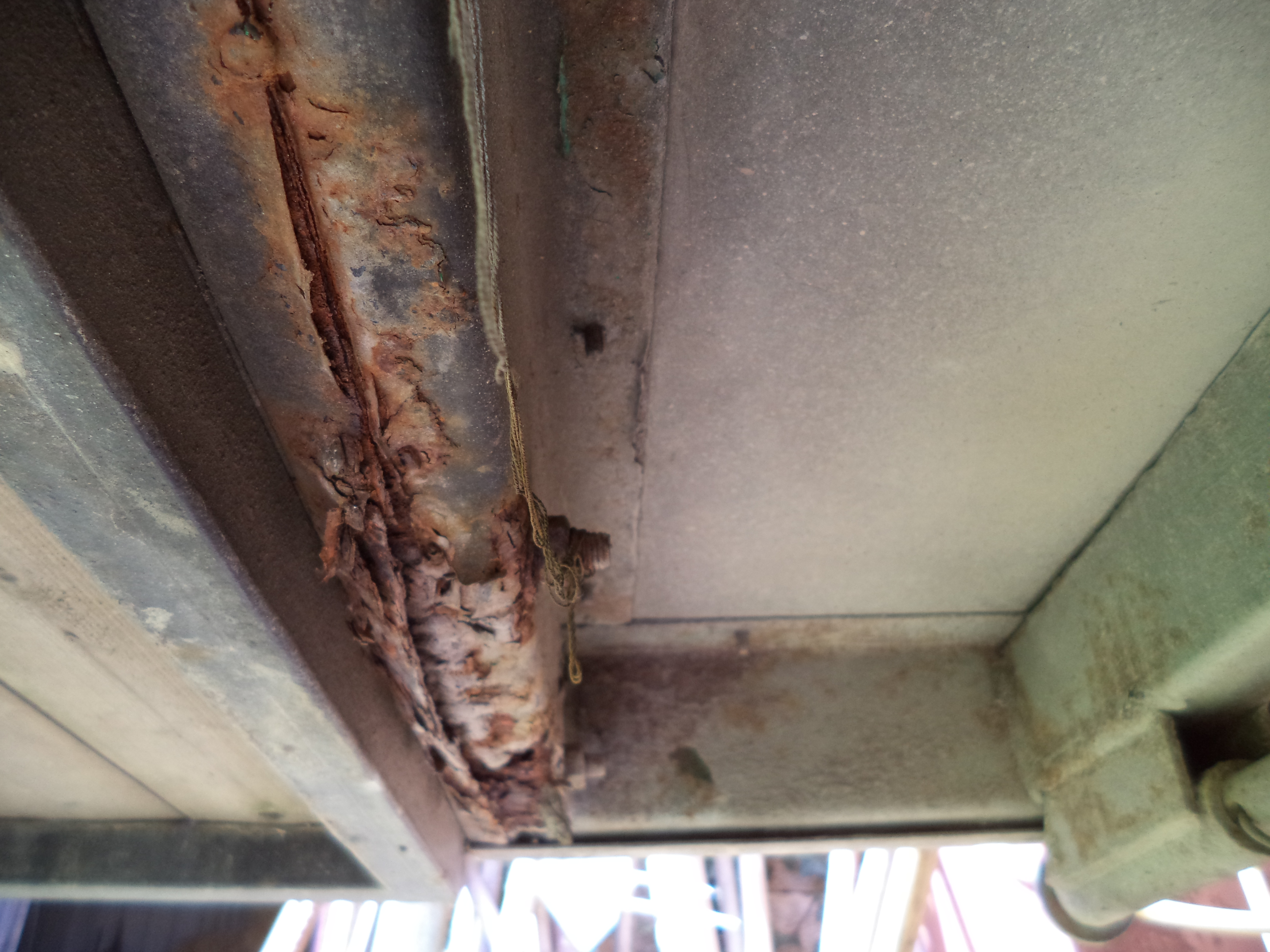

je voudrais soulever un problème concernant la corrosion du faux châssis. J'ai remarqué que les quatre angles sont entièrement bouffés par la rouille, un tournevis passe à travers. Étrangement cela ne concerne que les "barres" latérales qui vont de l'angle vers l'axe central du camion. Comme si les projections des roues avaient endommagées cette partie.
Comment ça se répare ce truc. Les tôles n'ont pas l'air touchées. Comment les désolidariser de la partie rouillée. L'accès est difficile.
Autrement je regardais (j'admirais) le châssis vu de dessous et me demandais s'il était possible de virer tout le système qui permettait avant de soutenir la roue de secours. Ça fait un sacré poids et ça me permettrait de caser un réservoir d'eau usée.

voici des photos d'une des traverses du faux châssis. Les quatre sont dans le même état. Il s'agit de celle au dessus de la plaque d'immatriculation.

Laisser deux points d'accroche cela veut dire laisser les deux traverses (celle qui tenais la roue de secours et celle du crochet de remorquage) je n'enlèverai donc que le mécanisme du treuil de la roue de secours. Je vais voir comment goupiller cela et caser mon réservoir quand même. Je souhaite mettre un caillebotis à l'entrée arrière du camion. Il sera posé sur un receveur de douche encastré dans le plancher. je voulais que le réservoir d'eau grise soit en dessous mais toute cette ferraille risque de géner. A voir donc.

est ce que quelqu'un peut m'orienter pour cette histoire de traverses (voir photos). Il va certainement falloir que je les remplace. Comment les dégager afin de pouvoir les découper et en ressouder d'autres à la place? Une autre petite question toute couillonne....L'hiver arrivant j'ai voulu mettre le chauffage dans la cabine, hors je n'arrive pas à comprendre les symboles qui se trouvent sur les manettes côté chauffeur. Côté passager c'est pour orienter vers les pieds ou pas, d'un côté ou de l'autre. Mais ces deux manettes sont certainement dans une logique germanique qui m'échappe.
Merci
Merci
lb.
- Sorcier
- Messages : 291
- Enregistré le : 25 juin 2011 14:29
Re: ON L'APPELERA KERUMA
Salut Eric ,
C 'est vrai que leur système n' est pas des plus simple .
Voilà les explications du fameux bouquin que je dois finir de scanner
( reste l' autre moitié ) .
Pour tes traverses : tu t'adaptes , tu coupes , tu adaptes
