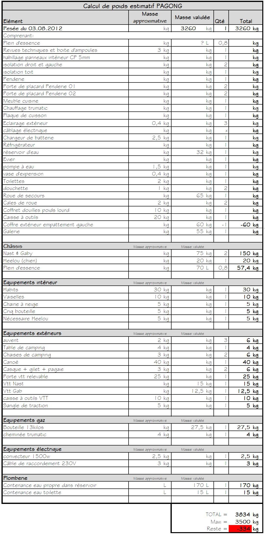

Voilà pour moi:
... Pas aussi lourd que ça pagong!

Message par SYL05 »
merci gabriel d avoir fait le bilan du poid de paggon :D bon ,si tu laisse nast et ilou sur le bord de la route ca peut le faire, c est deux petite grosses
