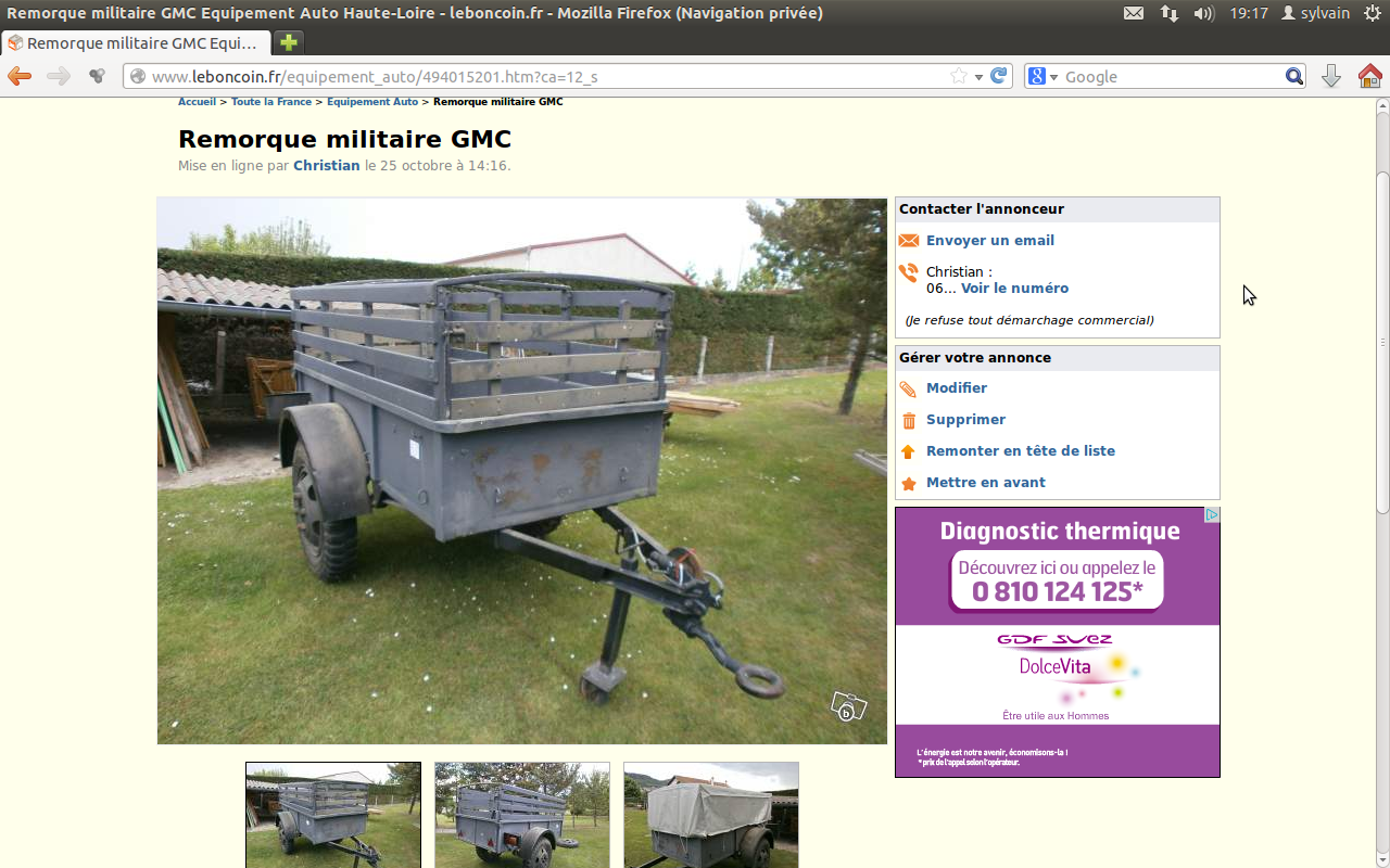

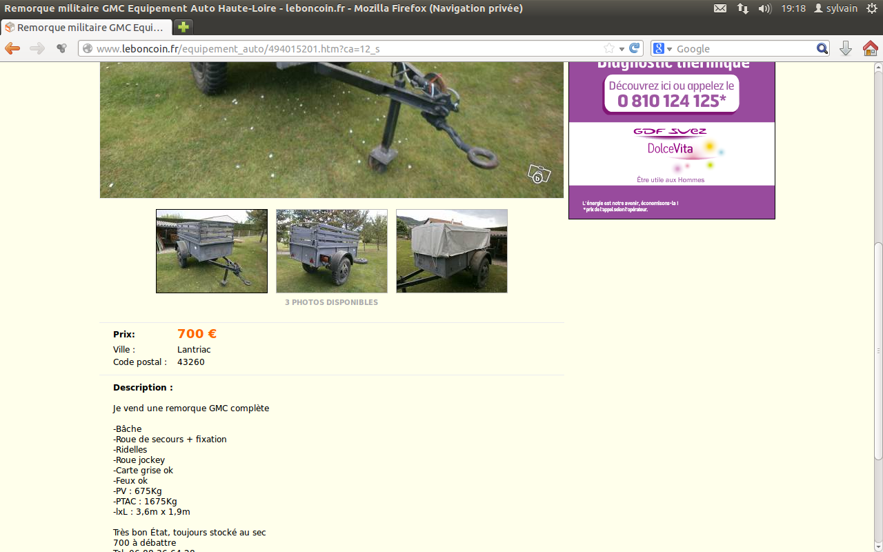

dans ma recherche, j'ai un gros problème, alors si vous savez la réponse
suite à cette annonce, trouvée sur lbc, ma question est, est ce que je peux rouler avec elle derrière le tp3 et la chargée
j'ai pas contacté le vendeur et je sais pas pour sa carte grise, le problème n'est pas là, car selon la loi française (demerde) une remorque doit avoir un frein à inertie et un frein à main avec plus de 750 kilos (de quoi )
j’entends déjà les copains crier derrière, mais pour nous, c'est soit on rentre dans les clous, niveau ptac quitte à supporter une remorque, ou c'est autre chose
-revente du camion :?
_changer vers un :idea: tp3 pl
-ou plus de 4X4 et un bus avec tous les bivouac perdu :evil:
putain de conscience à la con, que voulez vous on me refera pas :(

Messages : 5920
Re: PTAC du tp3
SYL05 a écrit :si vous savez la réponse
Salut Sylvain,
C'est une remorque militaire 1tonne tu peux la trouver sous différentes appellations: Bantam (la plupart des Bantam sont des 1/4 de tonne mais il y en a en 1 tonne comme celle-ci), Checker, BenHur, GMC, etc...
Il y a des petites subtilités de l'une à l'autre, roues en 750x20 ou 10.5x20, freins pneumatiques ou non, porte-jerrican ou non, etc...
Je te conseille si tu trouves les versions "francisées" par l'armée FR (roues en 10.5, freins pneumatiques).
Il y en a aussi des vieilles type US avec caisse en bois (rare).
Question pratique c'est une remorque hyper maniable, elle suit vraiment bien en manoeuvre serrée et est très agréable en marche arrière.
Ce qui n'est pas pratique : la roue jockey n'est pas réglable en hauteur d'origine, et comme l'essieu est plus vers l'arrière il y a beaucoup de poids à l'avant (à vide tu peux l'atteler à la main uniquement sur du plat et si t'as des muscles ^^, chargée c'est même pas la peine d'essayer il te faut le cric. Beaucoup virent la roue jockey et montent une béquille réglable, le top étant la roue jockey réglable, mais il faut du costaud genre agricole.
Elle s'appelle "1tonne" car c'est sa charge utile, mais en réel elle encaisse plus du double sans broncher, les lames même pas à plat.
Poids à vide je ne sais plus de tête, tu le trouves sur le net sans souci.
Par contre une fois chargée c'est pas mal que les freins soient là et fonctionnels, donc il te faudra un compresseur sur le TP3 avec raccords pneumatiques à l'arrière...
Ou installer un frein à inertie sur le frein à main éventuellement, mais je t'avoue qu'il ne freine pas des masses...

Je vois bien sylvain dételer à chaque fois qu'il veut ouvrir son auvent derrière ... forcément un bivouac c'est sur un terrain accidenté et manœuvré cette remorque chargé à la main ne sera pas possible!
De plus Sylvain, tu te vois dételer la remorque dans les petits chemin que l'on a pris dans le Morvan pour faire demi-tour?
Merci Obi pour tous ces renseignements ... je n'ais jamais vu de remorque pareil donc forcément tes explications sont très intéressante.

@dimtri (OB1knob)
merci pour les explication sur la remorque
mais la question essentielle c est plutôt a ton le droit d atteler et rouler avec :?:
