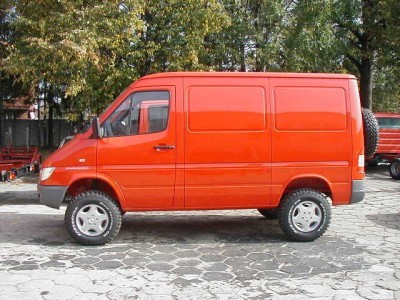

J'ai pris la peine de lire votre présentation et vous ne semblez pas rechercher un véhicule, ni avec des capacités de franchissement particulière, ni avec des capacités de chargement particulières (juste du volume, des vélos mais pas de poids tel que des motos ou quad)
:arrow: Pourquoi ne pas vous dirigez plutôt vers un sprinter comme tandem03, par exemple :?: La fiabilité doit aussi être au rdv et la conso se situera plus dens les 15L∕100 :wink:
viewtopic.php?f=38&t=9642
En y rehaussant un peu les suspensions et en y mettant des roues plus grosses, ça peut faire un truc sympa:
Ou encore mieux mais c'est pas le même budget :mrgreen:

En fait, les photos, cétait juste pour montrer quelle garde au sol vous pouvez obtenir sur un sprinter :roll:
Pour le volume, je pensais plus à ce modèle-ci:
4,30m depuis derrière le dossier des places avant aux portes arrières!
Soit, en utilisant le pivotement des sièges avant, plus de 5m linéaire de volume utile :wink:
Après, pour le volume, ça reste moins large qu'un gros camion mais 10litres de moins aux 100km :wink:
Le choix du confort et de la robustesse (et du style 8) ) se comprend largement... mais ça a un prix: la conso :mrgreen:
