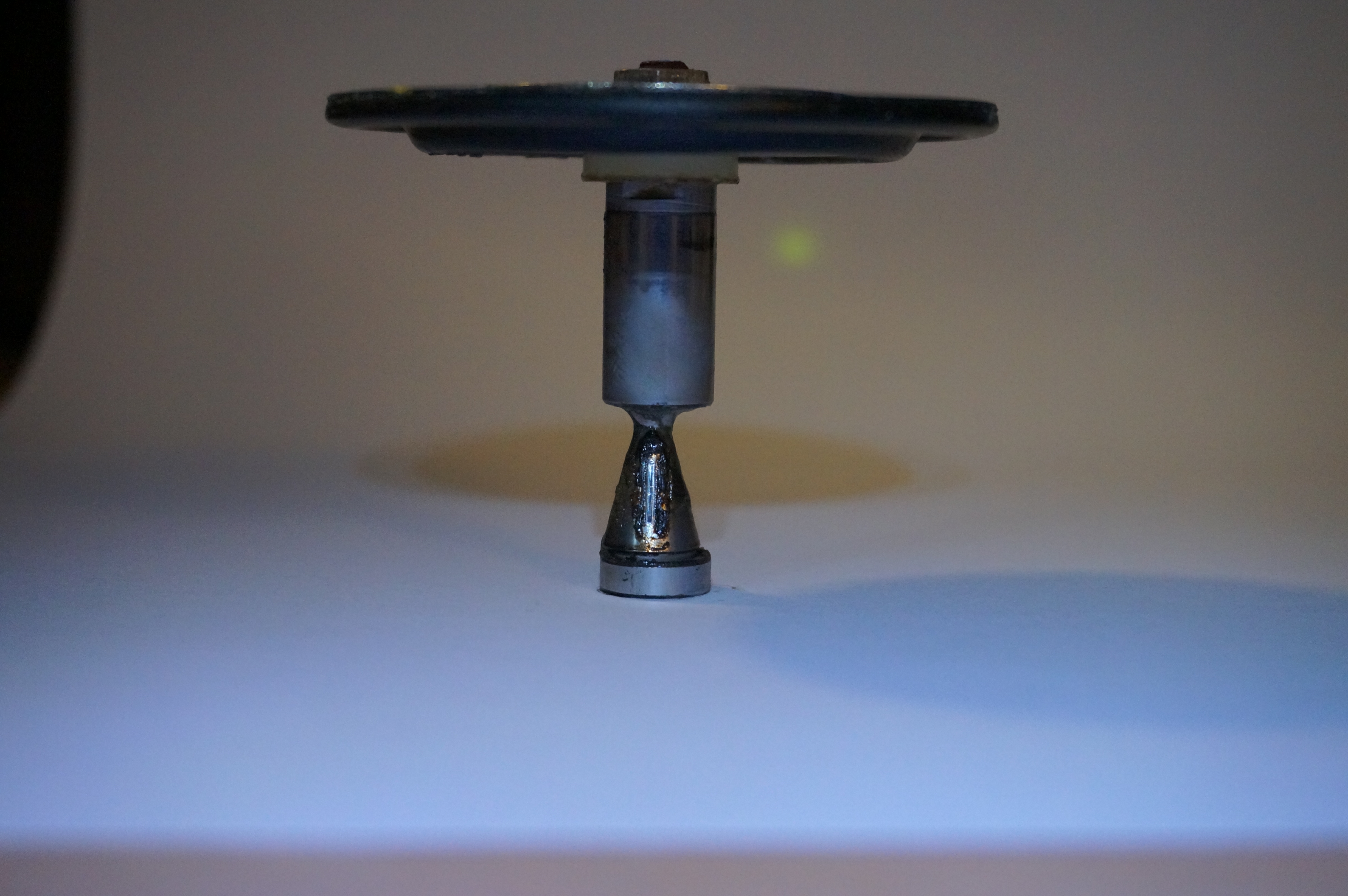

Je me suis donc juste intéressé à la LDA.A/ les différences entre un 8140-27 et un 8140-47 (moteur 2.5):
Outre la présence d'un intercooler, les différences mécaniques concernent :
1/ des injecteurs d'huile sous les pistons afin d'améliorer le refroidissement de ceux ci. Ils équipent naturellement le moteur le plus puissant.
2/ le turbocompresseur, de marque différente, et une pression de suralimentation légèrement supérieure
3/ Les buses d'injecteurs : le 8140-27 a des buses 4 trous alors que le 8140-47 a des buses de 5 trous d'un débit supérieur
4/ Un réglage/calage de pompe différent (avance/ richesse principalement, pour faire simple)
Avec pour première mission de dévisser ces visses bien mal accessibles
La modification des embouts de mon petit cliquet a été LA solution: Finalement, une fois le bon outil en main, les vis viennent très bien une fois le premier cran passé.
Donc, voilà la came: On peut voir que comme pour Dimitri (viewtopic.php?f=3&p=37563#p37547), il va falloir la tourner dans le sens horaire.
Ensuite, à quelques dixièmes de mm près, j'ai retrouvé les mêmes dimensions de course du pointeau sur la came et de bague de butée.
A ce propos:
leoduro a écrit :Enlever complètement la bague, c'est quand on augmente la pression turbo
J'ai donc moi aussi fabriquer une bague de la bonne dimension.Entre la zone de débit max d'origine et la zone de débit max réel il y a 3.5mm (flèche jaune); pour permettre au pointeau d'aller au plus près de l'axe du cône il faut donc permettre à la came de descendre dans son logement de 3.5mm supplémentaires.
L'entretoise blanche d'origine fait 5mm d'épaisseur, donc si on se contente de l'enlever on voit qu'à pleine charge la came descendra trop bas et renverra un peu le pointeau dans son logement, ce qui est l'inverse de l'effet recherché.
Pour mon réglage j'ai donc fait une nouvelle entretoise de 1.5mm :
J'ai aussi vissé ma roue crantée de 2 tours (décidément Léo, je t'en veux
Puis tout remonté avec un angle compris entre 50° et 60° (pas facile d'être plus précis que ça)
BILAN:
A/performance
Deux côtes test:----------I--------------------------avant---------------------------------I-------------------------------------------après
1-Raide et courte---------I 4e, 2100trs/min, 42km/h* puis ça plafonnait----I 4e, 2500trs/min, 49km/h et ça continuait à monter quand j'ai du couper
2---- ~8 % -------------------I 5e, 2100trs/min, 60km/h puis ça plafonnait----I 5e, 2500trs/min, 70km/h et ça semblait se stabiliser
* il s'agit de la vitesse compteur, je suis en réalité 10% plus vite avec les grands pneus mais je ne pense pas que ça change grand chose au bilan
B/ Effets secondaires
1- Pas de fumées supplémentaires du tout
2- le moteur chauffe un peu plus... Malgré le climat pas du tout caniculaire, lors des tests "après", je trouve que le ventilo s'est déclenché assez rapidement (vers 88° au tableau de bord)
Au vu de l'intervention simplissime (je me la pète

et mois qui fait une petite imprécision.... J'ai ni un B, ni un Ziv, chez moi la bague a exactement la bonne dimension par rapport à la course... (et na!
Bon, je dirais rien sur la trace de m....de crasse sur la came
(oeil pour oeil, came pour came
Enfin bref, trêve de broutilles...
Je pense qu'au lieu de tourner inutilement ta roue crantée
(ok ok
) tu pourrais tourner un peu plus l'angle de ta came, jusqu'aux fumées sur toute la plage d'accélération (depuis le déclenchement du turbo), et de revenir un poil en arrière jusqu'à des fumées acceptables (ou mesurées).
Avec ta pression de turbo réglée stp. Tu verras alors si je racontes des cracs ou pas.
En l'état, je dirais que tes problèmes de temp. sont du à un mélange trop pauvre... (j'ai ça aussi quand je réduis les fumées pour passer les testes pollution n'ayant pas la came adaptée).

Pour la came, après l'avoir bien observé sous tous les angles, je n'ai pas pu déterminer si, au-delà des 60°, sa forme permettrait encore plus d'ouverture ou pas
Pour la pression de turbo, j'étais bien intentionné et voulais m'en occupé avant mais le garage n'avait pas le temps de s'en occuper (il a déjà fort à faire avec Freealpine
Après j'ai regarder pour y faire moi-même et j'avoue que qu'en on m'a dit que de prendre la pression simplement sur le tuyau de la LDA n'était pas le top mais qu'il fallait percer je ne sais plus où pour avoir une prise correcte... J'ai laissé tomber
Du coup, dans l'immédiat, c'est du côté de la vis de richesse que je devrais regarder, n'est-ce-pasleoduro a écrit :En l'état, je dirais que tes problèmes de temp. sont du à un mélange trop pauvre... (j'ai ça aussi quand je réduis les fumées pour passer les testes pollution n'ayant pas la came adaptée).

Pour ta came, au vue de la m..de crasse
Mais bon, faudrait savoir ou tu en es avec ton turbo, parce que charger la charrue avant les boeufs, c'est faire du travail de pignoufle.
La came sert à suralimenter en GO en fonction de la pression turbo (d'où la pente)... la visse de "richesse" de plein débit (gaffe aux doigts si Capitain nous lit) et juste pour la pleine charge.

Ca y'est! Le mano de pression turbo est monté au tableau de bord
Je l'ai finalement pris sur le tuyau de la wastegate (raisons de concordance des diamètres).
Résultats: le turbo monte rapidement à 0,9 bars puis plafonne, quelque soit la côte et le régime moteur (pied en bas quand même
Je suppose que c'est donc la wastegate qui fait bien son office puisque je suis à une valeur constructeur "normale".
Admettons qu'avec mes 0,9 bars de pression, la came de la LDA descend déjà au max (avec la came déjà tournée auparavant au max) et mon moteur ne fume pas plus que ça...
Est-il judicieux d'augmenter quand même la pression turbo
N'y a-t-il pas un risque d'avoir un mélange trop "pauvre"
Ne dervrai-je pas alors jouer sur la vis de débit max
Et si non, sur quoi d'autre

La pression est la même. La lecture est simplement un peu plus directe puisque prise directement dans le corps du turbo.
Si la tige est réglable, alors la pression de déclenchement de la valve (via la soupape) l'est aussi. (ouverture plus tardive de la valve).
Ou cyrchristo tu fais (ou faisais) la même erreur que Seb c'est considérer que la came de LDA descende d'un coup comme un interrupteur on off, ce qui n'est pas la cas.
La pression augmentant sur la membrane, la came va descendre progressivement et déplacer le doigt palpeur, ce qui aura pour effet d'augmenter le GO.
Il ne faut pas tenir compte que de la pression du turbo, mais de la "charge" du moteur et des trm.
{La "charge" étant le point le plus difficile à appréhender pour moi… car une montée en régime "à vide) n'est pas la même chose qu'une "en charge…}
Si tu augmentes ta pression turbo, il faudrait encore augmenter la "valeur" de ta came.
Si tu n'as pas de fumée actuellement, il peut y a voir deux raison à cela.
Soit ta came ne descend pas jusqu'en bas (réglage du ressort), ce qui se vérifie assez facilement par la trace que le doigt palpeur laisse.
Soit parce que ta came n'est pas assez tournée, et qu'il faut donc que le doigt palpeur soit encore plus sur la partie creusée du cône (par rapport au cylindre).
Si tu es déjà au max, càd à la côte extrème du cône (la plus creusée) tu peux encore essayer en enlevant ta bague (ou la modifiant) pour que le doigt aille au plus profond de la came.
Si effectivement à ce moment là tu n'as toujours pas de fumée, on peux imaginer que le réglage de ta vis de débit soit fausse?
Cette dernière est généralement plombée…
Il faut généralement la visser (lever hein) pour obtenir l'effet voulu….

Re: Réglage LDA pompe injection
Moi non plussebg61 a écrit :bha, je n'ai pas dit/cru ça !
En tous cas, :thanks: Leo pour tes explications!
Je pense être déjà à l'angle optimal de la came... Mais c'est pas si facile d'en être sûre, juste à "l'oeil"
Du coup je vais rouler déjà un peu comme ça, le temps que le doigt palpeur marque un peu la came pour vérifier qu'elle descende bien à fond.
Alors, je verrais si j'augmente d'abord la pression turbo ou le debit max (j'ai déjà changer la bague de butée de façon précise afin que la came puisse descendre au max).
