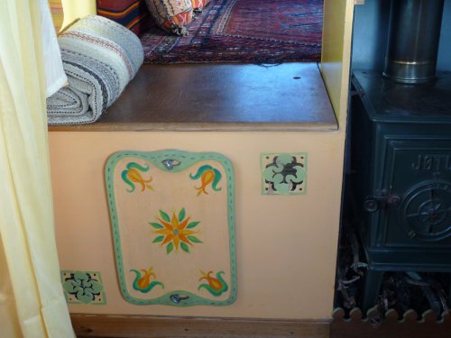

Messages : 5902
Re: Solution(s) pour bac de douche
Une solution sympa (selon mon point de vue) pour une douche :
Le bac, au fond d'une boite de 70x70 :
Une fois refermé ça devient une assise :
Ni vu ni vu ^^
J'aime l'idée que l'on puisse avoir une douche escamotable, n'avoir qu'un minimum de mobilier qui dépasse la hauteur d'un plan de travail donne une bonne impression d'espace, ce qui n'est pas du luxe dans un fourgon!
C'est la douche de ce camion : http://bernard.debucquoi.com/spip.php?article498 (en vente actuellement)
