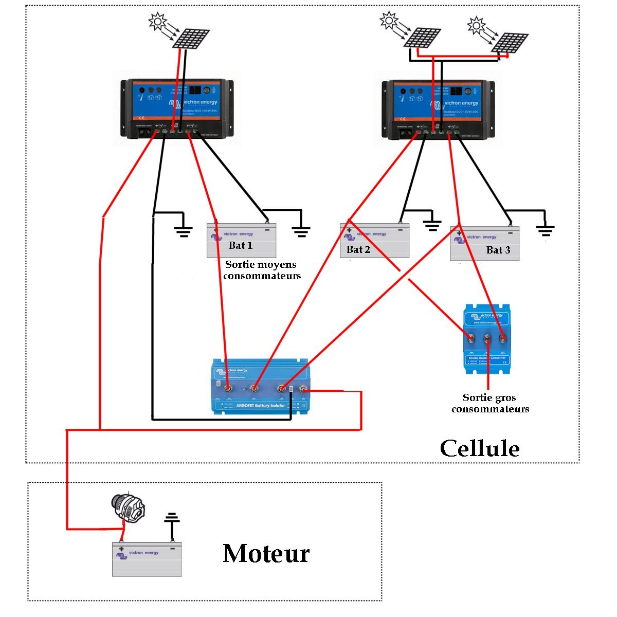

Il y a plusieurs options, tout dépend si Nicolas veut garder son ctek, alors dans ce cas, la plus simple solution est comme sebidon le dit :
Garder le ctek (relié au solaire) pour une batterie cellule mais qui ne serait pas reliée au répartiteur (aucun intérêt car le ctek le fait déjà) + ajout d’un régulateur solaire à 2 sorties pour les 2 autres batteries.
Effectivement comme tu le dit, il possible d’utiliser la 3ième sortie inutilisé du répartiteur pour y mettre la batterie moteur mais cela impose une modif du câblage : couper le câble en sortie d’alternateur à ramener jusqu’au répartiteur + [contacteur + câble excitation D+ ] ( ? dépend du modèle d’alternateur)
Ce qui donnerait :
Rappelons que le répartiteur isole ses sorties entre elles peu importe les différentes tension d'entrée ou de sortie.
Mais il n'isole les sorties de l'entrée que si la tension d'entrée est plus faible que les sorties. Donc le répartiteur n’isole pas de l’entrée vers une sortie si la tension d'entrée est supérieur à la dite sortie. C’est ce que j’expliquais hier avec l’idée d’un montage avec une batterie « tampon » en entrée du répartiteur et deux batteries en sortie.
Si une batterie (bat 1) est connectée sur l’entrée du répartiteur elle viendra aider avec un plus fort courant la batterie la moins chargée et ralentira sa chute de tension, jusqu’à ce que l’autre batterie chute, une sorte d’équilibrage en marche d’escalier de bat 2 et 3 par rapport à bat 1… du moins en théorie …
Par contre cela me fait penser que j’ai fait une petite boulette que personne n’a relevée. Dans le montage où une batterie est reliée à l'entrée du répartiteur :
=> il faudra isoler la batterie moteur du répartiteur de charge lorsque l’alternateur de fourni plus (genre coupleur ou relais) comme je viens de l’expliquer.
ce qui donne après correction :
et l'équivalence pour le cteck (sans grosse modif) :
Je ne suis pas convaincu de l’utilité de mélanger un montage ctek avec un victron … ne serait-ce que pour le coût supplémentaire (un victron à 2 sorties = 50% du ctek )
Après, revendre le ctek et y mettre 2 régulateurs solaires à 2 sorties n’entraîne pas trop de câblage supplémentaire, car tout arrive en un même point. Certes, cela fait une dépense à faire avant de pouvoir revendre le ctek.
Quoi qu’il en est, l’avantage de ces derniers montages, c’est que chaque batterie aura réellement le cycle de charge qui lui convient …
Seb
PS: Nico tu num de tel il fini par 9926 ? => 3857 :wink:

petite question : ça ne gêne pas d'avoir deux régulateurs branché sur le même panneau ? (ensemble de panneau)
sinon j'aurai plutôt isolé le panneau qui va au cetk (ou second régulateur)
et pour info je pense que le cetk ne se met pas en pause lorsque le panneau fourni, mais plutôt lorsqu'il ne reçoit plus de charge, je n'ai pas l'info car je n'ai pas encore branché de panneau sur le mien, mais bakaridja semble confirmer cela.
ça coute combien un régulateur à deux sorties ? ça existe en trois ?
Messages : 3575
Re: intérêt des tableaux de contrôle 3 batteries?
Message par sebg61 »
sebidon a écrit :petite question : ça ne gêne pas d'avoir deux régulateurs branché sur le même panneau ? (ensemble de panneau)
=> pourquoi ça gênerait ? Il n'y a aucune raison pour les modèles PWM (pour les MPPT je pense qu'il y a un risque d'interférences) . Ce n'est pas comme si on mettait plusieurs régulateurs en parrallèle sur un même parc de batterie, et là seuls des gros modèles comme Morningstar ou victron gèrent cela ...
=> dans l'idée je suis d'accord, surtout en cas de (rare) panne (courtcircuit) d'un panneau ...
=> je verrai ça demain en live avec Nicolas :wink:
ça coute combien un régulateur à deux sorties ? => entre 110 et 130 € ça existe en trois ?
=> longtemp cherché, pas trouvé > 2. Suivant les Ampères : mettre un petit régulateur par batterie isolée ...

et mettre simplement le régulateur entre les 3 panneaux et le répartiteur ? juste on enlève le cetk.
Messages : 3575
la doc du victron donne :
En fait, ce qu'il faut comprendre, c'est que la borne "energize" est l'entrée d'alimentation du victron ! Donc le contacteur doit être toujours fermé en utilisation. En faisant la manip en live avec Nicolas et en la reliant sur du 12v cela fonctionne Nickel ! Maintenant il peut partir en vacances ... et nous dira si son système est fonctionnel :
En tout cas, jolie cellule :wink:

Si cela marche, ça ouvre des perspectives pour ceux qui ne veulent pas mettre en parallèle tout en ayant une charge par étapes,
quoique je ne suis toujours pas convaincu que cela ai un intérêt de séparer les batteries (pour augmenter la durée de vie) si c'est pour avoir une charge par étape qui se base sur la batterie la plus basse (ce qui a mon avis risque de réduire la durée de vie des autres batteries),
si je ne me trompe pas ( :) ce qui n'est pas sur :)) alors autant mettre en parallèle avec seulement le chargeur à étapes, plus simple et moins de risques de panne !
ET surtout bonnes vacances :)
Messages : 3575
effectivement, tout l'enjeu est là : est-ce que ça ne vas pas être pire que le montage //
Si ses consommations journalières sont bien réparties sur les 3 batteries, les batteries devraient avoir à peu prêt les mêmes niveaux de tension ...
Je suis à peu près confiant, car dans une voiture classique, la batterie est toujours chargée en charge brute par l'alternateur, alors pourquoi pas ...
Nicolas souhaitait faire ce montage pour n'avoir à remplacer dans le futur que la ou les batterie(s) fatiguées, car en // il faut changer les 3 d'un coup ...
A suivre ! J'espère que ce montage sera fonctionnel et que ses batteries tiendront 3 ou 4 ans ...
