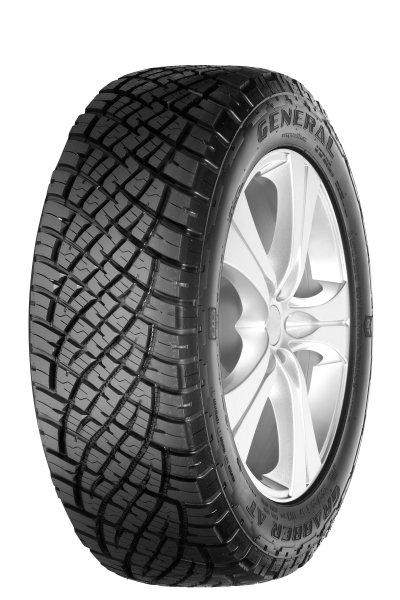

Chez General Tire le pneu 50/50 est le Grabber AT, un nouveau profile qui as une super gueule et un très très bon pneus!

Sur mon ancien Dangel j'avais mis des General Crabber AT2 (50/50 été) très bien sur toutes surface sauf le freinage sur route mouillée .
Du coup j'hesite entre son remplaçant le AT (50/50 toutes saisons) dont parle Leoduro, c'est vrai qu'il a de la gueule et les WinterC .
