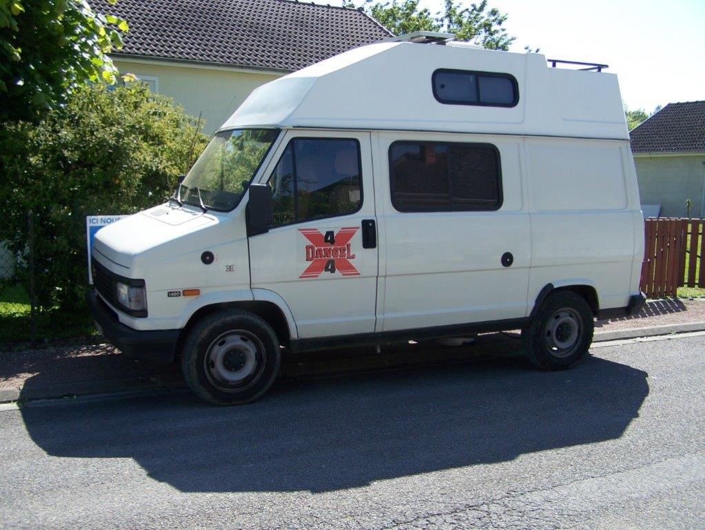

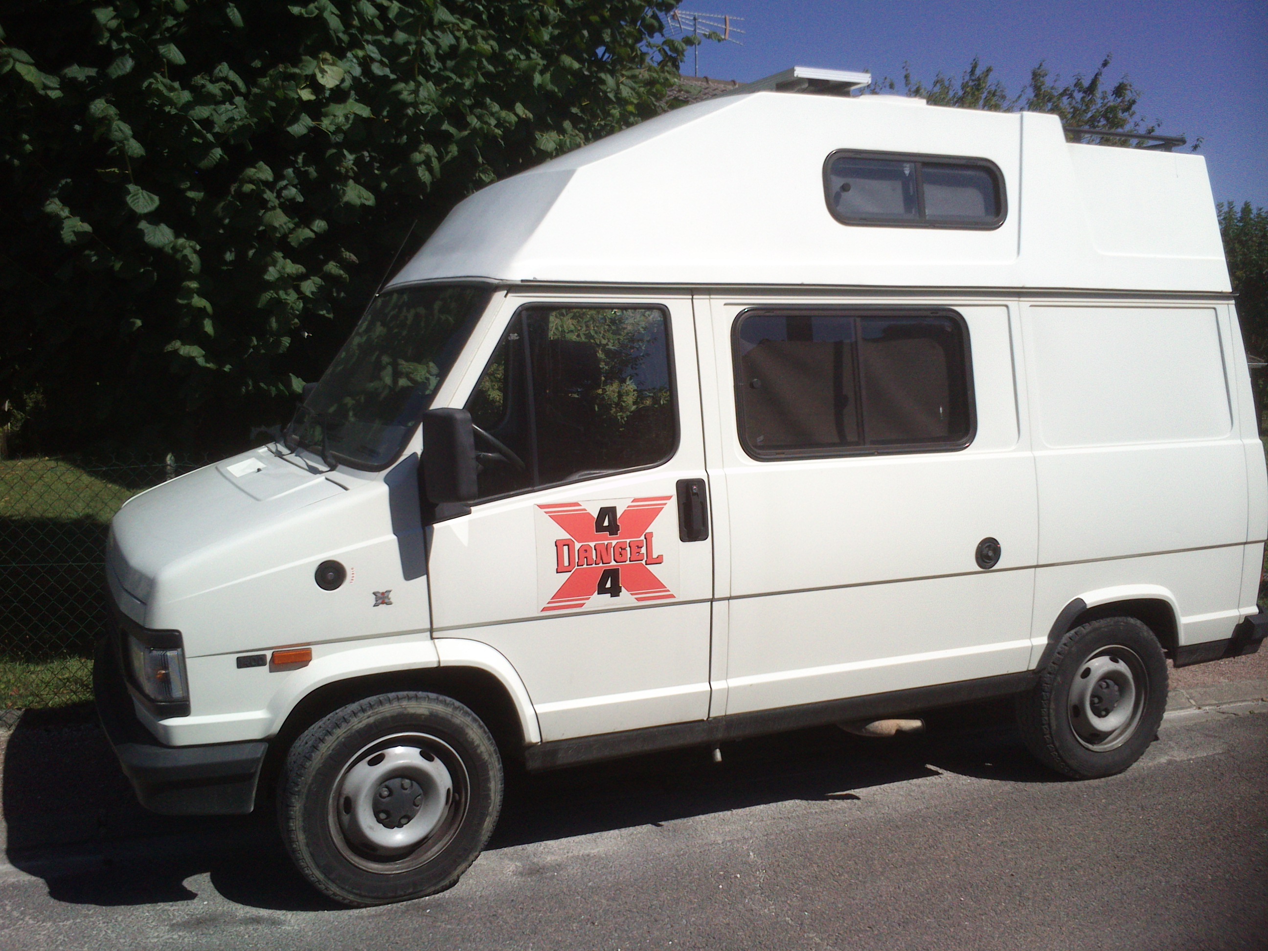

Bon, alors je suis allé voir ce Dangel cet après midi.
Tout d'abord j'ai été agréablement surpris par son état. Peinture d'origine en parfait état. Pas un point de rouille. Dessous de caisse vraiment très très propre.

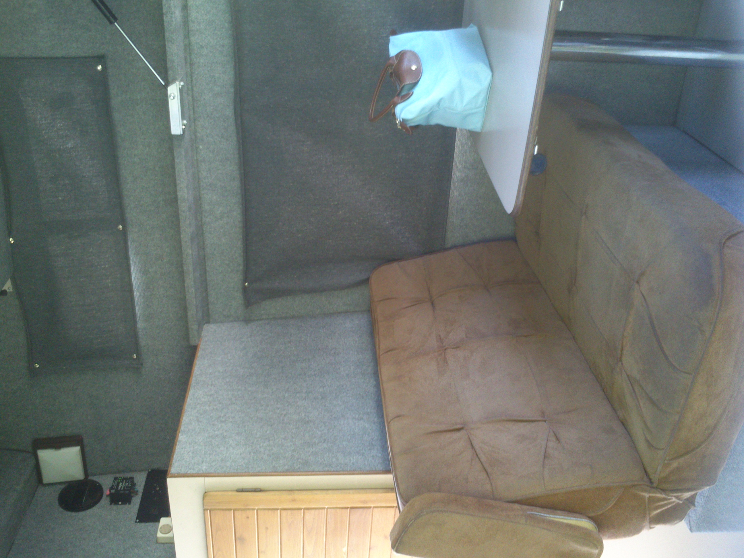

Côté aménagement intérieur, c'est signé Alden et ça respire la solidité.

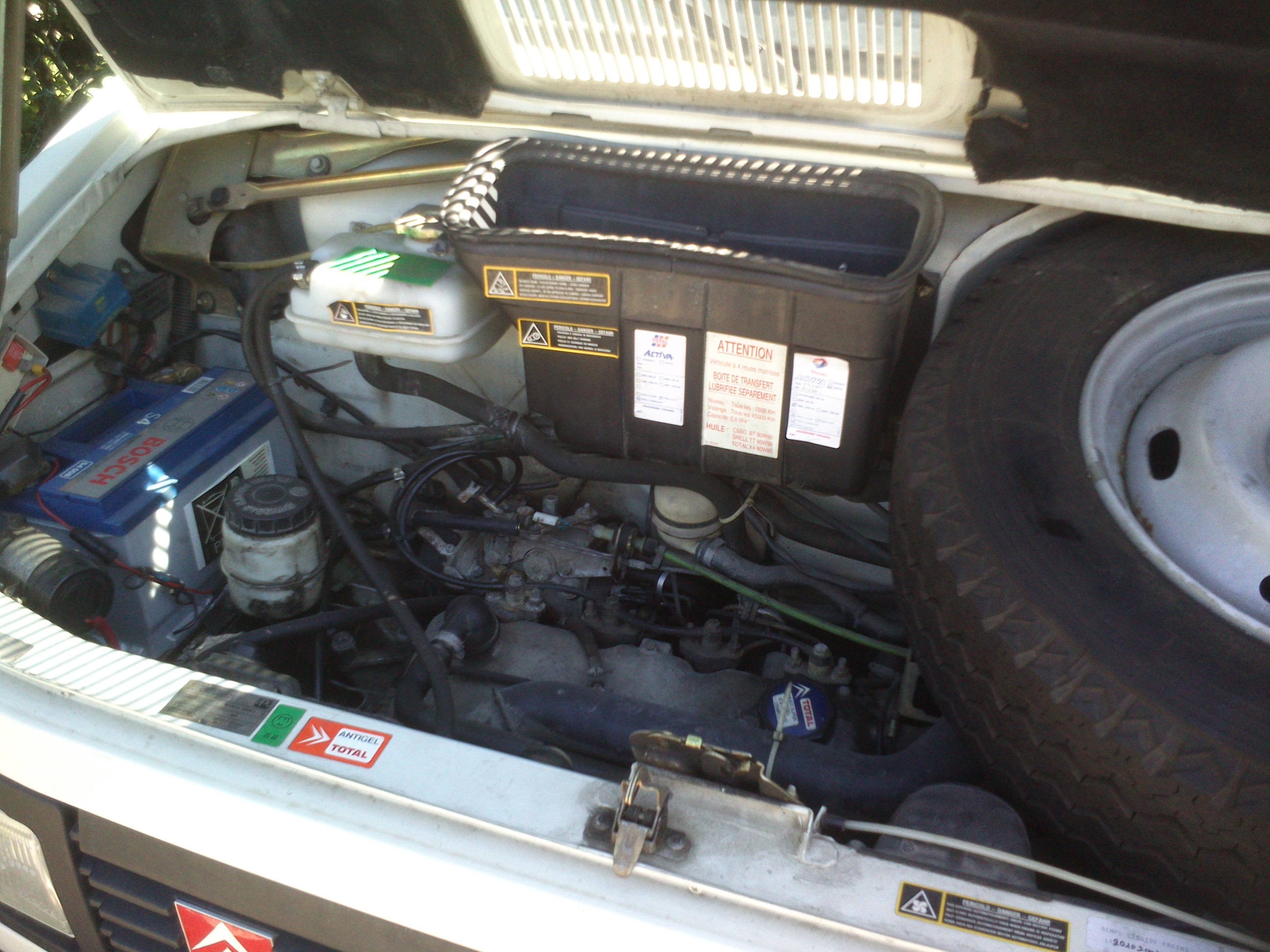

Le moteur semble clean.

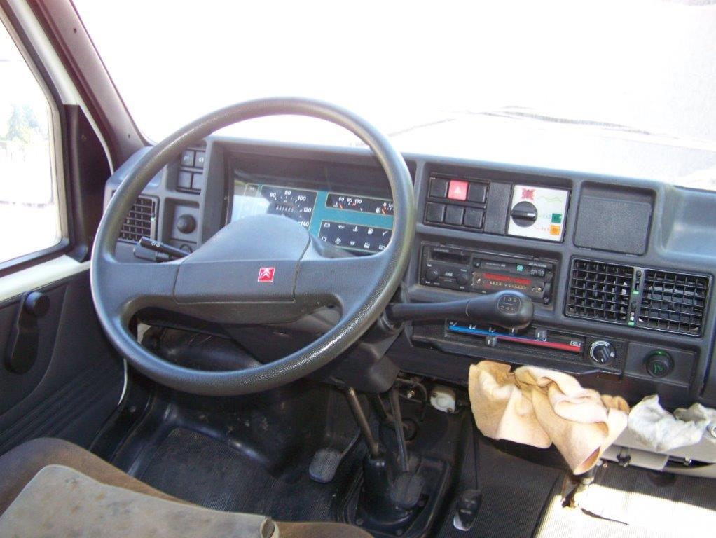

Un petit bémol, j'ai un voyant rouge qui s'est allumé : c'est celui sur la photo en haut à droite. Il s'est allumé 3 fois furtivement en phase d'accélération. Que signifie-t-il ? Le vieux monsieur ne savait pas et a cherché son manuel en vain. Ca l'a un peu perturbé.
Dans le petit chemin de terre, j'ai passé le commutateur de 4x2 à 4x4. On sent que le pont arrière tourne, on sent une résistance sans doute due à l'adhérence. Pas de bruit suspect mais l'essai terre a été court.
J'ai remis le commutateur sur 4x2 mais il est resté sur le voyant jaune 4x4 un moment. J'ai donc décidé de faire une petite marche arrière d'un ou deux mètres et il est revenu au vert et les contraintes mécaniques ont disparues : j'étais de nouveau en 4x2...

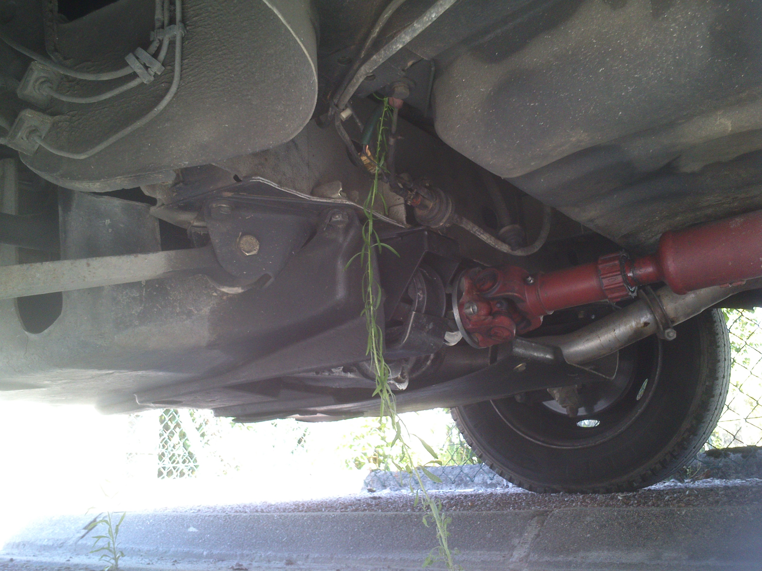

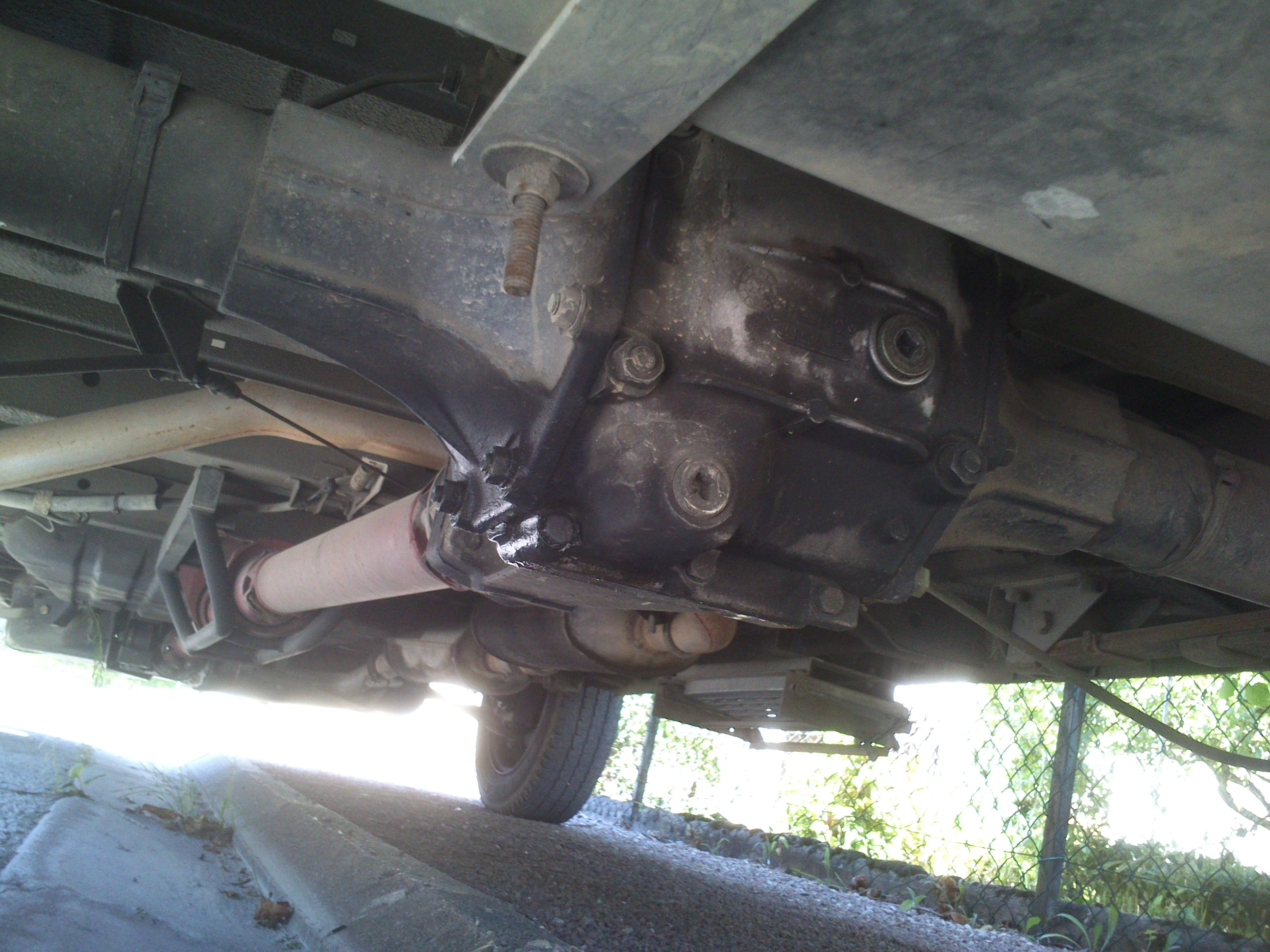

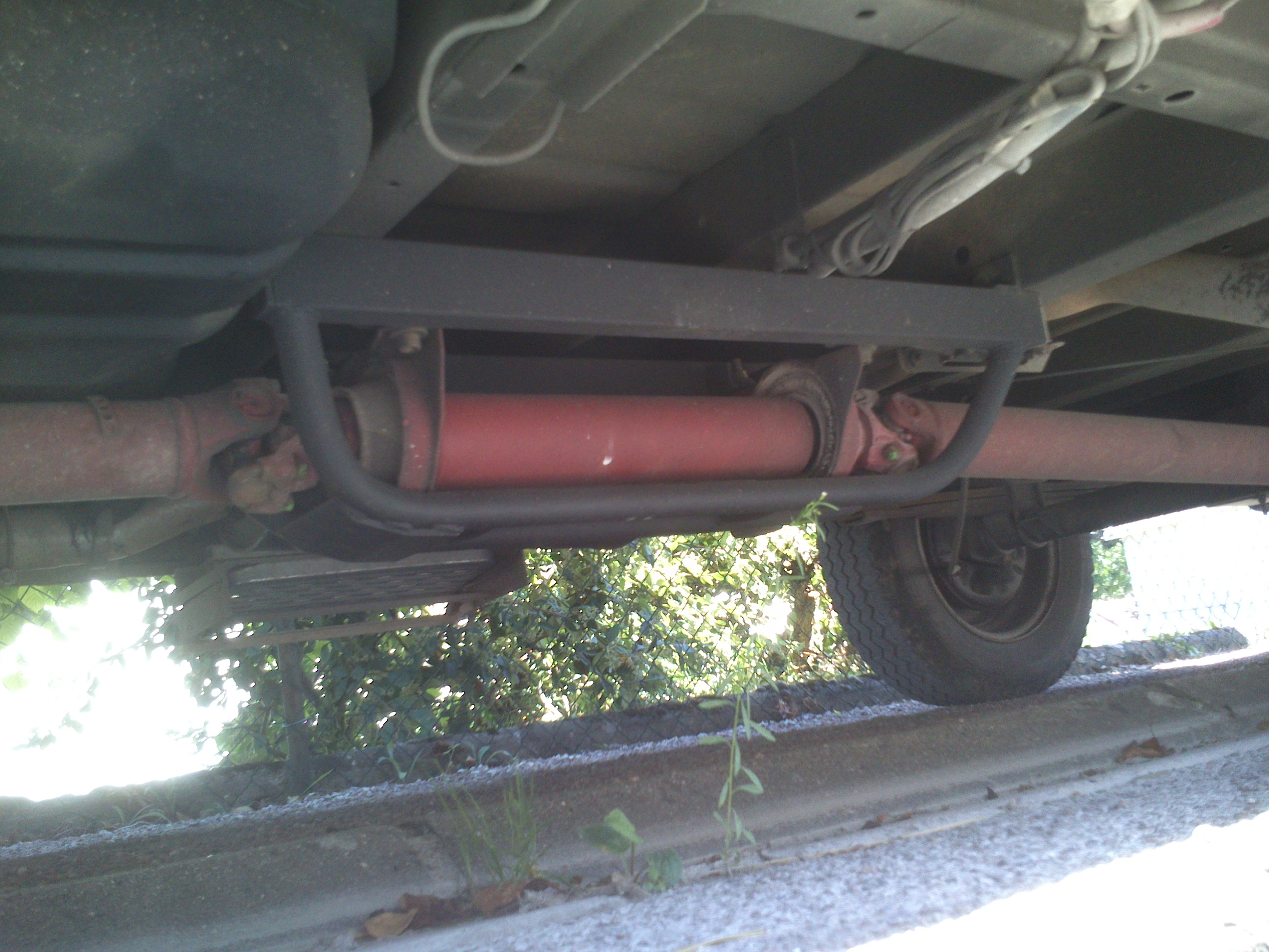

Comme je suis un brèle en mécanique, j'ai fait quelques photos du dessous pour avoir vos avis. Il y a un petite fuite d'huile au pont arrière manifestement.

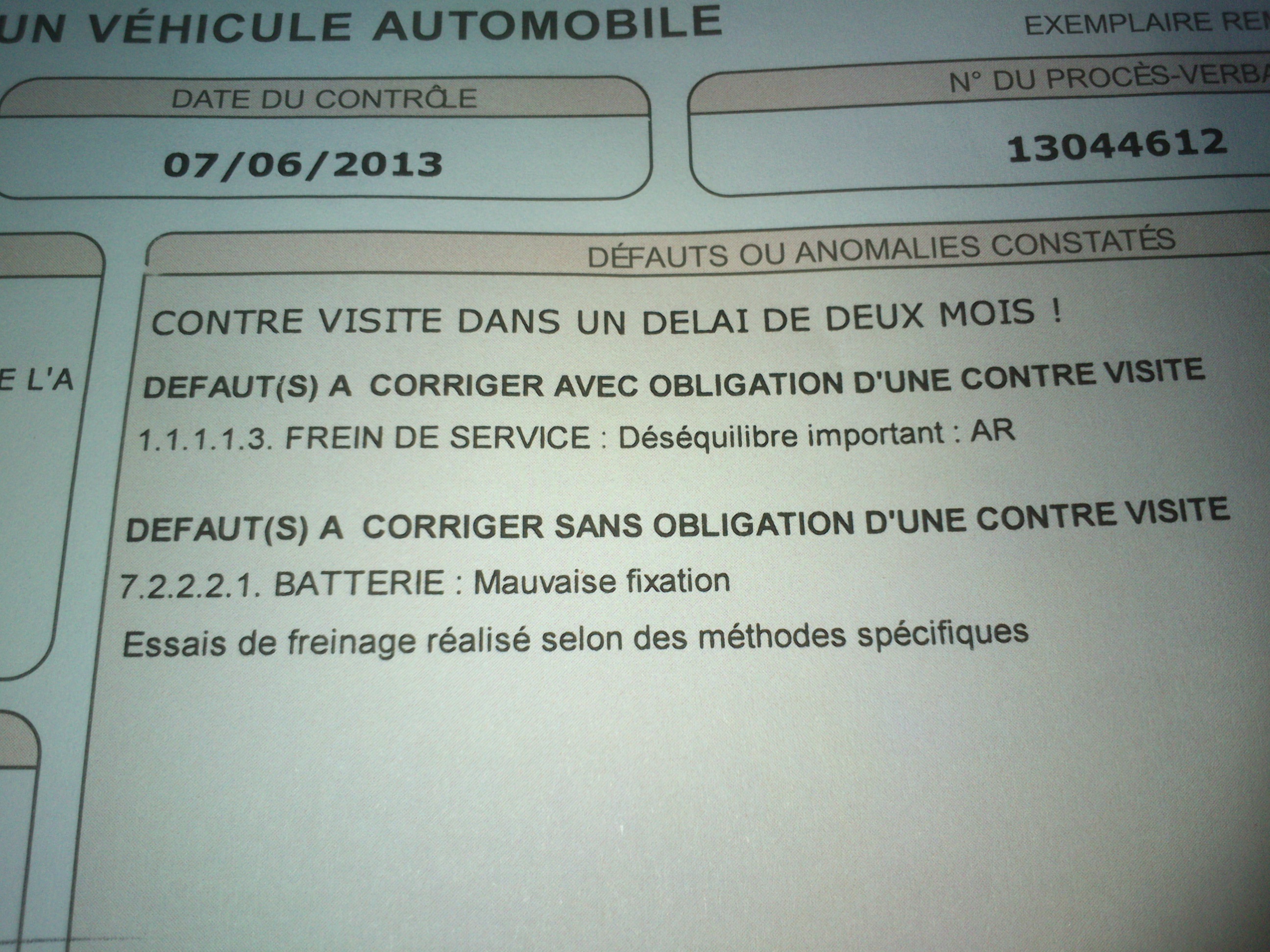

Le contrôle technique est juste avec une contre visite due à un déséquilibre du frein de parking. Contre visite passée.
Il n'a pas tourné 2 ans à cause de la maladie de son propriétaire. IL faut donc faire les vidanges de tous les liquides. Il faut aussi, je pense, faire la courroie de distribution même s'il a 68000km car elle n'a pas été faite.

Pour moi c'est OK
Le retour en 4x2 est normal dés fois le crabot sort de suite des fois non.
C'est un traction en 4x2
Le système Dangel est un prendre comme une sécurité en cas de passage difficile et non comme un mode 4x4 pur et dur.
Le prix est un peu élevé, je le verrai plutoôt a 7000
