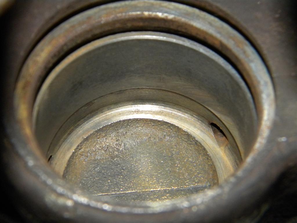

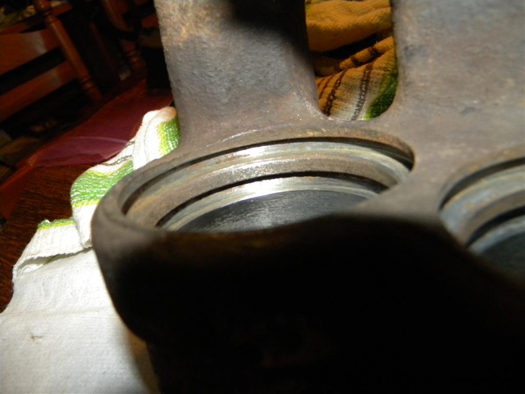

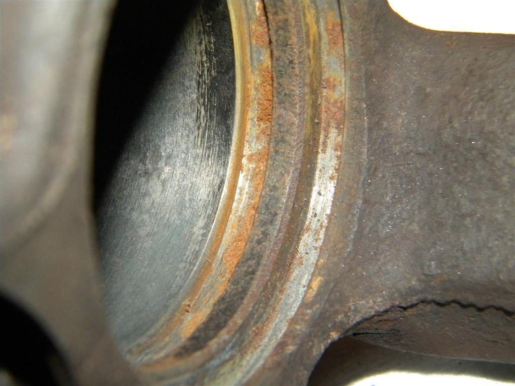

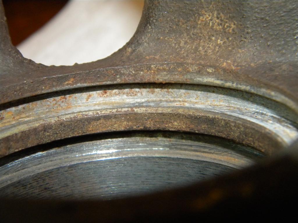

Avec mes problèmes de PI, j'en oubliais de poster les photos sur mes freins ...
j'ai successivement eu mon étrier à droite qui s'est bloqué, puis à gauche :(
Dans un premier temps j'ai cru à un grippage des coulisseaux, donc démontage, ponçage, huilage ...
Mais cela n'a duré qu'un temps ...
Puis à la mode manouche j'ai fait sortir les pistons, nettoyer les pistons, WD40, rentrer les pistons (avec un serre joint), sortir les pistons, nettoyer les pistons, WD40, etc ... une bonne dizaine de fois.
Donc démontage des étriers, ponçage hard (papier de verre) sur les parties "externes" et ponçage soft (toile émeri) sur les parties "internes"
puis graissage des nouveaux joints à la graisse silicone, graissage des pistons, remise en place du tout.
Pour l'instant pas de soucis, pourvu que ça dure ...
Au préalable : essai de dévissage (positif) des 4 vis de purge au cas où ...
seb
Quelques photos :

je n'y connais rien, mais j'ai pu constater que WD et piston ne font pas bon ménage du tout. Cela sèche, rouille et grippe. L'huile est plus sure.

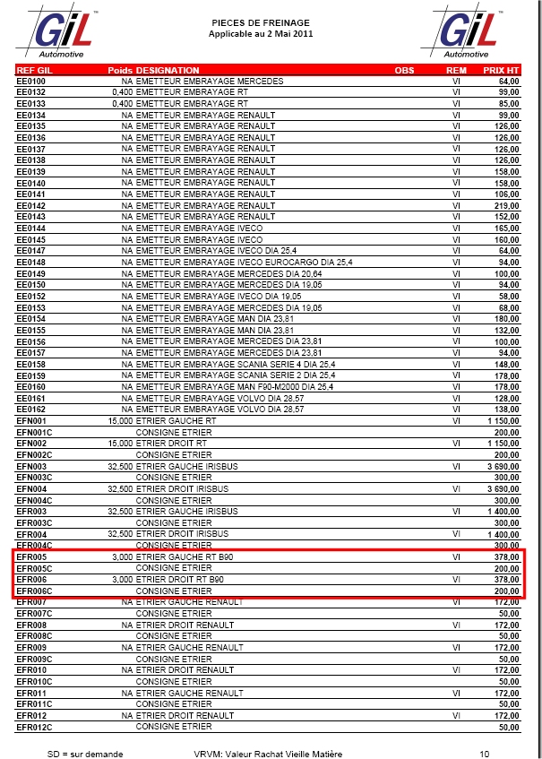

le Kit de réfection des étriers coûte 75€ ttc chez RVI (4 joints, 4 caches poussières, 4 coupelles)
pour ceux qui voudraient optez pour un échange standard , il y a chez Gil Automotiv :
(pour un étrier = 378 € - 200 € de consigne = 178 €)
CatFreinHydro.pdf
(843.39 Kio) Téléchargé 9769 fois
TarifProGen.pdf
(640.93 Kio) Téléchargé 4719 fois
seb
PS: il me reste un kit car les gars de RVI m'avaient dit que le kit était pour un étrier ... Si ça intéresse quelqu'un avant que j'aille me le faire rembourser ou échanger contre des consommables (filtres, ...)

Si les pistons sont piqués par la rouille, il faut les changer impérativement!...

Attention WD40 pour dégripper oui mais aprés faut tout virer sinon ça oxyde énormément les pistons et étriers. ça dissous les graisses ce bordel.
Bref de l'huile ou de la graisse qui va bien, et un peut de bombe silicone sur le caoutchouc...
