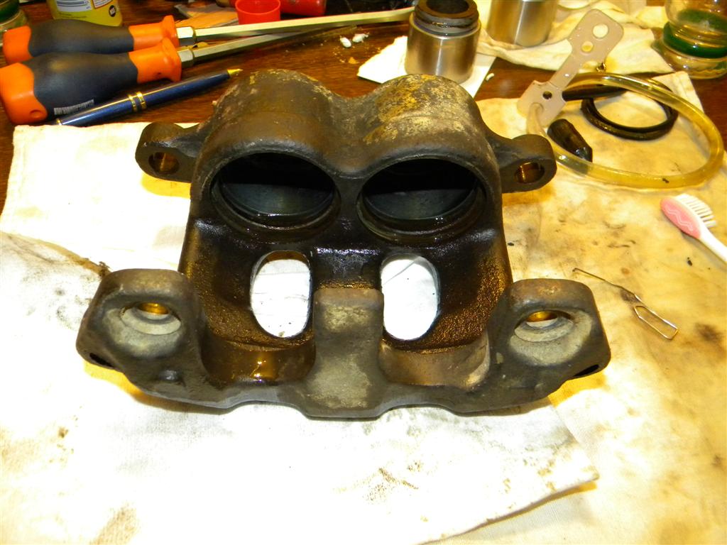

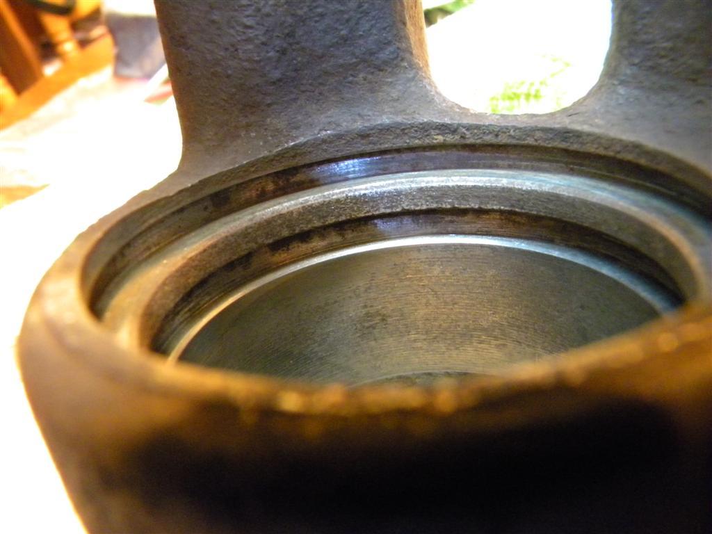

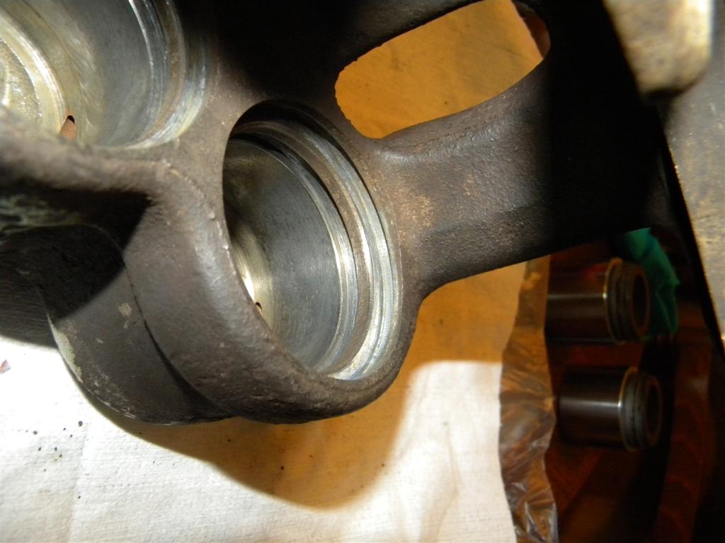

Message par sebg61 »

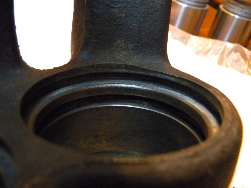

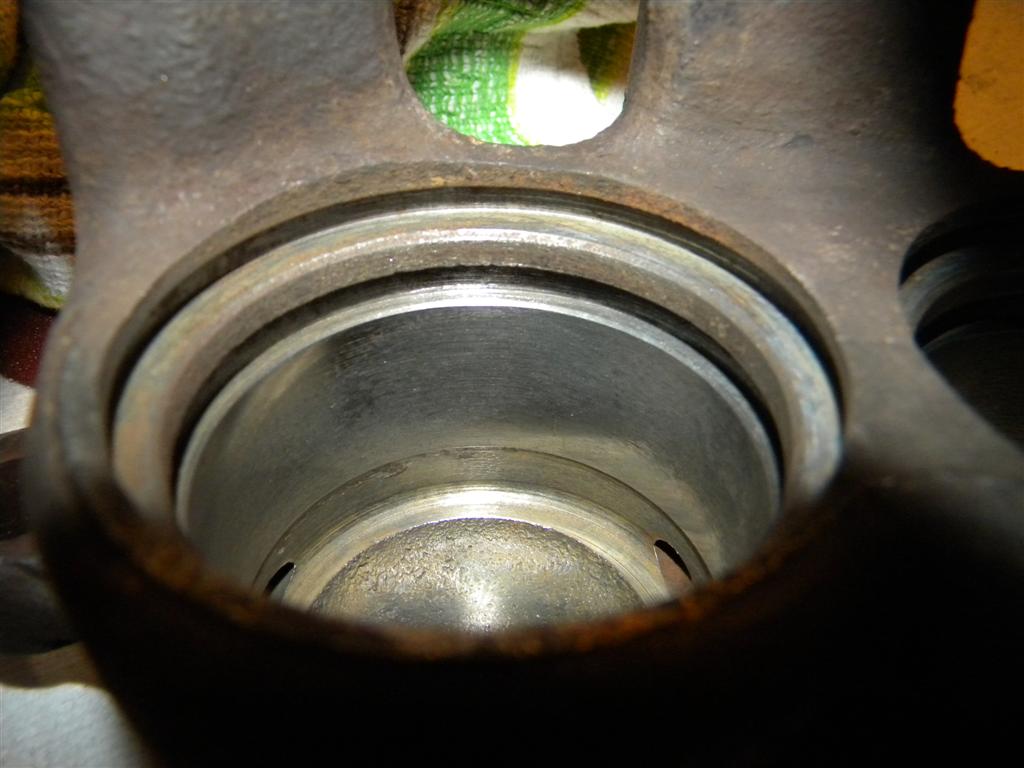

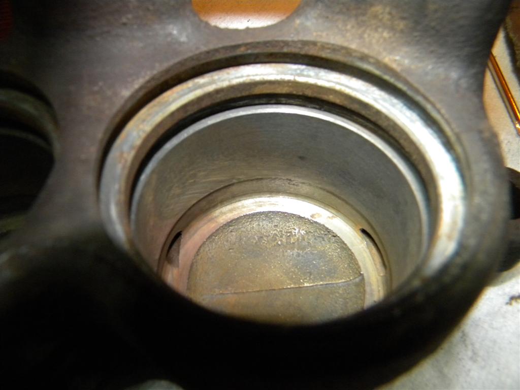

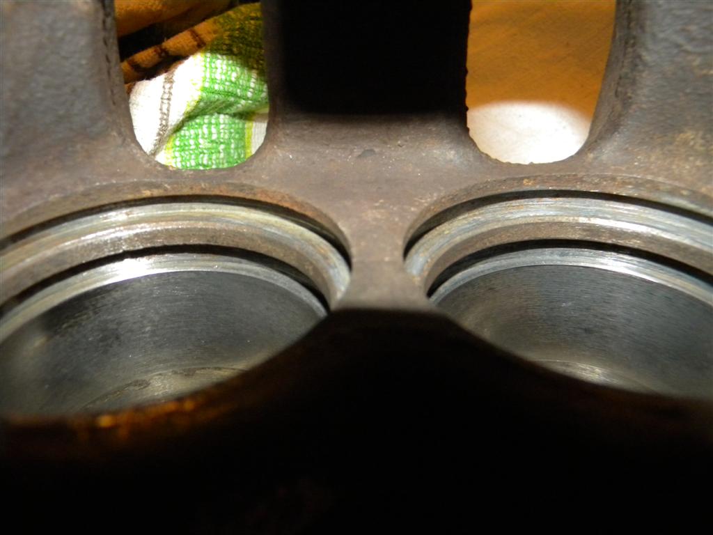

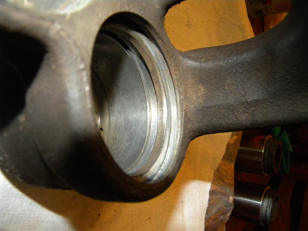

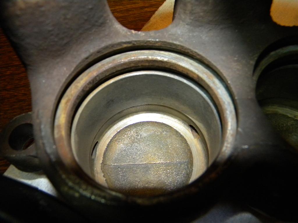

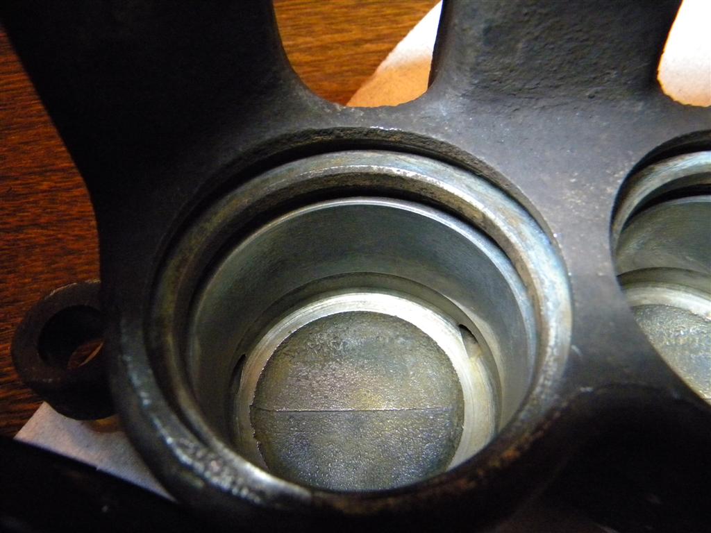

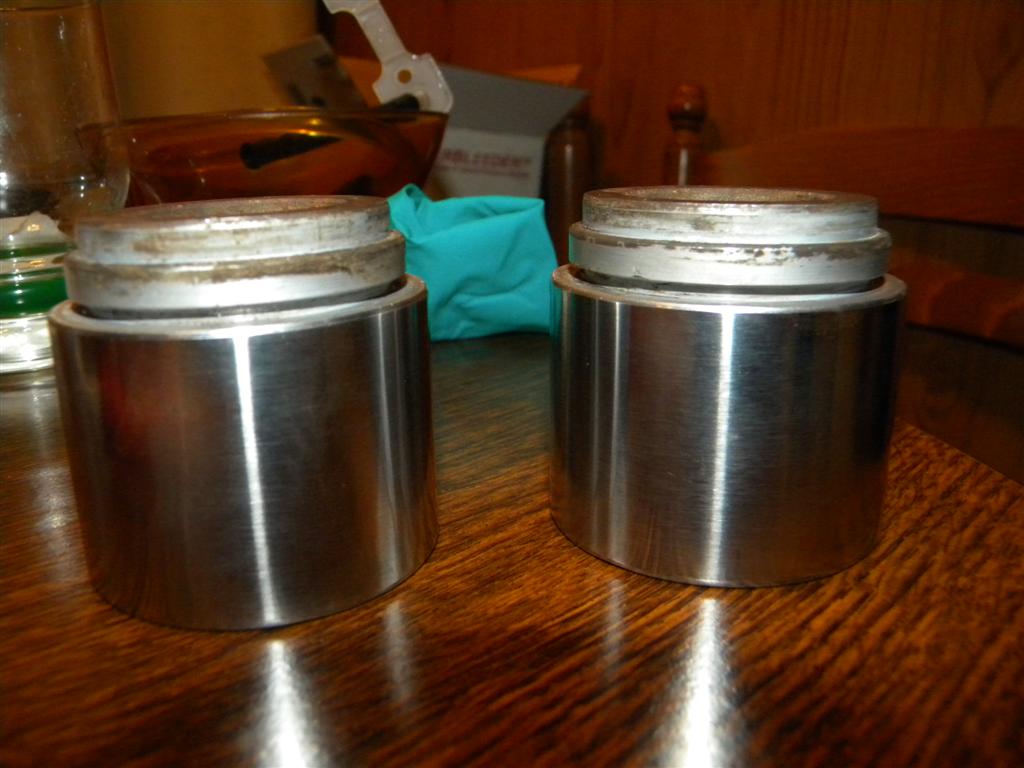

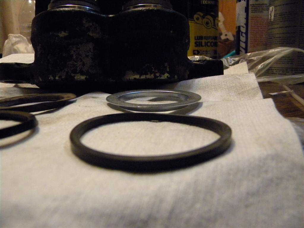

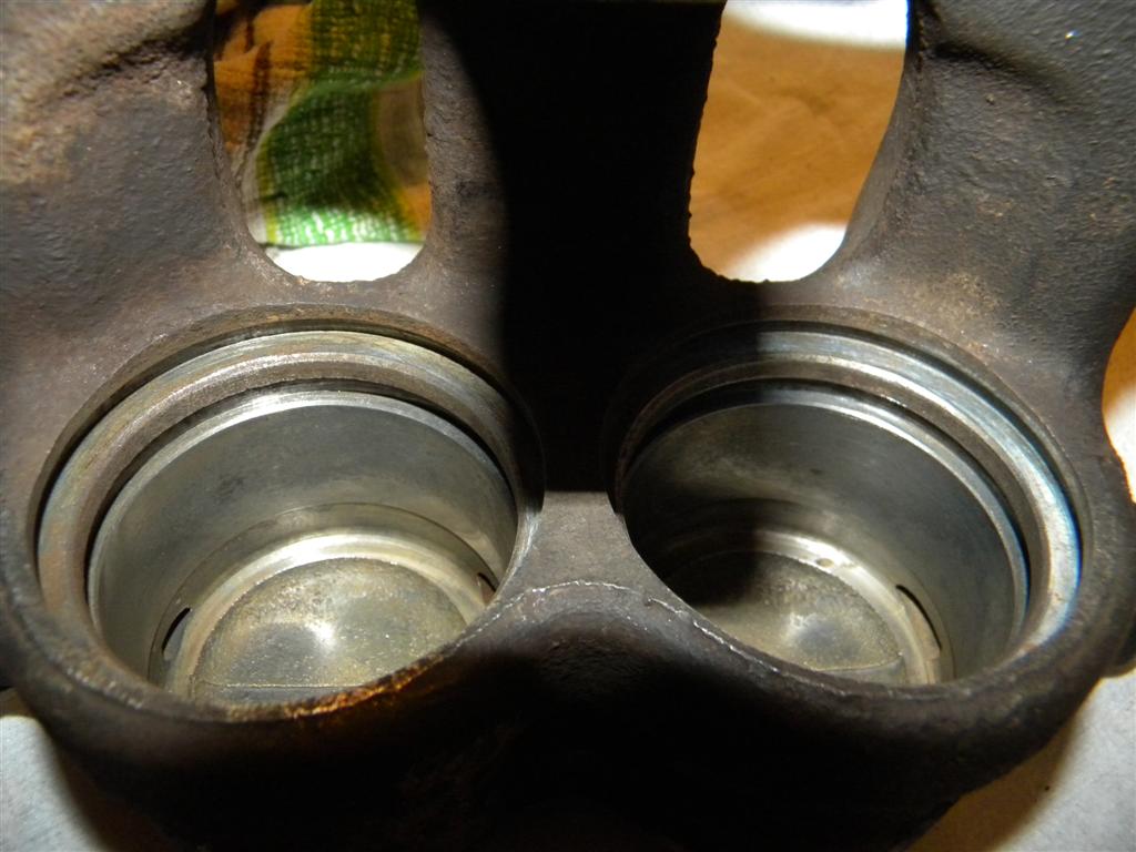

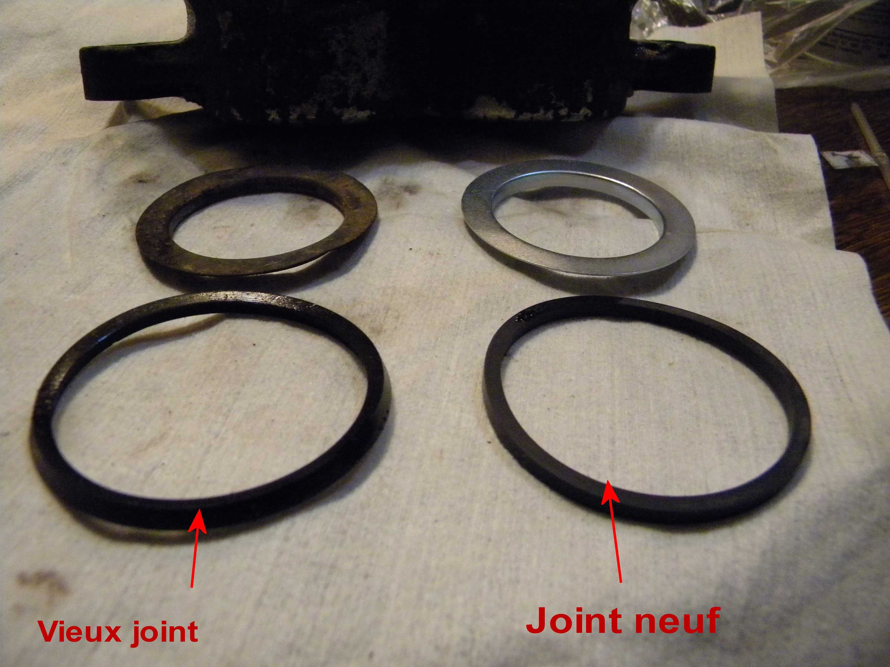

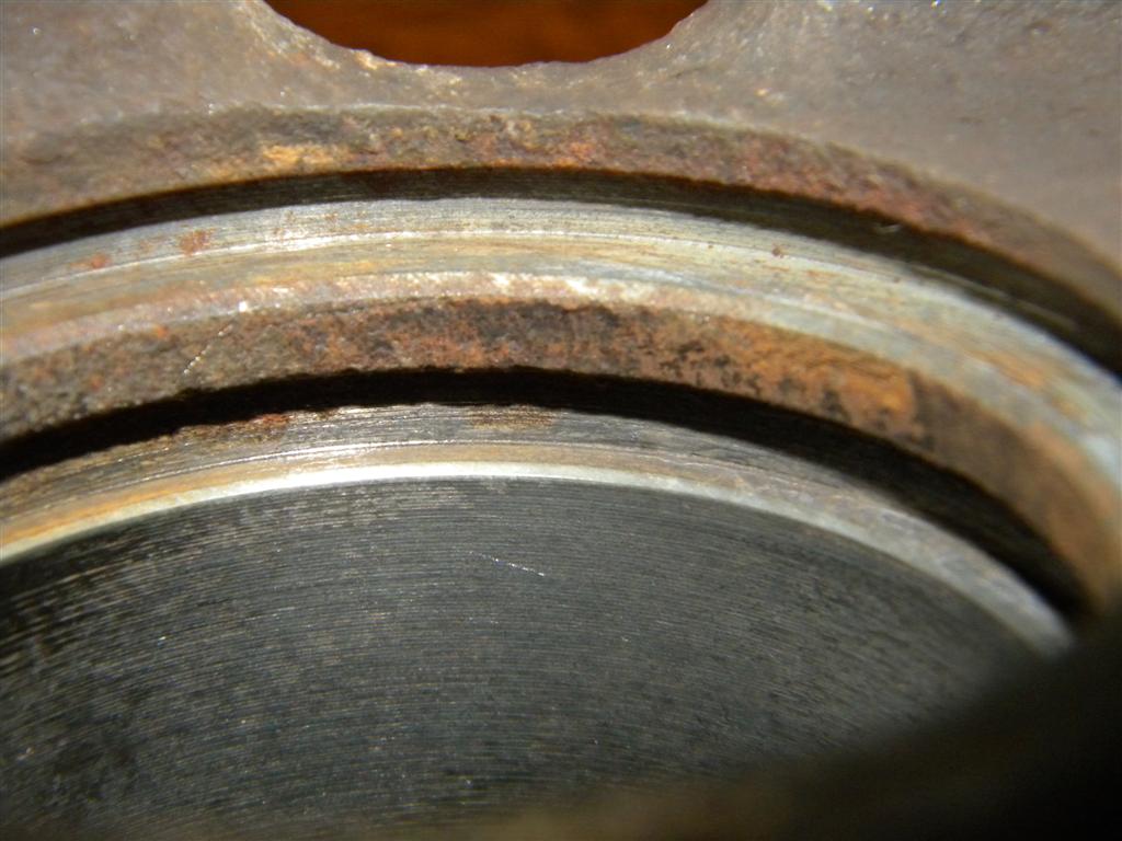

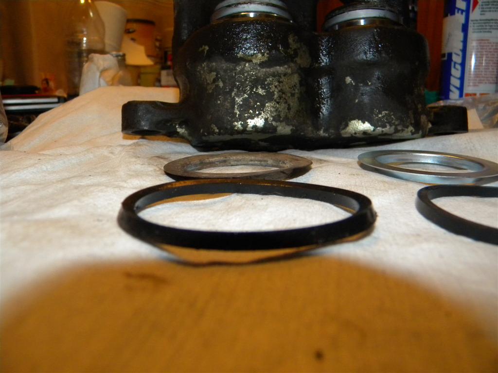

Avec mes problèmes de PI, j'en oubliais de poster les photos sur mes freins ...
j'ai successivement eu mon étrier à droite qui s'est bloqué, puis à gauche :(
Dans un premier temps j'ai cru à un grippage des coulisseaux, donc démontage, ponçage, huilage ...
Mais cela n'a duré qu'un temps ...
Puis à la mode manouche j'ai fait sortir les pistons, nettoyer les pistons, WD40, rentrer les pistons (avec un serre joint), sortir les pistons, nettoyer les pistons, WD40, etc ... une bonne dizaine de fois.
Donc démontage des étriers, ponçage hard (papier de verre) sur les parties "externes" et ponçage soft (toile émeri) sur les parties "internes"
puis graissage des nouveaux joints à la graisse silicone, graissage des pistons, remise en place du tout.
Pour l'instant pas de soucis, pourvu que ça dure ...
Au préalable : essai de dévissage (positif) des 4 vis de purge au cas où ...
seb
Quelques photos :
Re: réfection étrier de frein
Message par lapetite »
je n'y connais rien, mais j'ai pu constater que WD et piston ne font pas bon ménage du tout. Cela sèche, rouille et grippe. L'huile est plus sure.
Félicitation et quel courage pour ce petit B boudeur de fin d'année

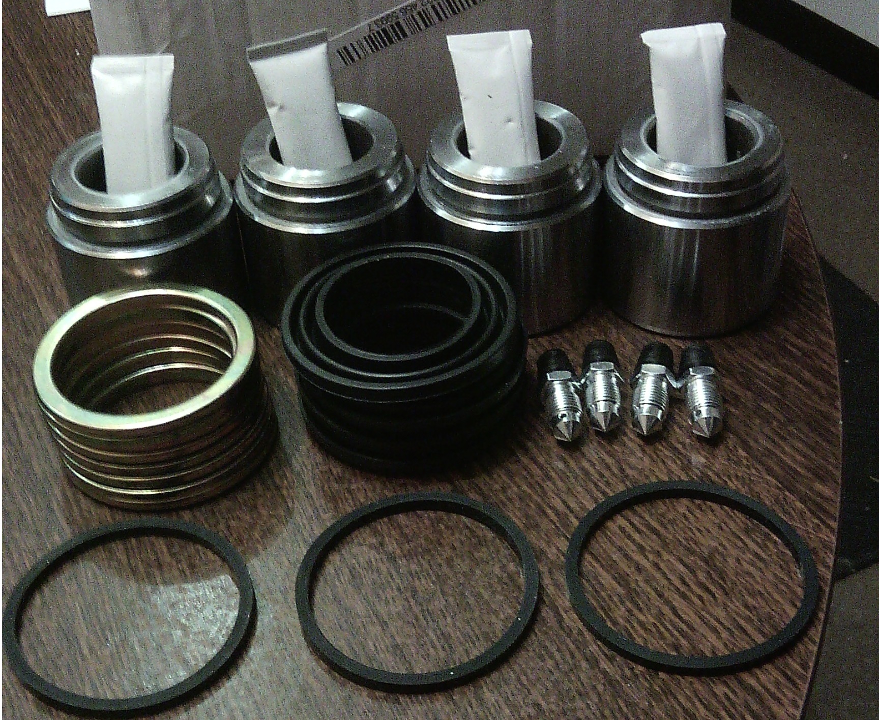

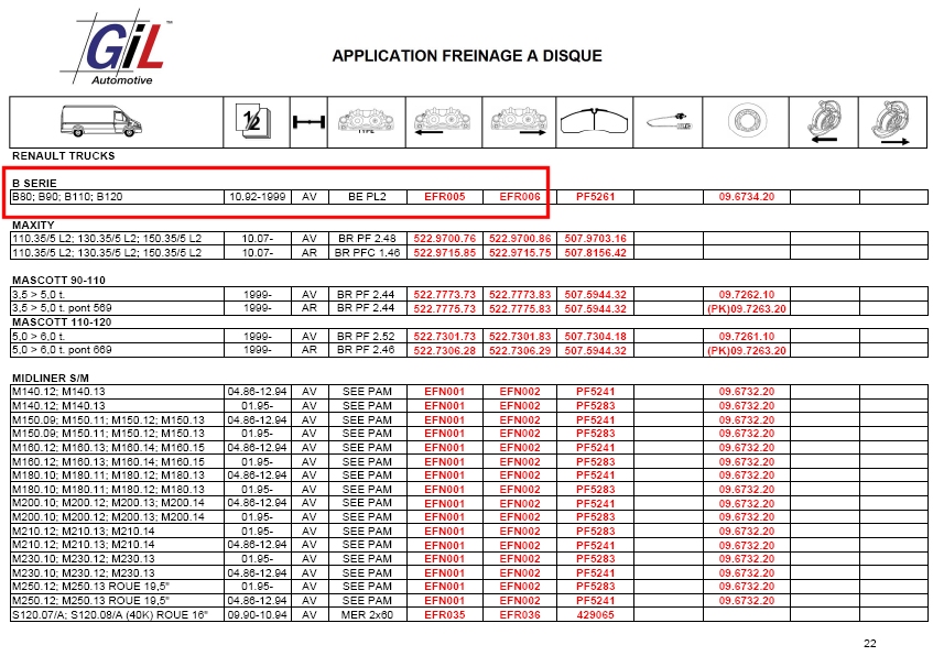

le Kit de réfection des étriers coûte 75€ ttc chez RVI (4 joints, 4 caches poussières, 4 coupelles)
pour ceux qui voudraient optez pour un échange standard , il y a chez Gil Automotiv :
(pour un étrier = 378 € - 200 € de consigne = 178 €)
CatFreinHydro.pdf
(843.39 Kio) Téléchargé 9826 fois
TarifProGen.pdf
(640.93 Kio) Téléchargé 4815 fois

Pardon du déterrage,
mais j'ai eu la mauvaise surprise et autant en faire profiter tout le monde, chez Renault les kits de réfection d'étrier de frein pour nos B110 sont maintenant à environ 225 euro ht pièce ils comprennent les joints + la paire de cylindres de freins neufs (ce qui me semble un peu inutile) :cry: :cry: :cry:
Maintenant si quelqu'un connait un fournisseur de kit de réparation comprenant les joints de cylindres de frein, merci d'en faire profiter tout le monde :thanks:

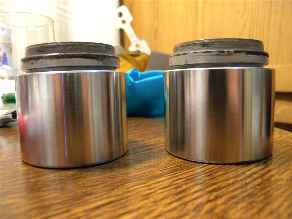

Si les pistons sont piqués par la rouille, il faut les changer impérativement!...

leoduro a écrit :Si les pistons sont piqués par la rouille, il faut les changer impérativement!...
Y'a un autre poste ou l'on parle de ces pinces et des kit générique genre chez oscaro......
Évidemment, mais ils ne sont pas forcément piqués ou rayés, par exemple les miens sont nickels, d'où l'escroquerie de la part de Renault!!!! :twisted:

Attention WD40 pour dégripper oui mais aprés faut tout virer sinon ça oxyde énormément les pistons et étriers. ça dissous les graisses ce bordel.
Bref de l'huile ou de la graisse qui va bien, et un peut de bombe silicone sur le caoutchouc...

@Bastien: J'ai pas de confirmation "technique" mais je partage ton avis et j'irais encore plus loin.... je crois que c'est plus une question d'incompatibilité avec le liquide de frein!
Idem pour les graisses donc, qui sont rares à supporter en plus les températures qu'endure les pinces....
J'ai tenté la graisse de silicone sans plus de succès. J'en suis revenu au "tout monté au liquide de frein"....

toujours du grippage :evil: Allez hop, cette fois je remplace les pistons + les durites + plaquettes, in challah :wink:
Si ça regrippe, ce sera changement d'étrier complet par du neuf (enfin, si j'en trouve :lol: ) ...
