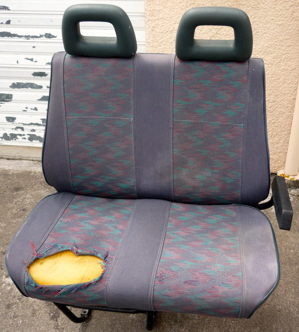

je veux bien la vendre, mais elle n'est pas très propre.
elle n'est pas dechirée.
avant de la vendre, j'aimerai en trouver une autre.

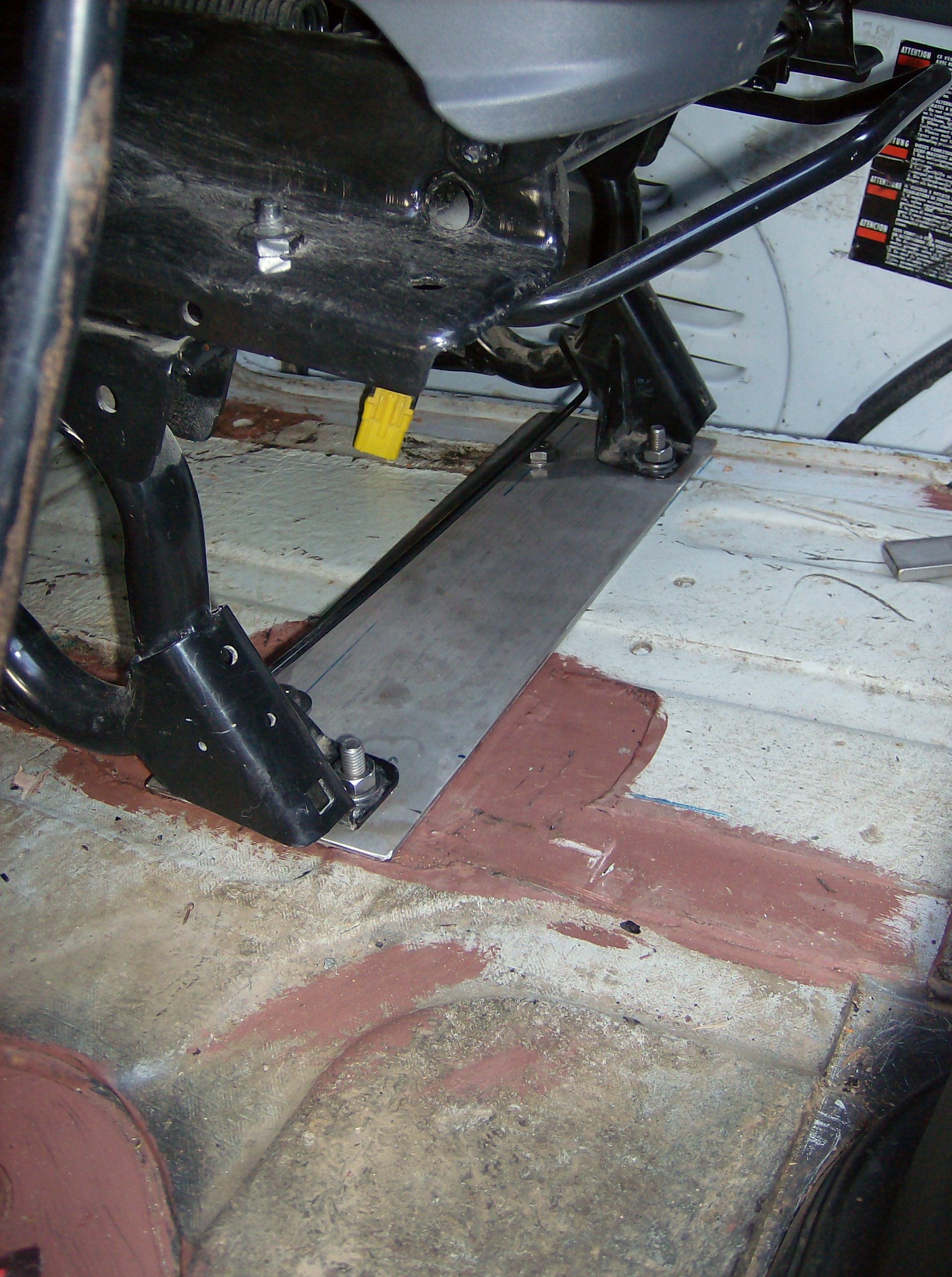

A chaque fois, il faut faire une tôle de 5mm pour faire correspondre les trous de l'embase et les trous du siège.
Puis il faut caler en hauteur avec des profilés carrés ou rectangulaires.

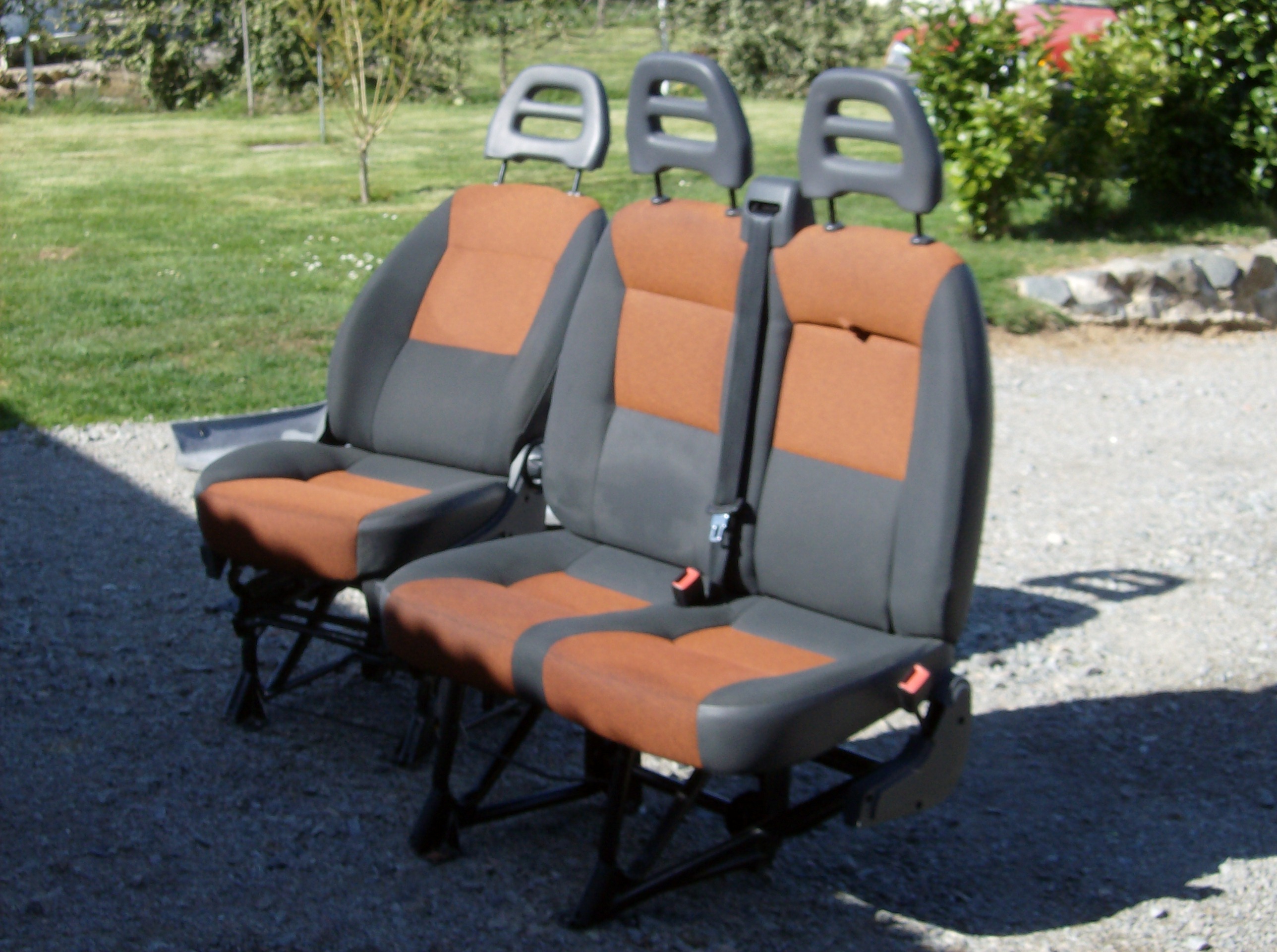

ben en fait, j'ai trouvé une banquette et un siège conducteur de ducato de 2008 (idem boxer)
de la couleur qu'il me fallait.
et non, ca ne s'adapte pas.
ils sont plus larges, plus profonds, plus confortables aussi.
donc j'ai confectionner des platines avec 2 trous pour fixer sur le plancher (a l'emplacement des trous du siege d'origine)
chaque platine a 2 trous et 2 goujons soudés vers le haut pour recevoir le new siege.
ca ne bouge absolument pas, il y a environ 10cm d'ecart entre les trous d'origine et ceux du nouveau siege.
et avec une platine de 5mm.... :wink:

Les fauteuils orange c'est pour assortir l'intérieur à l'extérieur du camion? :mrgreen:

le orange c'est pour aller avec l'extérieur.
