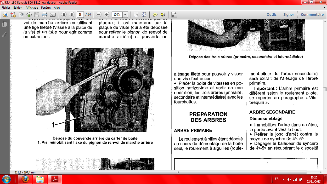

Rebonsoir, le souci c'est que je voudrai si possible faire ça sans déposer la boite du cam, or, j'ai l'impression que si j'enlève le couvercle arrière la boite étant à l'horizontale, les arbres vont descendre et je vais me faire ch...r à remettre tout en place. Qu'en pense tu Come ?
Messages : 5053
Re: Fuite sur boite de vitesses
bin t'a pas besoin de tombé la boite,tu enlève tout les boulons du tour de couvercle,et il devrait venir....
