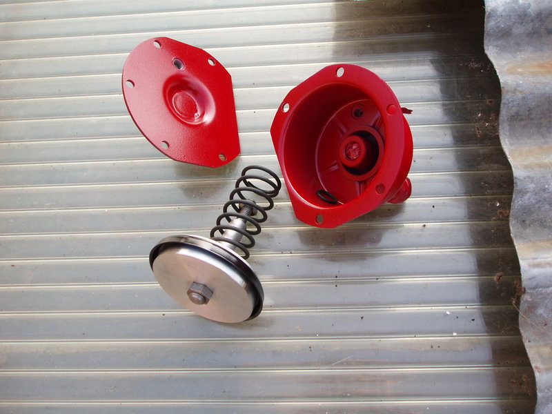

Blocage avant :
Lui marchait très bien mais au cours de la réfection de mon pont avant il est apparu que le poumon fuyait et qu'il y avait de l'huile à l'intérieur Allez on fait sauter le joint et on ouvre Cette fois ci puisqu'il y a le matos pour, il va être refait à neuf (sablage/peinture) donc il faut enlever le moindre petit joint et protéger au scotch les parties à ne pas peindre Une fois sablé/aprêté/peint ça a une autre allure
Je n'ai pour l'instant agit que sur les poumons et le circuit pneumatique, la partie mécanique fonctionnant correctement je me suis arrêté là.
