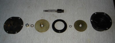

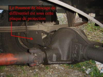

Quand j'ai eu mon B90 le blocage arrière ne fonctionnait pas, le différentiel était donc libre en permanence. Dommage car entre l'avant et l'arrière c'est lui le plus utile en TT...
Bruno disait d'ailleurs quelque part sur le forum qu'en général il vaut mieux enclencher le blocage arrière plutôt que de passer en 4x4.

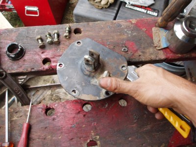

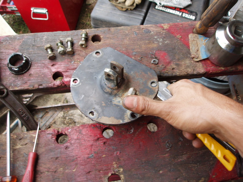

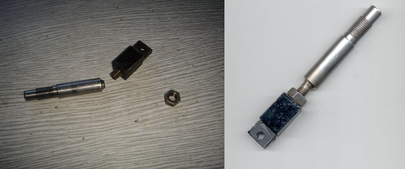

En inspectant sous le camion je me suis rendu compte que l'axe qui coulisse dans le poumon pour actionner le blocage était cassé, certainement dû à un choc car la plaque de protection était bien enfoncée
L'axe était sectionné juste à la sortie du poumon, le choc a dû être assez violent :?
Une fois démonté ça ressemble à ça :
Après c'est la partie où on est content d'avoir un ami soudeur pour réaliser une soudure propre, dans l'axe et qui ne mange pas trop le pas de vis :mrgreen:
Un peu de graisse universelle et de pâte à joint Loctite plus tard c'est remonté, il ne reste plus qu'à le remettre en place pour tester
...Bon il se trouve qu'une fois remis en place ça ne marchait pas plus :evil:
En fait il y avait aussi le tuyau de dépression d'air qui était pincé sous un écrou quelque part à l'avant vers le moteur :roll:
Depuis le tuyau a été changé et ça fonctionne enfin :wink:

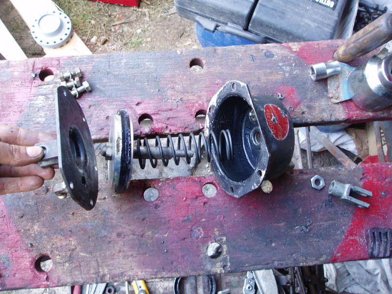

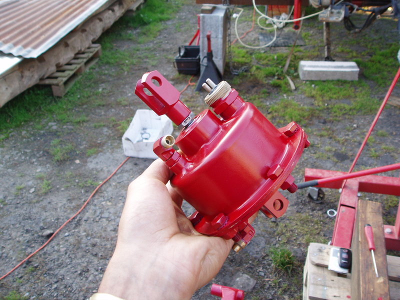

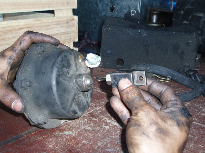

Blocage avant :

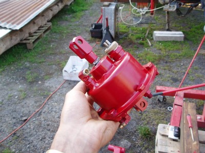

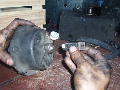

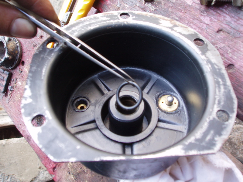

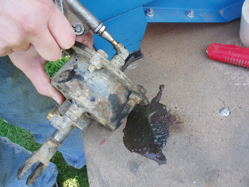

Lui marchait très bien mais au cours de la réfection de mon pont avant il est apparu que le poumon fuyait et qu'il y avait de l'huile à l'intérieur
Allez on fait sauter le joint et on ouvre

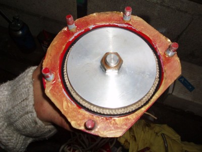

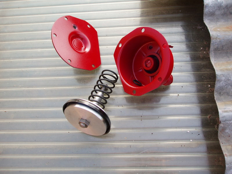

Cette fois ci puisqu'il y a le matos pour, il va être refait à neuf (sablage/peinture) donc il faut enlever le moindre petit joint et protéger au scotch les parties à ne pas peindre
Une fois sablé/aprêté/peint ça a une autre allure :D
On regraisse tout ça, on met un nouveau joint d'étanchéité (j'ai utiliisé du Loctite autojoint or que j'avais sous la main)
Et voilà, le poumon ne fuit plus :wink:

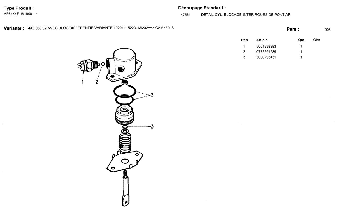

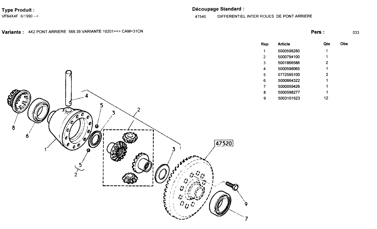

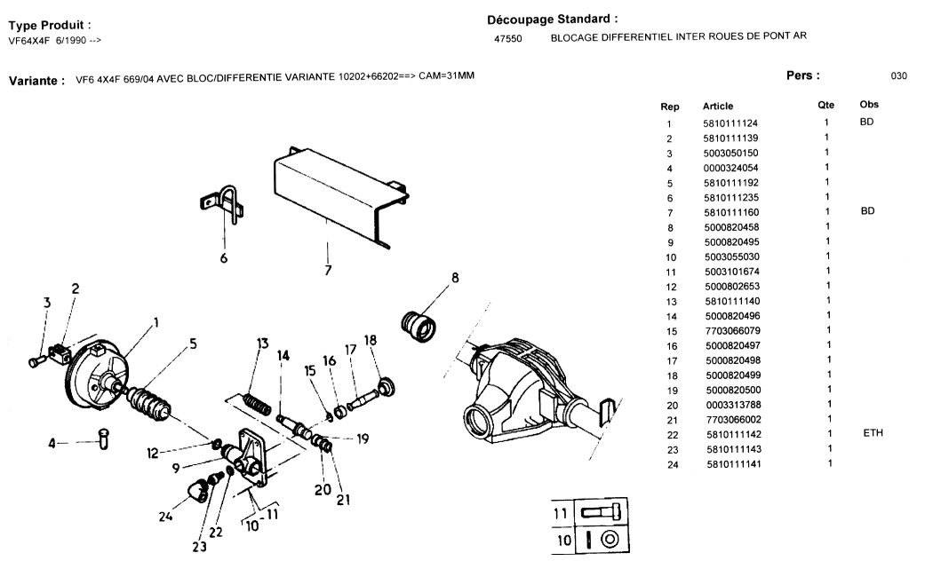

Si vous avez un jour un soucis dans le mécanisme du différentiel lui même voici les fiches RVI ça peut servir :
Blocage de Diff Arrière
Vérin de Diff Arrière
Différentiel Arrière

jlmontenon
Re: Blocages de Différentiel
Message par jlmontenon »
bonsoir DIMITRI,
beau boulot que tu as fais,
peut-être n'aurais-tu pas dû peindre l'intérieur du cylindre,habituellement il n'est pas peint.
toutefois si tu as choisi une bonne peinture type époxy qui ne se dissout pas avec les graisses c'est bon.

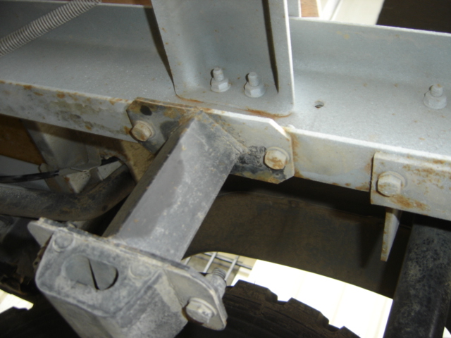

J'ai vu aussi sur ta première photo que ton patin caoutchouc de butée limitant l'écrasement des lames de ressort (fixé sur la pièce métallique où tu as écrit "cette") eh bien ce patin est détruit.
Il ne reste que la platine et la semelle de caoutchouc.
A changer donc si tu veux faire des parcours très durs.

j'ai retrouvé une photo (non pas des Hyppos ! ça viendra, faut attendre un peu ), j'ai dit une photo de la buttée en caoutchouc que tu dois remplacer,
a+
Jean-Louis
Messages : 5920
Salut Jean-Louis,
L'intérieur des poumons était déjà peint à l'origine, donc il a subit le même traitement.
Il n'y a que certaines parties que j'ai protégées avant de sabler et repeindre : l'axe coulissant, la partie dans laquelle il coulisse, et le capteur qui indique si blocage est enclenché.
Pour la qualité de la peinture il faut demander à B&B (Bernard et Bastien), c'était la fin du pot qu'ils avaient acheté pour repeindre leur pont avant. Rien ne se perd :mrgreen:
En ce qui concerne les butées je vérifierais ça, pour l'instant je n'ai pas le camion avec moi, mais après ce n'est qu'un bout de caoutchouc, je trouverais bien un truc à adapter; je vais ouvrir l'oeil :wink:

Peut être une question stupide, mais quand un axe comme celui ci casse, vous prenez les cotes pour eventuellement en refaire faire par un copain qui bosse dans la meca?
Apparement c'est une pièce fragile?
Messages : 5920
Non je n'y ai pas pensé puisque celui-ci me semblait réparable... C'est vrai que ça aurait pu être utile pour une éventuelle future casse ou pour quelqu'un d'autre :|
Surtout que c'est le genre de pièce que n'importe quel atelier ou personne qui a un tour peut refaire sans problème, et que RVI ne fait pas le détail de ces pièces là, il ne vendent que le poumon entier.
J'y penserai la prochaine fois :wink:

Alors Gérard, as-tu remis en état tes blocages de diff de ton Berbère?

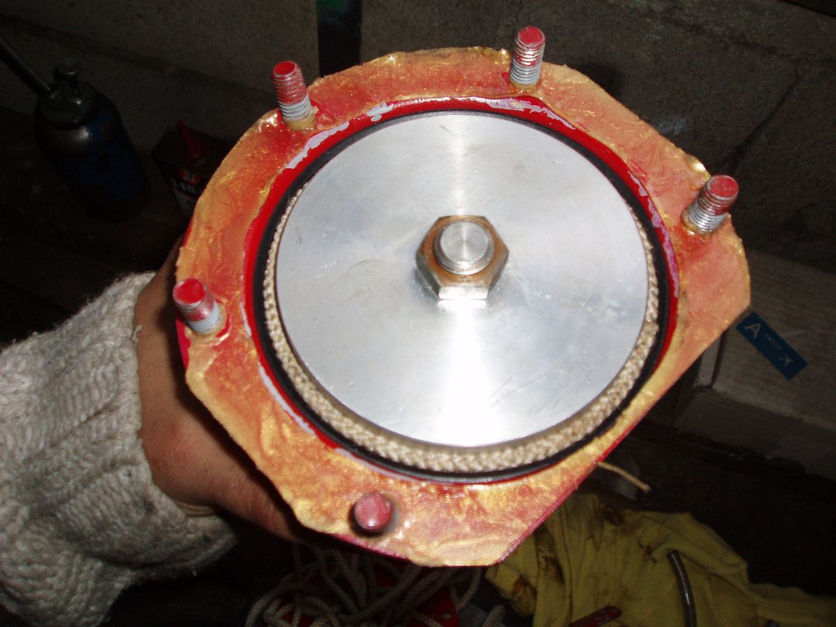

Moi je me suis enfin penché aujourd'hui sur l'avant qui ne fonctionnait pas à Nemours, pour trouver que le soucis venait du joint à lèvre à l'intérieur du poumon qui avait perdu en élasticité et s'était rétracté, du coup la dépression passait à travers et la pompe à vide aspirait l'air via la mise à l'air libre...
J'ai réglé le problème en mettant un bout de cordelette derrière la lèvre du joint pour la forcer à s'ouvrir plus, ça tient en place tout seul, la cordelette est comprimée entre la lèvre et la pièce métallique au remontage du poumon.
Ca remarche nikel, je suis prêt pour les p'tits gros :twisted:

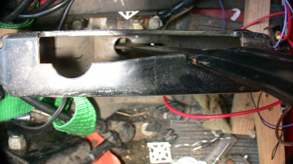

c'est comme ça sur l'iveco...faut juste trouver le tarrage de ressort qui va bien...
sur l'iveco le plus chiant c'est que ce fameux levier pour l'arrière est en fer doux plat et que c'est de la guillemauve... je suppose que certains possesseurs ont pensés a solutioner le problème en y soudant quelques renforts... il faut malgré tout bricoller le peigne dans ce cas pour qu'il puisse vérouiller quand même (comme tu disais Dimitri).. bon une photo aurait été plus parlante mais je suis sur que les possesseurs d'iveco voient a quoi je fais allusion...et les autres aussi avec un peu de chance :wink:

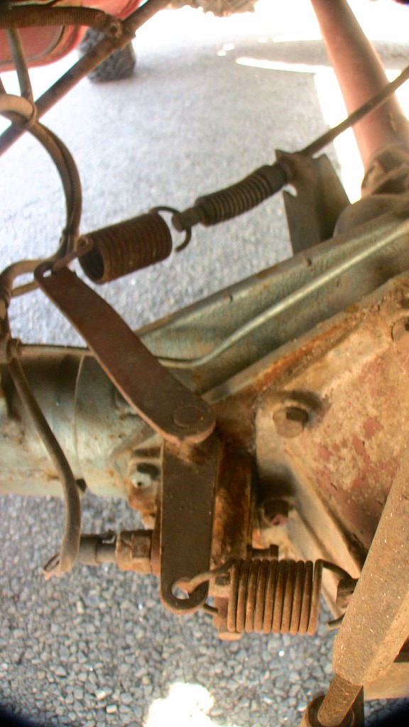

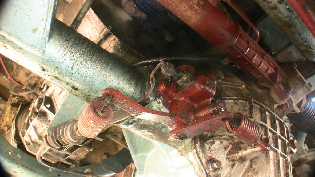

Tu peux prendre exemple sur le système AR Ivéco 4X4 (photo hippo?)
bestposter
bestposter
Messages : 19827
Bruno Jordan a écrit :...
arf..y fait froid... mais bon je vais aller en prendre une ou deux :wink:
voilà pour l'arrière
voilà pour l'avant
voilà pour l'avant
et voilà pour le levier en guimauve en position vérouillé
Messages : 5920
Oki merci pour les photos, on voit bien les deux ressorts.
Je garde ça dans un coin de la tête, pour l'instant je laisse une dernière chance à mon système pneumatique :roll:
