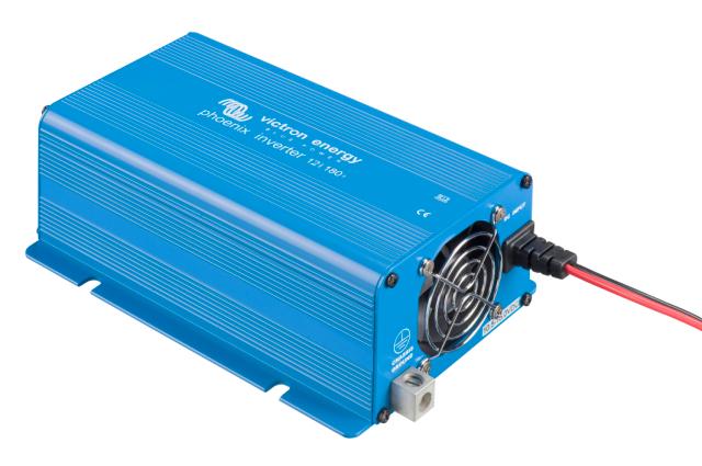

donc avec un convertisseur 12 ou 24/220, comment fais tu pour la terre ?
d'ailleurs faut il aussi un disjoncteur 30mA et un fusible 16A lorsque ton circuit 220V (2/3 prises) n'est alimenté que par un convertisseur ?

pardon de ne pas avoir préciser je parlais effectivement dans le cas d'un montage avec convertisseur et non pas relier au réseau edf :wink:
donc après recherche, il y a une mise a la terre sur le convertisseur en lui même (pour le victron en tout cas ... j'ai regarder le mien, il a effectivement un boulon de branchement.... )
il faut donc relier les terre des prise sur ce point et relier ce même point au châssis du véhicule ....

pour le victron :
il est branché directement sur la batterie (avec un fusible sur le fil + bien sur :) ) donc il est déjà relier au châssis par le fil - (dans le cas d'un châssis relié au négatif).
En plus tu relies le boitier du convertisseur de nouveau au châssis, donc au -
OK j'ai bon pour l'instant ?
bon parlons des modèles Victron Phoenix inverter, je pense (peut être à tord) que sur la prise 220V en sortie de ces convertisseur il y a la terre, vrai ?
Dans ce cas ce n'est la peine de relier les prises (le circuit 220V) au châssis puisqu'elles vont être branchées sur celle du victron et donc aussi à la terre, vrai ?
et en plus j'aimerais aussi avoir la réponse pour le 30mA et le 16A :?
merci de votre patience

=> non, la sortie du victron est une sortie "flottante" il n'y a pas de connexion physique entre la batterie et la sortie ou le boitier.
=> oui mais uniquement si en interne le fil est bien placé sur le bon bornier à l'intérieur du Victron ( il y a une manip à faire : voir avant dernière page de la doc : http://www.victronenergy.fr/upload/docu ... _DE_ES.pdf)
=> le 30mA est un "disjoncteur différentiel ", pour que cela fonctionne il faut que le neutre soit relié à la terre (voir ma précédente explication).
=> pour le 16A tu peux mettre un fusible (qui sert un fois car il crame), mais mieux vaut mettre un "disjoncteur" ( qui sert plusieurs fois car réarmable).
Par contre Joen, si tu veux utiliser le réseau EDF avec ton circuit 220V, il faudra bien déconnecter physiquement ton Victron (soit avec un commutateur de source automatique, soit avec un interrupteur qui va bien, soit par un système de deux prises ...) pour justement veiller à déconnecter le neutre de la mise à la masse ...
Seb
pas de pot j'ai le petit modèle le Victron Phoenix inverter 12/350, sur la doc ils ne parlent pas de terre comme sur le gros, tu as une idée pour relier la terre des prises ? au châssis bien que celui-ci soit isolé du sol par les pneus ?
Oui je pensais bien sur réarmable surtout que je dois en avoir qui traine dans un coin :), donc ce n'est pas la peine de mettre un 30mA car il ne fonctionnera pas juste avec le convertisseur, il n'est fonctionnel qu'avec une vrai terre, soit celle du réseau edf soit un piquet dans la terre c'est ça ?
j'aime bien l'idée de la prise mâle qui va soit sur l'entrée réseau soit sur le convertisseur, simple et pas de risque de se tromper, petite question le 16A je le met aprés cette prise, mais si j'y mets aussi un 30mA juste pour les fois (rares) où je me connecte au réseau, ne va t'il pas perturber le circuit lorsqu'il sera derrière le convertisseur (même s'il ne sert à rien) ?

Par contre Sebidon, ton disjoncteur 16A et ton différentiel se mettent après ta prise. Aucun souci à prévoir même pour ton convertisseur dans ce cas. Par contre 16A c'est quand il y a du réseau EDF, avec ton convertisseur tu peux mettre un disjoncteur 2A ou 5A, c'est plus adapté.
Ton modèle de convertisseur est un petit modèle. Vu l'absence de précision de la documentation par rapport à la terre, tu as plutôt intérêt à ne brancher que des appareils de classe 2 ou 3 ne nécessitant pas de mise à la terre, car leur conception interne est prévue pour qu'il n'y ai pas de fuite potentiellement dangereuse pour l'homme. (double isolation interne des parties actives)
Petit rappel, un disjoncteur différentiel est fait pour détecter une fuite entre l'entrée (la phase) et la sortie (le neutre), une fuite qui se fait souvent par la terre dans nos maisons (la terre est considéré en fait un pseudo neutre).
Mais dans un camion, la fuite ne peux se faire qu'avec le châssis, c'est pour cela qu'il est indiqué de relier le neutre du convertisseur à la terre (au châssis) dans le cas d'un montage d'un disjoncteur différentiel. D'ailleurs, c'est bien pour cela qu'il n'y a pas de broche de terre dans la prise 220V de sortie du convertisseur.
Au final Joen, tu dois faire la manip dans le boitier du Victron (pour relier le neutre au boitier) et connecter la masse du châssis ainsi que les fils de terre de tes prises au boitier. En gros, fais arriver toutes les fils de terre au boitier, se sera plus simple si tu dois modifier ton installation dans le futur pour la rendre compatible avec une utilisation EDF avec disjoncteur ... (c'est à dire déconnecter les fils de terre de la masse du boitier, avec un interrupteur ou un relais par exemple)

sebg61 a écrit :Salut,
en fait mon idée c'est de faire un circuit en 220V (trois prises) fixe dans la cellule que je connecte soit au convertisseur (et dans ce cas c'est sur je n'ai pas besoin de 16A) soit lorsque c'est possible au réseau edf, donc pour simplifier et ne mettre qu'un disjoncteur je pensais mettre un 16A vu que les bornes des campings par exemple sont en 16A
en fait combien faudrait il, sachant qu'au maxi ce sera pour le sèche cheveux de ma femme qui fait 2200W :oops: (interdit avec le convertisseur :) )
Oui je crois que les divers chargeurs (ordi, téléphone, photo et même le séche cheveux :) sont en classe deux
en fait sur l'arrière du convertisseur il y a une connectique marqué "GROUND", et la prise 220v est une schuko avec les deux petites lamelles métalliques en plus des deux trous, je pense que sur ce type de prise la terre se fait sur les lamelles, non ? une photo trouvée sur le net on y voit la prise ground , il y aurait la terre ?
Seb

16A c'est environ 3600W
Pour le reste, alors là tu m'apprends un truc :wink:
Effectivement, sur mon convertisseur, les "2 petites lamelles" situées sur le diamètre extérieur de la prise sont bien reliées au boitier (je viens de vérifier à l’ohmmètre) Je n'avais jamais fais gaffe à ça. Bon, ça ne remets pas en cause nos discussions précédentes ... Donc pour ton convertisseur, même principe de précaution : connecter les prises de terre de ton réseau 220V au boitier et déconnecter les fils de terre reliés au boitier si tu es connecté au réseau EDF ...
Seb

sinon quand tu dis même principe tu fais référence à mettre la terre des prises dans la cellule sur la terre de la sortie du convertisseur ?

oui, mais le principe le plus important dans ton cas c'est de déconnecter les terres de ton circuit 220V reliées au boitier (soit directement par la vis du boitier, soit par la prise 220V) quand tu utilises le réseau EDF, afin de garder fonctionnel le disjoncteur différentiel 30mA du réseau EDF.
Sur ton modèle il n'est pas sûr que le neutre soit configuré (configurable) à être connecté au boitier, et donc que le 30mA ne servirait peut-être pas en mode "fixe" (sans réseau EDF) ... et du coup je ne vois pas trop l'utilité de cette connexion en terme de protection "220V", sauf à protéger l'utilisateur d'un défaut du convertisseur sur la partie "12V", par exemple, un fil interne qui toucherai le boitier => mise en sécurité (par fusible interne ou autre protection ...) à moins que, par défaut, le neutre soit relié à la terre ... peux-tu faire une mesure à l'ohmmètre ? Sur mon convertisseur, le neutre n'est pas relié au boitier ... (j'ai testé les 2 trous :oops: )

avec l'ohmmètre : sur les lamelles de la prise ça donne 0, donc c'est relié
dans les trous on est sur 1, pas relié
Messages : 3575
Re: question de terre en 220v
Message par sebg61 »
ok,
donc si ton boitier est relié au châssis, la terre de la prise est reliée au châssis.
Ton neutre n'est pas relié au châssis, donc le 30mA ne servira pas quand tu fonctionnes avec le convertisseur.
Par contre avec l'utilisation du réseau EDF, il faut déconnecter la terre du châssis, mais je crois que tu avais envisagé de mettre deux prises pour alimenter ton réseau 220V (une convertisseur et une réseau) donc pas de souci.

et de toute manière si je monte mon circuit 220v de la cellule avec un 30mA + disjoncteur mettons 10A , ensuite ce circuit sera connecté au 220v via une prise mâle standard, qui se branchera soit sur le convertisseur soit sur une rallonge 220v venant du réseau, donc il n'y a aucune chance que le convertisseur soit en contact avec le réseau edf.
la terre se fera alors soit via le convertisseur qui est sur le châssis du camion, soit via le réseau edf, et donc le 30mA fonctionnera avec ce dernier, pour la version avec le convertisseur d'après ce que tu dis comme la terre sera le châssis du camion et qu'il est isolé du sol par les pneus le 30mA ne sera pas opérationnel, c'est ça ?
et tu m'as dit aussi qu'il ne perturbera pas le circuit même en version convertisseur, c'est ça ?
