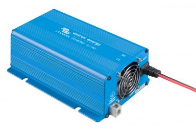

bon parlons des modèles Victron Phoenix inverter, je pense (peut être à tord) que sur la prise 220V en sortie de ces convertisseur il y a la terre, vrai ?
Dans ce cas ce n'est la peine de relier les prises (le circuit 220V) au châssis puisqu'elles vont être branchées sur celle du victron et donc aussi à la terre, vrai ?
et en plus j'aimerais aussi avoir la réponse pour le 30mA et le 16A :?
merci de votre patience

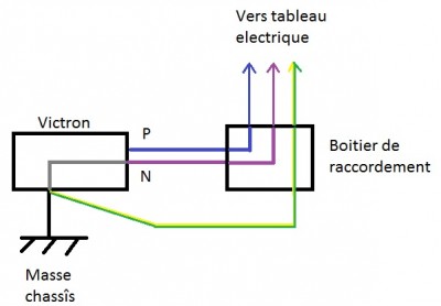

=> non, la sortie du victron est une sortie "flottante" il n'y a pas de connexion physique entre la batterie et la sortie ou le boitier.

pas de pot j'ai le petit modèle le Victron Phoenix inverter 12/350, sur la doc ils ne parlent pas de terre comme sur le gros, tu as une idée pour relier la terre des prises ? au châssis bien que celui-ci soit isolé du sol par les pneus ?

Par contre Sebidon, ton disjoncteur 16A et ton différentiel se mettent après ta prise. Aucun souci à prévoir même pour ton convertisseur dans ce cas. Par contre 16A c'est quand il y a du réseau EDF, avec ton convertisseur tu peux mettre un disjoncteur 2A ou 5A, c'est plus adapté.
Ton modèle de convertisseur est un petit modèle. Vu l'absence de précision de la documentation par rapport à la terre, tu as plutôt intérêt à ne brancher que des appareils de classe 2 ou 3 ne nécessitant pas de mise à la terre, car leur conception interne est prévue pour qu'il n'y ai pas de fuite potentiellement dangereuse pour l'homme. (double isolation interne des parties actives)
Petit rappel, un disjoncteur différentiel est fait pour détecter une fuite entre l'entrée (la phase) et la sortie (le neutre), une fuite qui se fait souvent par la terre dans nos maisons (la terre est considéré en fait un pseudo neutre).
Mais dans un camion, la fuite ne peux se faire qu'avec le châssis, c'est pour cela qu'il est indiqué de relier le neutre du convertisseur à la terre (au châssis) dans le cas d'un montage d'un disjoncteur différentiel. D'ailleurs, c'est bien pour cela qu'il n'y a pas de broche de terre dans la prise 220V de sortie du convertisseur.
Au final Joen, tu dois faire la manip dans le boitier du Victron (pour relier le neutre au boitier) et connecter la masse du châssis ainsi que les fils de terre de tes prises au boitier. En gros, fais arriver toutes les fils de terre au boitier, se sera plus simple si tu dois modifier ton installation dans le futur pour la rendre compatible avec une utilisation EDF avec disjoncteur ... (c'est à dire déconnecter les fils de terre de la masse du boitier, avec un interrupteur ou un relais par exemple)

en fait sur l'arrière du convertisseur il y a une connectique marqué "GROUND", et la prise 220v est une schuko avec les deux petites lamelles métalliques en plus des deux trous, je pense que sur ce type de prise la terre se fait sur les lamelles, non ? une photo trouvée sur le net on y voit la prise ground , il y aurait la terre ?

sinon quand tu dis même principe tu fais référence à mettre la terre des prises dans la cellule sur la terre de la sortie du convertisseur ?

oui, mais le principe le plus important dans ton cas c'est de déconnecter les terres de ton circuit 220V reliées au boitier (soit directement par la vis du boitier, soit par la prise 220V) quand tu utilises le réseau EDF, afin de garder fonctionnel le disjoncteur différentiel 30mA du réseau EDF.
Sur ton modèle il n'est pas sûr que le neutre soit configuré (configurable) à être connecté au boitier, et donc que le 30mA ne servirait peut-être pas en mode "fixe" (sans réseau EDF) ... et du coup je ne vois pas trop l'utilité de cette connexion en terme de protection "220V", sauf à protéger l'utilisateur d'un défaut du convertisseur sur la partie "12V", par exemple, un fil interne qui toucherai le boitier => mise en sécurité (par fusible interne ou autre protection ...) à moins que, par défaut, le neutre soit relié à la terre ... peux-tu faire une mesure à l'ohmmètre ? Sur mon convertisseur, le neutre n'est pas relié au boitier ... (j'ai testé les 2 trous :oops: )

ok,
donc si ton boitier est relié au châssis, la terre de la prise est reliée au châssis.
Ton neutre n'est pas relié au châssis, donc le 30mA ne servira pas quand tu fonctionnes avec le convertisseur.
Par contre avec l'utilisation du réseau EDF, il faut déconnecter la terre du châssis, mais je crois que tu avais envisagé de mettre deux prises pour alimenter ton réseau 220V (une convertisseur et une réseau) donc pas de souci.

et de toute manière si je monte mon circuit 220v de la cellule avec un 30mA + disjoncteur mettons 10A , ensuite ce circuit sera connecté au 220v via une prise mâle standard, qui se branchera soit sur le convertisseur soit sur une rallonge 220v venant du réseau, donc il n'y a aucune chance que le convertisseur soit en contact avec le réseau edf.
la terre se fera alors soit via le convertisseur qui est sur le châssis du camion, soit via le réseau edf, et donc le 30mA fonctionnera avec ce dernier, pour la version avec le convertisseur d'après ce que tu dis comme la terre sera le châssis du camion et qu'il est isolé du sol par les pneus le 30mA ne sera pas opérationnel, c'est ça ?
et tu m'as dit aussi qu'il ne perturbera pas le circuit même en version convertisseur, c'est ça ?
