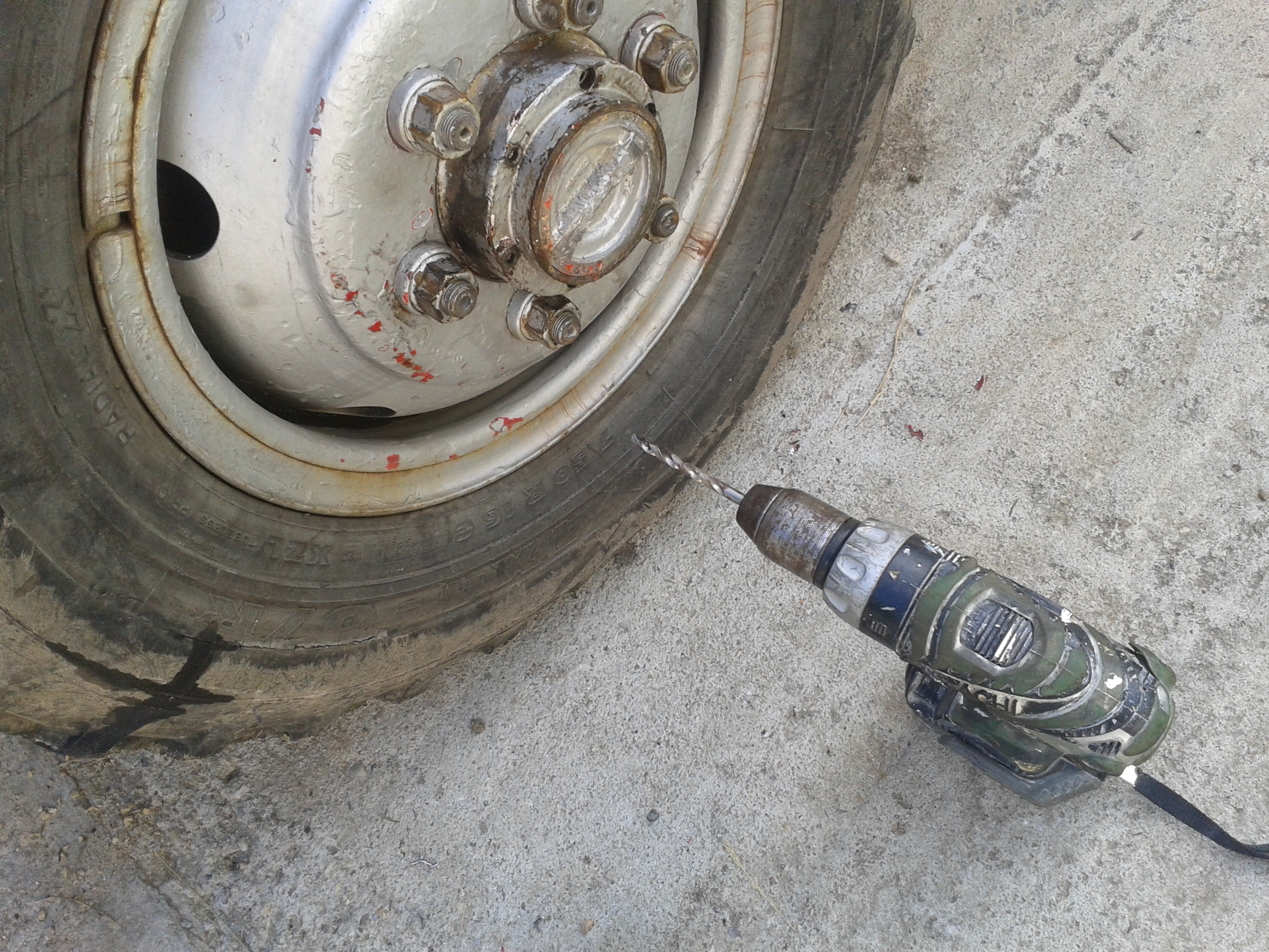

hippo a écrit :je n'ai pas refait le test avec des 900 depuis que j'ai monté un interco et les injecteurs qui vont bien avec la manip sur la lda...parce que je suis maintenant en 255x85r16...
je pense que ça irait mieux maintenant mais a l'époque je trouvais que la boite devenait pas bien étagée par rapport a la puissance disponible.
dans tous les cas je remonterais pas des 750 ... 900 si t'es en PL et que tu es a cheval sur la reglementation...mais attention ils sont pas donnés... ou alors 255x85r16 moins lourds moins cher un peu moins gros...
et tu as des jantes en 5.5 ou 6.5 de large ? 6.5 c'est mieux pour monter plus gros. elles sont en 3 parties avec un genre de gros circlip mais un cerclage complet alors que les 5.5 ont un cerclage simple fendu.
attention les 6.5 n'acceptent pas les pneus qui ont un talon pour protéger la jante car le cerclage est trop haut .
il y a moultes pages a ce sujet sur le forum. chercher km1 talon
ce doit être des 5.5 ça a l'air d' un cerclage simple fendu. La perceuse c'etait pour percer les tetes des vis BTR gripées

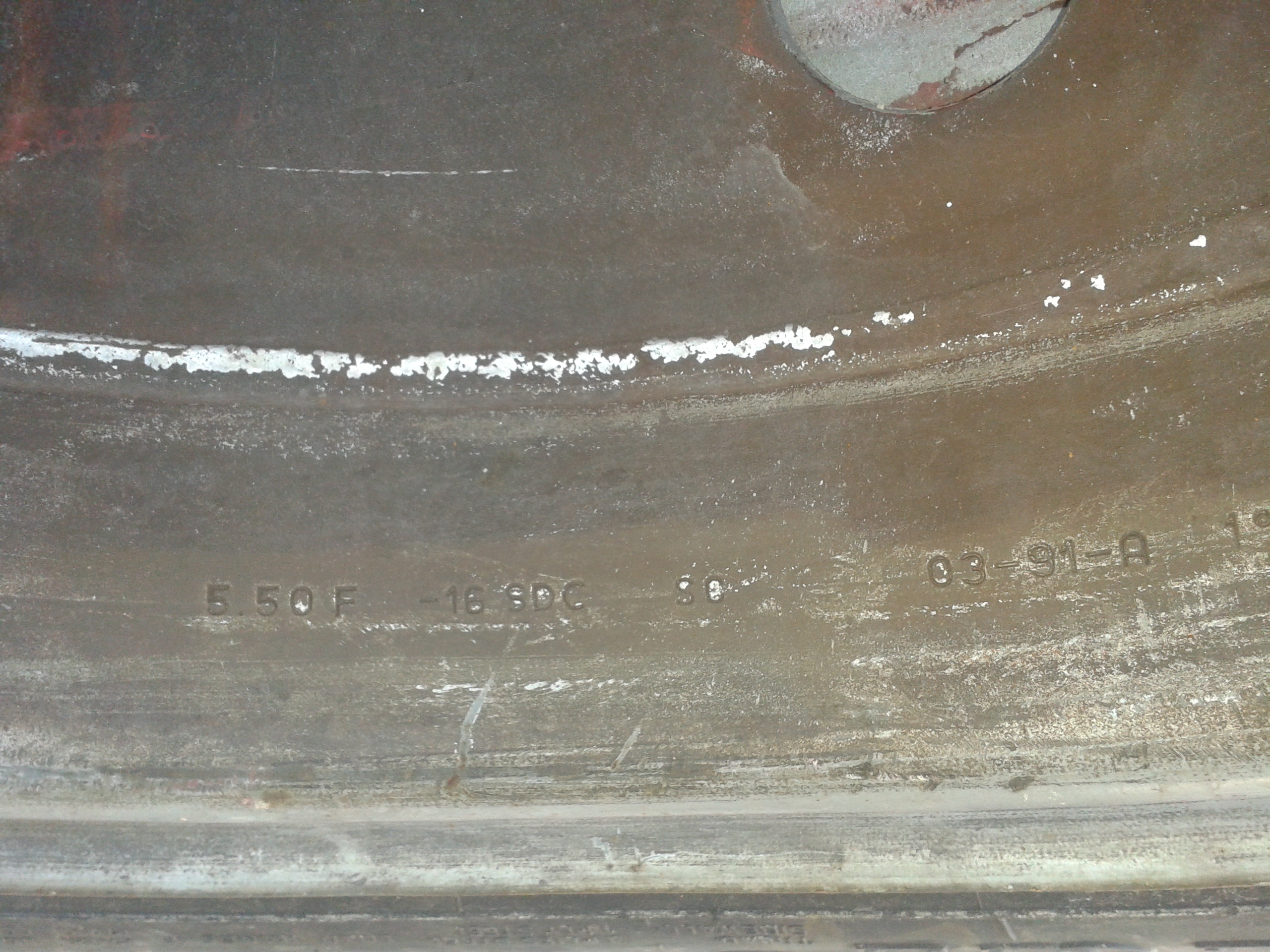

c'est du 5.5
Messages : 21396
Re: identification pont
en effet c'est du 5.5 ...mais il semblerait que les jantes de B aussi et ils sont en 900... d'autres ont monté du 900 sur de telles jantes. et perso ça me choque pas de monter des 255x85r16 la dessus... tu gagneras déjà un peu en circonférence par rapport au 750.
