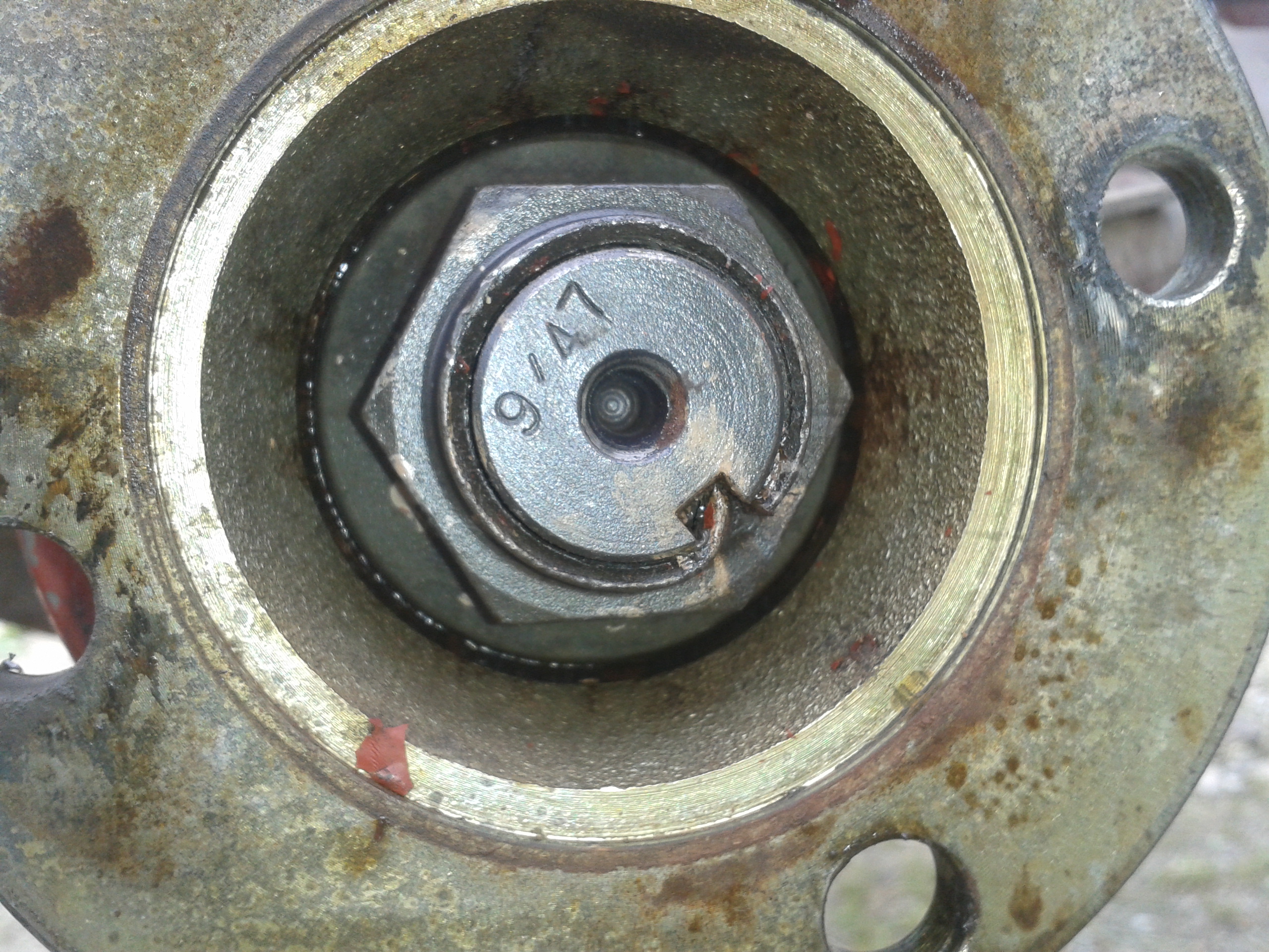

Est il possible d'identifier un pont et de connaitre le rapport par la plaque rivetée dessus sur celui que je vais acheter il y a marqué type: R0407C011 PART N°7176987 SERIAL N°XB0 800477.
Messages : 20238
Re: identification pont
le rapport est normalement frappé sur la queue du pignon d'attaque et donc visible au centre de l'écrou quand tu retires l'arbre de transmission arrière.

Arbre de transmission démonté aujourd'hui résultat: 9/47 frappé sur la queue du pignon d'attaque. Il semblerait que ce soit le pont le plus long monté sur les iveco 4X4. Cela correspondrait à un couple de 1/522 vitesse de pointe 123,4 km/h dites moi si je me trompe.Je dois changer les pneus il vaut peut être mieux rester en 750/16 ou puis je monter des 900/16? je ne risque pas de m’essouffler dans les cotes avec des 900?

Sur le mien avec un moteur booster, pneus en 315 75 16, ponts en 5,22, il etait rare que je mette la 4 sur des routes roulantes, il manquait encore une 6.
