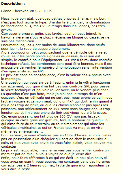

:lol: :lol: :lol: :lol:
Je sais pas ou la mettre, mais vraiment trop drôle
A lire sans modération :mrgreen:
http://www.leboncoin.fr/voitures/490445925.htm?ca=2_s
