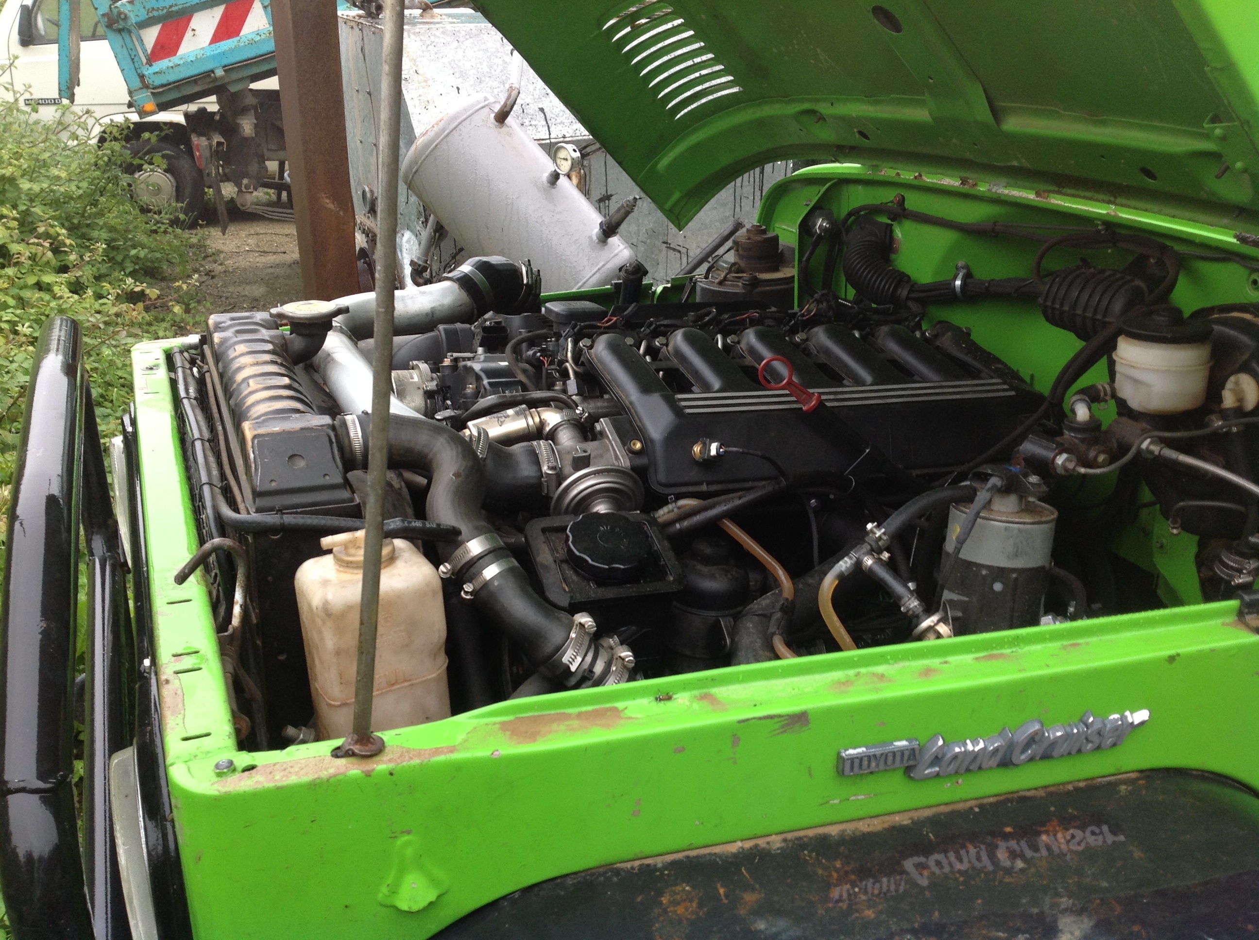

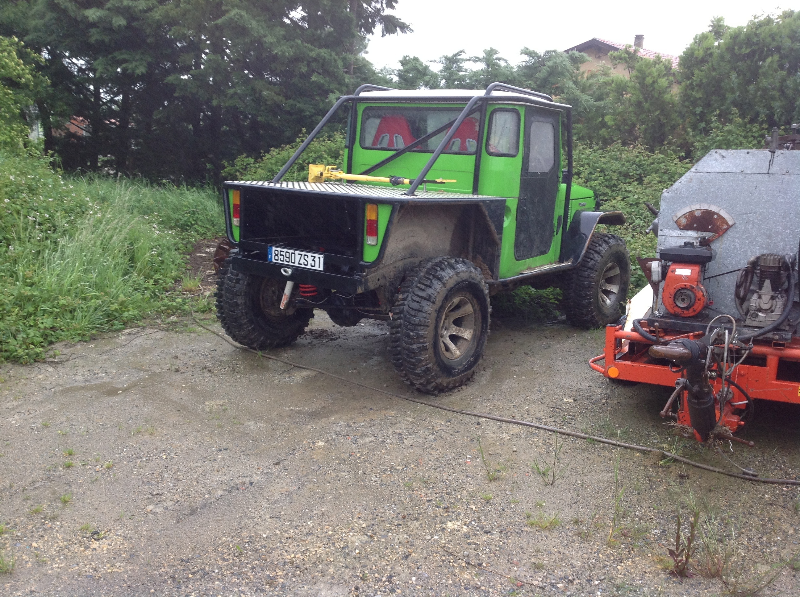

Je viens de finir un Toyota Bj avec un moteur de x5 une boîte de Toyota lj et un châssis de patrol avec ses ponts
J'ai rencontré beaucoup de problème avec le calculateur moteur,j'ai du virer le calculateur d'origine pour mètre une injection sibele et faire une nouvelle carto chez sport système ,j'ai du casser la tirelire ,mais le d4d est plus simple

Merci jean mi
Je ferai des photos demain de mon jouet
nico31
Pilote
Pilote
Messages : 140
Enregistré le : 14 juin 2010 20:48
Nom de Famille : Fauré
Prénom(s) : Nicolas
Type de vehicule : B110 4x4
Re: Création cellule b110
Message par nico31 »
Voici mon joujou
