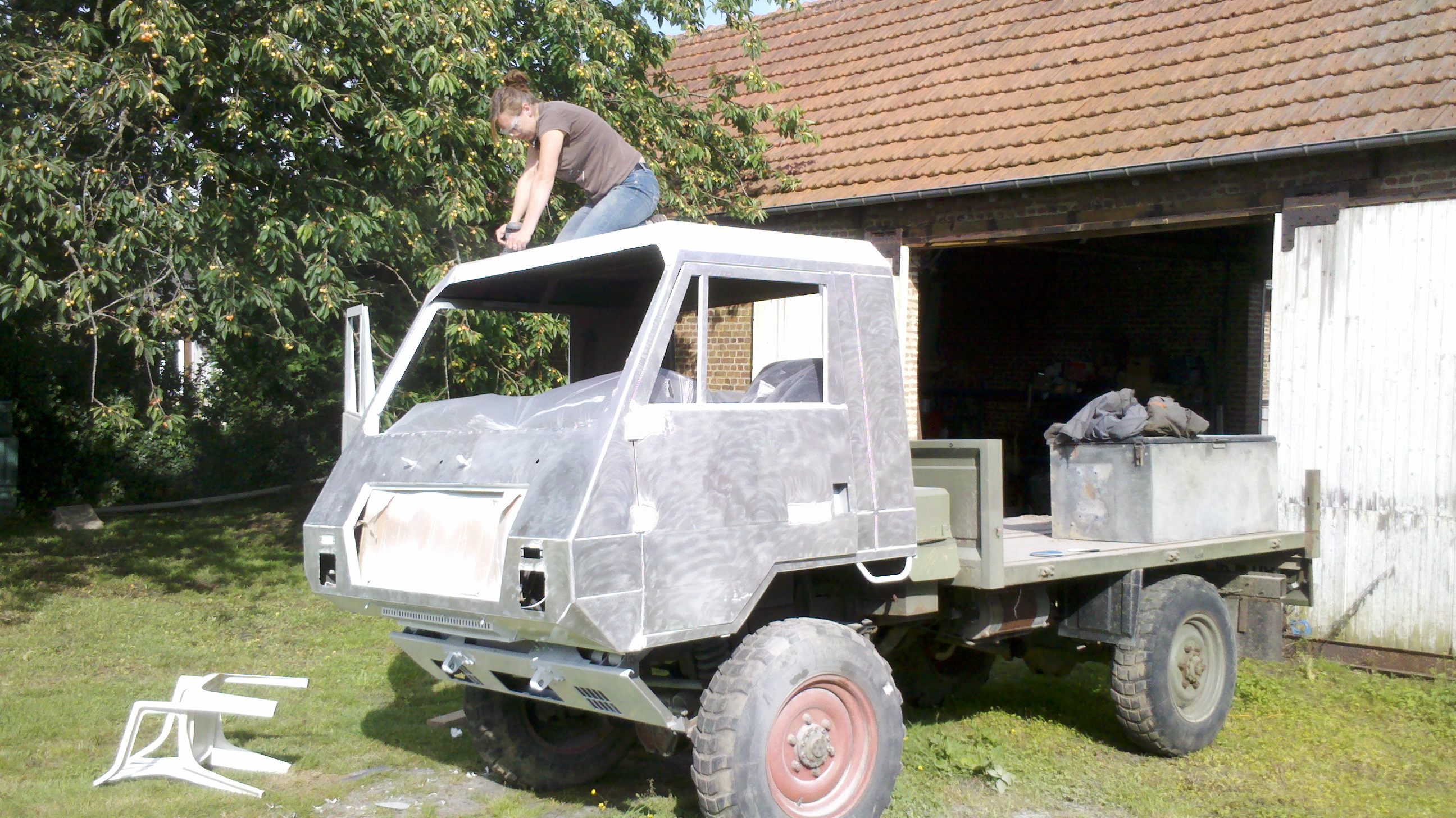

Epilogue d'une peinture de Brutt
Pas fan du kaki je decide de repeindre le cam. J'achète de la peinture auto en bombe ( tant pis pour les puristes ) et je me met à l'oeuvre. un petit coup de ponçeuse pour "casser" le vert pas beau, et en avant !
Bon une bouteille de Lactel renversée sur le camion aurait eu le même effet
Pô grave la peinture en bopmbe c'est de la dobe, je ramène les 6 cartouches au fournisseur et m'empresse de passer commande chez Bob store de quelques 4 litres de peinture ( + durcisseur + diluant adéquat )...
Je ponce le carnage prédédent, prépare le cocktail, deux/trois réglage de pétard et hop ça tartine!
rebelotte, appart qu'on est passé de Lactel à du lait discount avaec rupture de chaine du froid supérieur à 4 semaines
Bon le dosage 2/1/5-10%, bizarre dans le gobelet doseur c'est Hachement liquide.Je contacte Vincent ( le collègue de Bob ) " ouai c'est bizarre j'ai commandé du 4/1"
Ok " Kein problème " ( j'bosse beaucoup pour les allemands en ce moment ) vas pour du 4/1/2-5%...
Cool ça couvre bien nananère vas y que je te repeinds le cam en trois coup de pétard, bref je finis d'un côté, je jète un oeil sur le travail du début et là .... Tout coule !!!
Visiblement il y aurai du lithium de plombs dans cette P*%t@îN de peinture militaire...
aux grands maux les grands remèdes, au bord de la dépression j'ai confié ce boulot à élo, pendant ce temps là je remèdie au problème de traction de ma tondeuse entre temps une esquisse d'arceau AR, un bon début même une bonne moitié d'arceau extérieur cabine et une commande de cartouches d'amortos pour remplacer les pompes à vélo actuelles...

c'est une peinture cellulosique d'origine , attention pour repeindre pardessus grosse galère comme tu as pu te rendre compte

cellulosique, lithium de plombs, Guano,
j'en aurai CH#%@ et donc je retriendrai la leçon, le résultat en vaudra le coup
