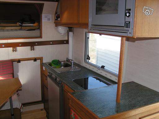

Camion de voyage, Camping car 4x4 base TRM 4000
Prix: 20 000 €
Ville : Saint-Symphorien
Code postal : 72240
Année-modèle : 1980
Kilométrage : 132 000 KM
Description :
Camion de voyage sur base TRM4000 4x4 (SM8 4X4 D110) :
de janvier 1980, 132000 km, moteur atmosphérique de 130 cv, 6 litres de cylindrée.
Carte grise 5 places, VASP / Caravane (permis B si antérieur à 1975, voir législation en vigueur)
PTC 11,2 tonnes
4x4 permanent, boite de transfert et blocage du différentiel AR, commandes électro-pneumatiques, ralentisseur sur échappement (neuf / facture).
Roues 12.0 R 20.
Tambours AR réalésés (1000km / facture ), freins AV révisés
Rotules amortisseurs AR et bagues des ressorts AV changés pour le contrôle technique du 01 Mars 2013 - vierge ) - facture.
Cellule Clémenson de 2004 :
aménagement intérieur bois plein, parfaitement réalisé et donc en excellent état.
3 lits à poste en bannettes superposées et un grand lit 2 places dans la capucine.
Equipements eau hors-gel, 300l propre 60l eaux grises.
Panneaux solaires 100w.
Gaz 2 feux et four à gaz.
Frigo tri-mix.
WC type SOG, douche spacieuse :-)
Chauffage sur réservoir de GO de 150 litres, air pulsé derrière 3 radiateurs à liquide calori-porteur.
Boiler gaz de 10 litres avec pompe et accumulateur pour l'eau chaude. 2 bouteilles de gaz de 13 kilos dans coffre exterieur.
Toutes les huisseries double vitrage sont étanches et en excellent état.
Nombreux rangements pour voyage au long cours d'une famille avec 3 enfants.
Equipement radio multi-CD.
Auvent.
Groupe-électrogène à poste dans coffre extérieur.
Porte-moto dans grand coffre externe homologué (certificat de carrossage accepté par Saviem/Renault).
Tous les documents, certificats et preuves d'entretien sont à jour et disponibles.
