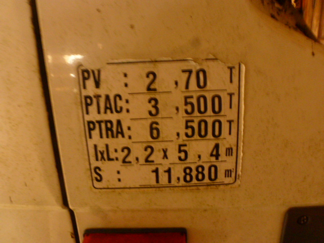

pour l'anecdote ... un des éléments qui peut paraitre anodin qui m'a fait craquer pour le vehicule malgré son état:
il a déjà été enregistré avec les dimensions hors tout qui allaient bien avec la caisse....même s'il risque d'être un poil plus long au final., mais surtout même largeur, mais je ne sais pas combien font les plateaux ou benne habituellement.
hippo a écrit : 09 déc. 2012 20:42 ...
les dimensions hors tout sans la capucine sont de 2m20 au plus large pour 4m10 de long je crois,

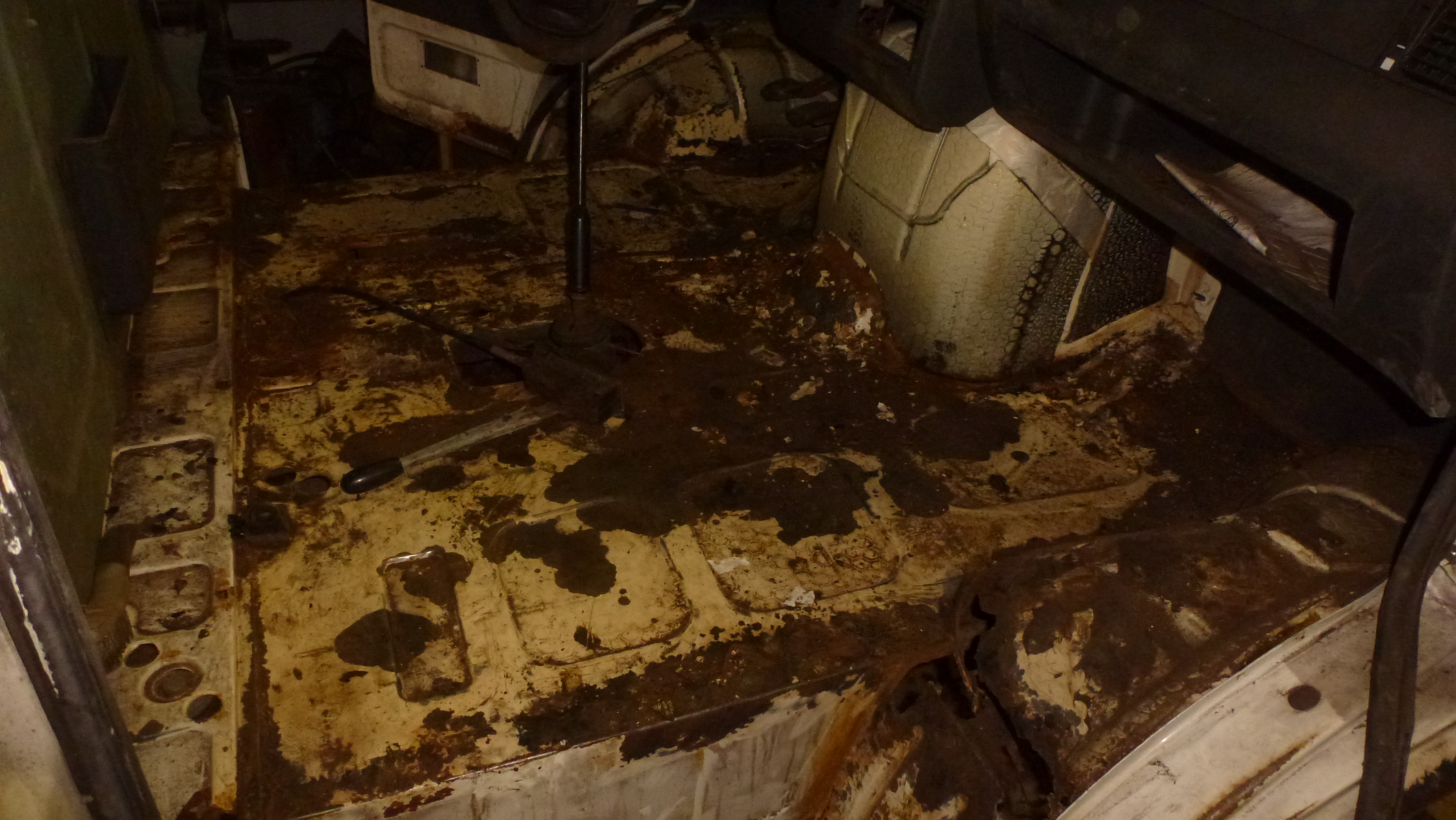

En effet,elle est bien rongée la caisse
mais avec une disqueuse ,un mig et beaucoup de patience tout est sauvable,je te deconseille d'essayer de mettre les morceaux que tu as en stock par dessus ,déjà ça sera très compliqué et en plus ça n'empechera pas ce qui est en dessous de continuer a pourrir
le mieux etant de decouper tous ce qui ne tiens plus et qui est rouillé et de refaire les même decoupes sur tes morceaux qui sont propres
ça demande pas mal d'ajustage mais c'est possible,eventuellement en reconstruire des morceaux avec de la tôle traitée
je ne vois pas trop d'ou tu parles pour la liaison entre ailes et plancher,a l'occasion fait une photo,je suis assez curieux dans ce genre de details
Recouvrir de resine idem,il faut eviter de mettre et remettre des couches sur de la tôle oxidée,ça finira toujour par ressortir
j'ai déjà vu voir apparaitre de la rouille sous un mastic au bout de quinze jours après avoir été refait,c'est pour ça qu'il vaut mieux tout retirer que de taconner,après c'est m'on avis et chacun fait comme il le pense,mais après avoir restaurer plusieurs vehicules anciens c'est ce que j'en ai retenu
La solution d'une autre cabine serai certainement plus simple,mais le souci c'est d'en trouver une saine et je me rends compte que ces vehicules sont vraiment vulnerable a la corrosion ....donc

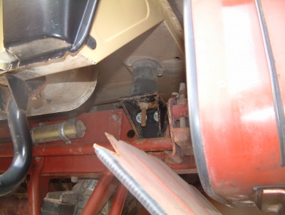

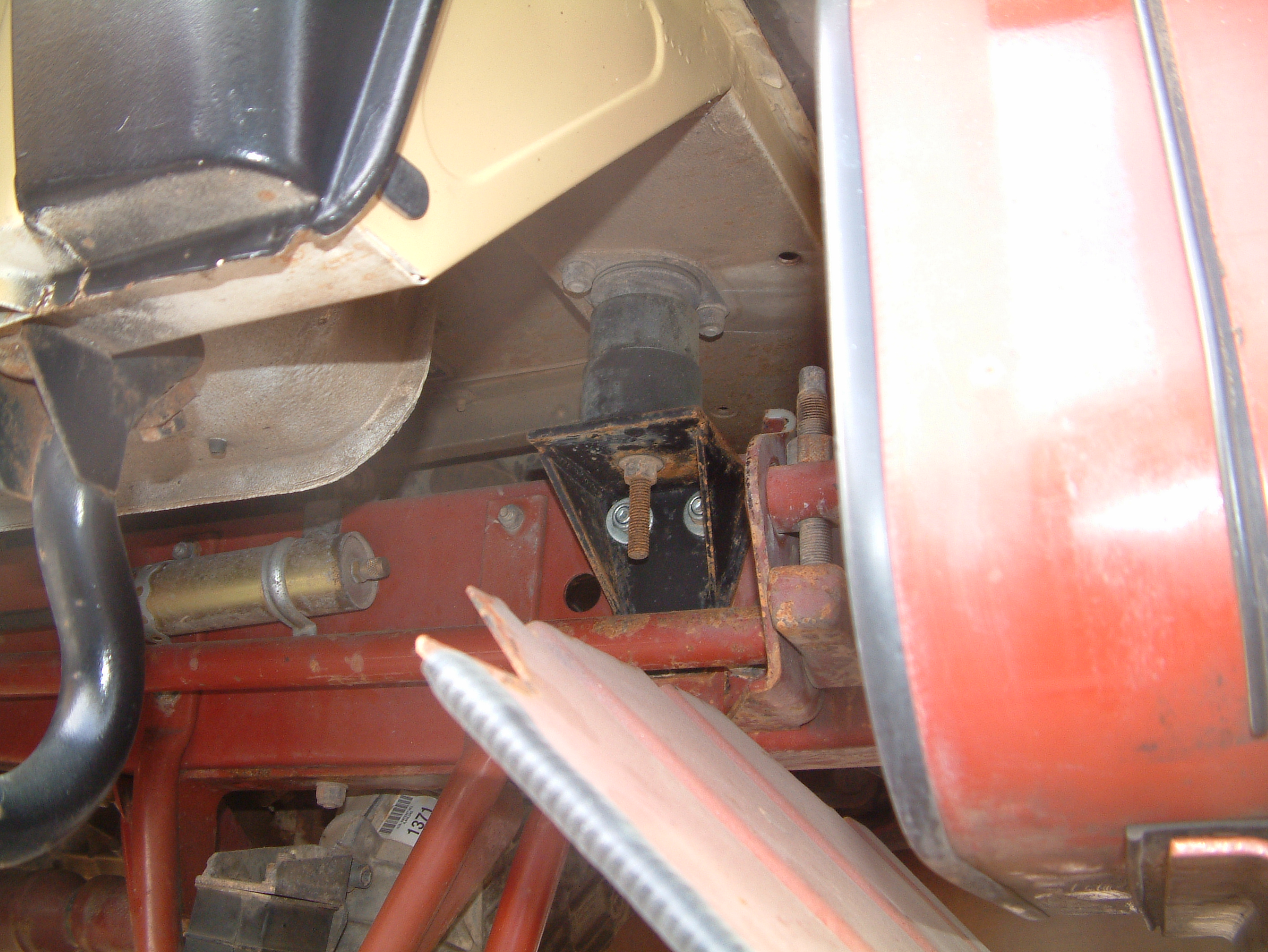

oui désolé de ne pas avoir fait de cliché spécifique de la zone.trollito25 a écrit :...
je ne vois pas trop d'ou tu parles pour la liaison entre ailes et plancher,a l'occasion fait une photo,je suis assez curieux dans ce genre de details![]()
en gros sur l'image qui suit, c'est la jonction entre l'arc de cercle a droite sur l'image, que fait le passage de roue bien blanc, avec le plancher.
et même chose coté opposé derrière le levier de vitesse, on aperçoit la zone de rouille...le long de cet arc de cercle, c'est la que les bactéries attaquent
sur cette photo de l'album de la rénovation de l'iveco de Raphael, c'est cette ligne de soudure que l'on voit de dessous la caisse, j'avais bien vu qu'elle était corrodée sous l'antigravillon mais en fait quand on retire celui ci la doublure du passage de roue: cette étroite bande de métal au dessus sur l'image qui fait la jonction avec le bord d'aile est complétement réduit en miettes...

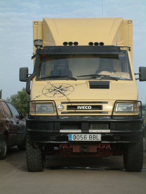

Puisqu'on te sent près à te laisser tenter...e: Jante pour scam iveco modifié.
par hippo le 11 Fév 2013 21:31
arf....arrete de me tenter comme ça
surtout maintenant que j'ai plus le problème de la porte lat sur mon nouveau projet

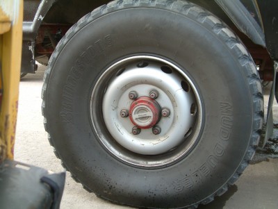

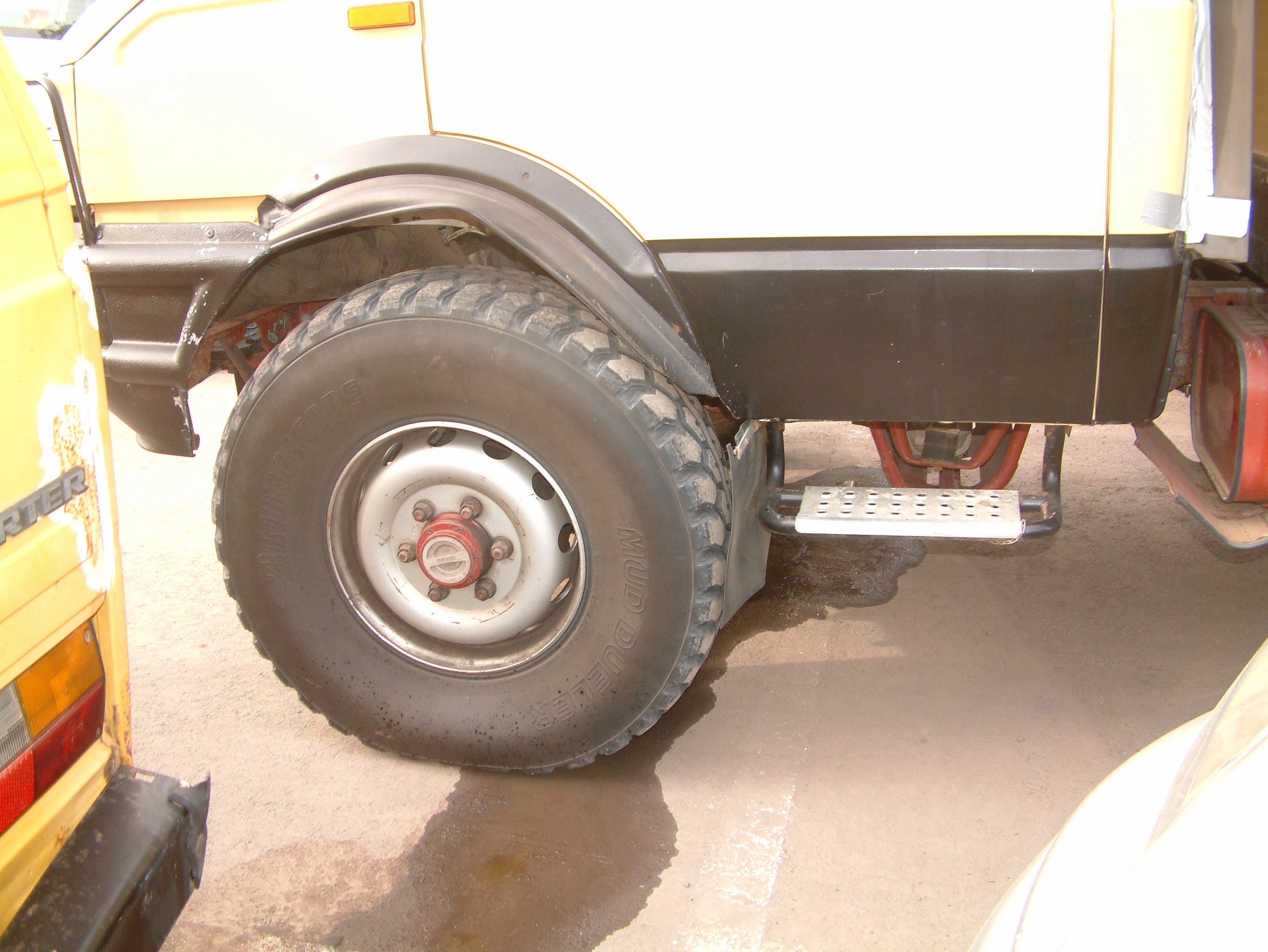

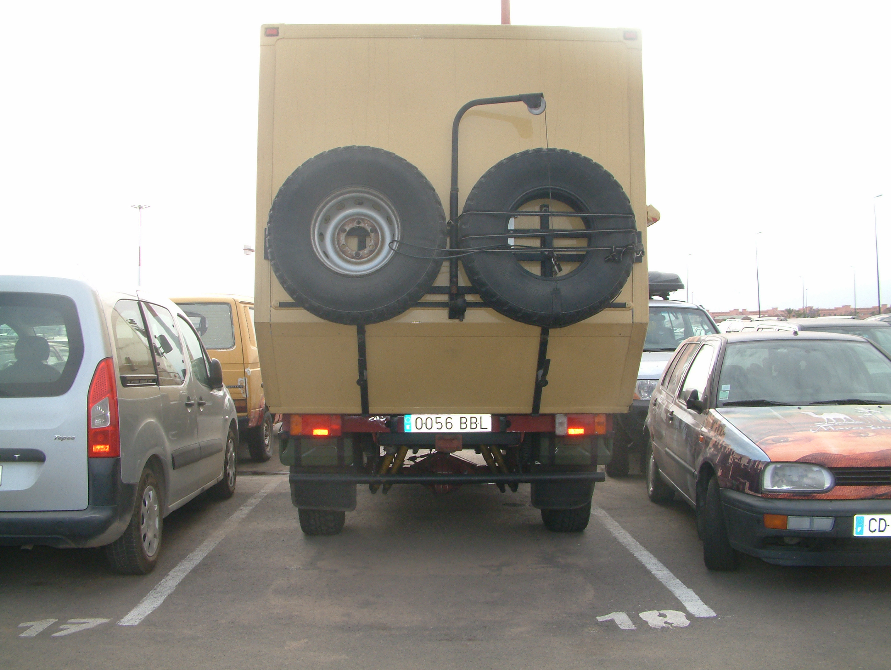

Je te mets quelques photos d'un Iveco châssis long avec les pneus qui vont bien
(croisé l'année dernière à l'aéroport de Marrakech)

j'envisage la même réhausse en fait, vu que j'ai déjà les cales d'un autre pour les doubler, il suffit de mettre des vis plus longues...et voir pour la rallonge de colonne de direction. a voir ensuite s'il vaut mieux descendre les fixations de durites de freins ou allonger ces dernières.
intéressant...on les trouve donc en 17.5 aussi...il faudrait voir la différence de prix avec les 17 pouces comme a Raphael.Des bons gros 37 12.5 R 17.5 sur des jantes 8 pouces sans trop de déport

Je suis pas sur que les jantes fassent 8p de large, ce sont celles des scam-iveco et je ne vois pas de modif.
Et c'est très intéressant de voir des pneus en 17,5.

En zoomant à mort sur la photo de la roue, j'avais cru lire 17.5x8.00 mais c'est peut être 17.5x6.00...?

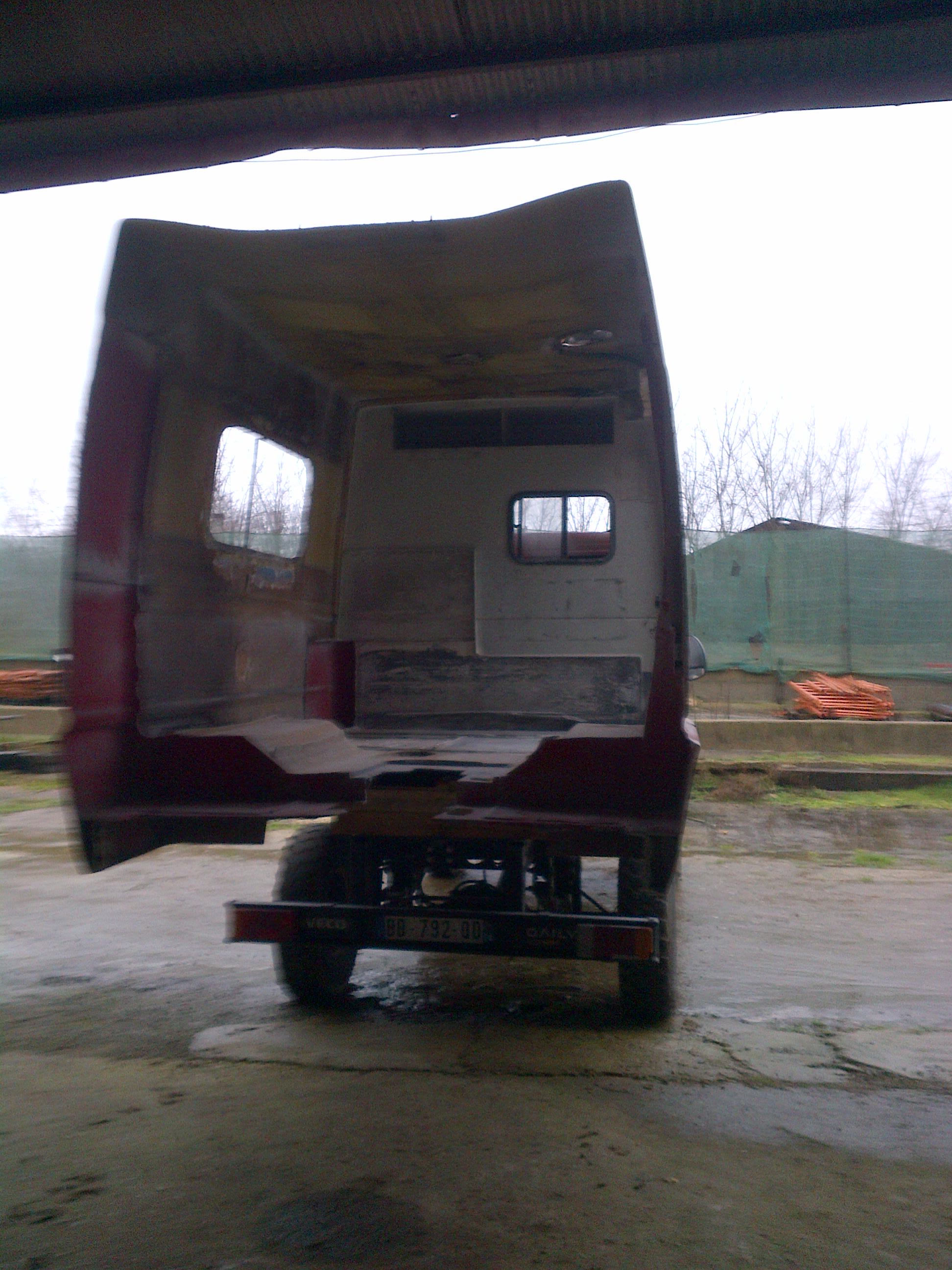

Emmanuel une nouvelle fois est plus avancé que moi
mais il a plus de travail a faire sur la cellule aussi...et moi plus sur le porteur
http://forum.debucquoi.com/down ... &mode=view

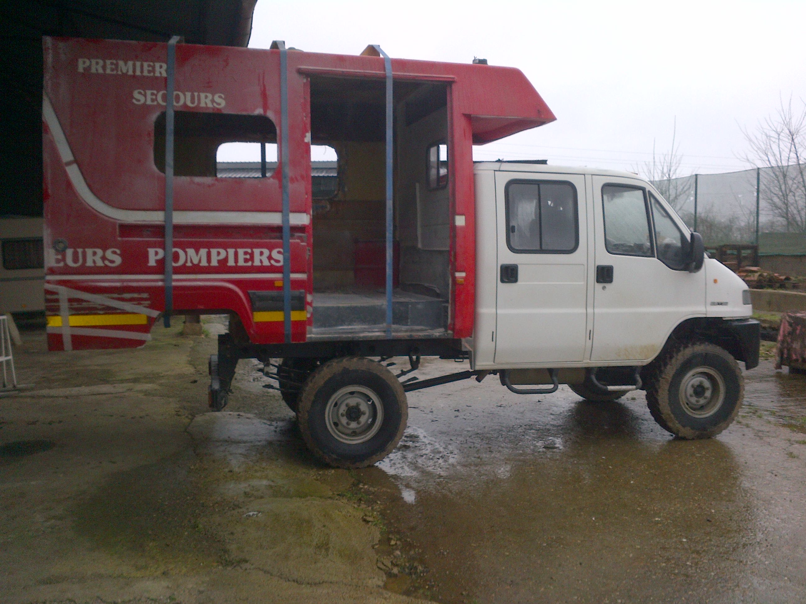

Je ne sais pas concernant le prix de cette cellule... je sais juste que, comme beaucoup, je n'ai pas 20.000e à consacrer à une cellule... même si, beaucoup aussi, petit à petit et tout mis bout à bout, n'auraient pas signé au bas le la page de la liste de ce que ça leur coutera finalement
Pour l'instant j'en ai eu pour plus cher de gasoil pour faire les aller retour et de disques à tronçonner... que dans le prix d'achat de la cellule
Toujours pas de photos mais j'en suis à peu près au même point qu'Emmanuel: je vire aussi le doublage intérieur finalement...gain de poids oblige... c'est une cellule dans la cellule et sans isolation entre les deux.
par contre, la où on arrivait à bouger la caisse à 4 d'un coté puis de l'autre, quand on éssaie de nouveau à 2 elle ne bouge absolument pas...
donc soit on a perdu les 2 plus costaud de l'équipe, soit on est encore loin d'avoir divisé le poids par 2

notre ami Emmanuel qui a acheté et vidé la même estime qu'elle fait maintenant vide 700kg et qu'il y en avait autant d'enlevé...
personnellement je n'ai pas l'impression d'en avoir enlevé autant...mais sans doutes comptait'il avec la porte latérale, les baies vitrées et le bout recoupé a l’arrière.
l’arrière est plus épais, une fois vidé et doublage supprimé la lumiere passe au travers, et sans doutes est ce le faux châssis qui pèse le plus maintenant... ce qui est sur c'est qu'a deux on ne soulève pas un bout, alors qu'a 4 ça bougeait...
il parait difficile d'imaginer qu'on arrivait à bouger la moitié de 1400kg a 4 ... même si elle devait pas être sur du plat super stable.
