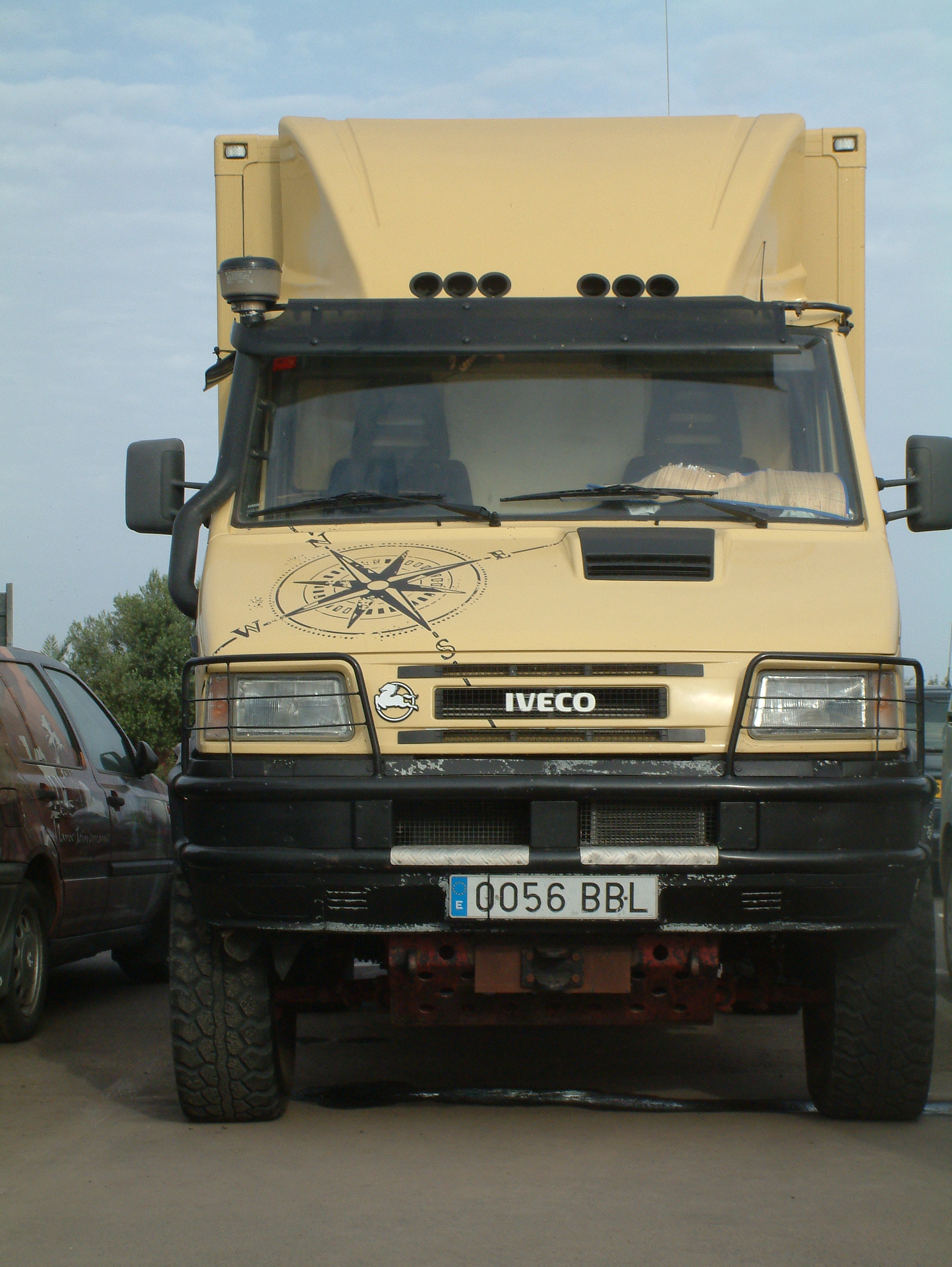

Puisqu'on te sent près à te laisser tenter...
Je te mets quelques photos d'un Iveco châssis long avec les pneus qui vont bien :twisted:
(croisé l'année dernière à l'aéroport de Marrakech)
Et puis quitte à être dans la carrosserie...
Voilà qui a de la gueule!

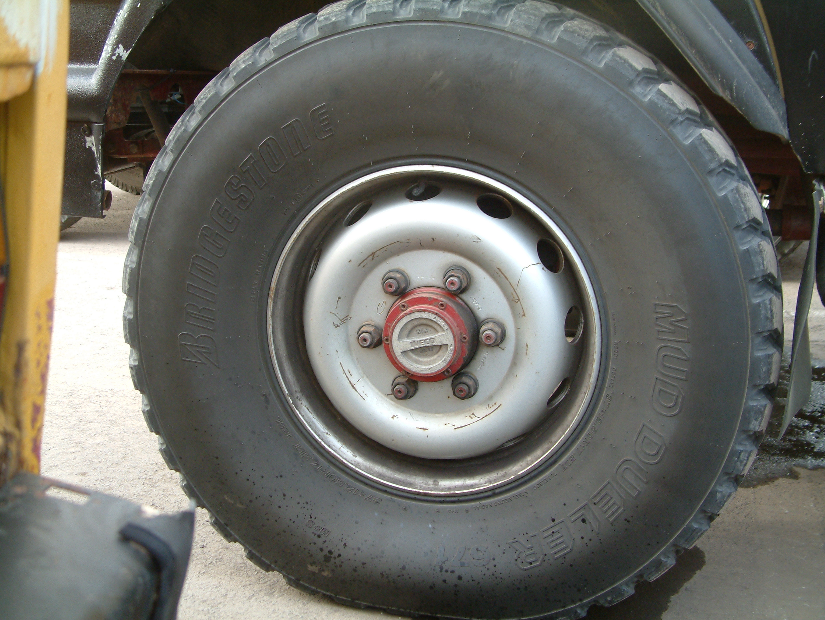

Des bons gros 37 12.5 R 17.5 sur des jantes 8 pouces sans trop de déport
avec une petite réhausse de la cabine il me semble
Une petite découpe aussi
Plein de reservoir encastrés dans la châssis pour le centre de gravité
Et vue de derrière!
Et vue de derrière!

merci Cyril :D
j'envisage la même réhausse en fait, vu que j'ai déjà les cales d'un autre pour les doubler, il suffit de mettre des vis plus longues...et voir pour la rallonge de colonne de direction. a voir ensuite s'il vaut mieux descendre les fixations de durites de freins ou allonger ces dernières.
intéressant...on les trouve donc en 17.5 aussi...il faudrait voir la différence de prix avec les 17 pouces comme a Raphael.

Je suis pas sur que les jantes fassent 8p de large, ce sont celles des scam-iveco et je ne vois pas de modif.
Et c'est très intéressant de voir des pneus en 17,5.

En zoomant à mort sur la photo de la roue, j'avais cru lire 17.5x8.00 mais c'est peut être 17.5x6.00...?
