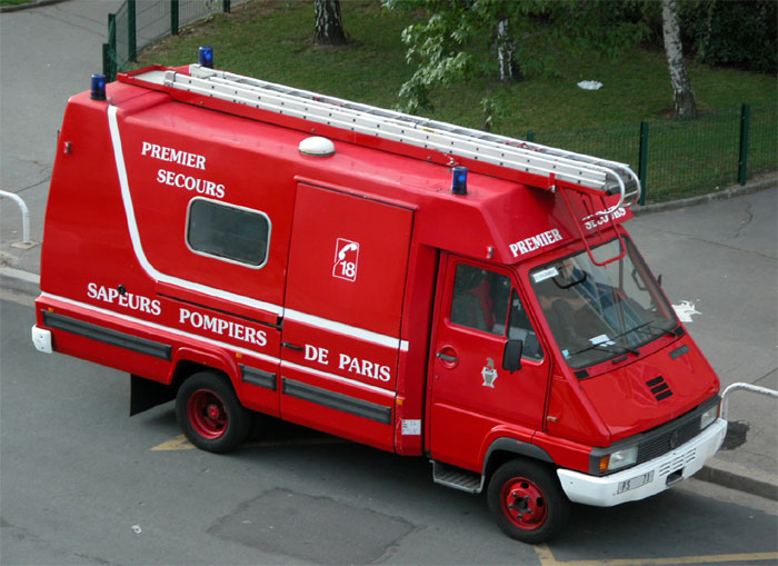

ci ça peut vous aider a visualiser;..
je pense que la construction est comparable a celle de ce B
la largeur doit être identique, avec en plus la forme qui part en biseau de la cabine, la capucine qui la recouvre, et bien 1m de plus qui mériteraient donc d'être tronqués en biseau. ça doit pouvoir faire quelque chose d'harmonieux même si imposant.
la caisse a le mérite d'être profilée avec le galbe d'origine du camion et redescent sur les cotés contrairement a celle sur ce véhicule qui donne un aspect plus haut perché.
reste le problème du poids... je me demande dans quelle mesure il ne serait pas intéressant de remplacer de grands panneaux latéraux par des plaques de sandwich alu qui pesent rien. bien-sûr c'est dommage de tailler dans le tout fait et on peut alors se poser la question de l'intéret de ne pas partir directement de 0 pour plus leger.
mais pour certains il est plus facile de partir d'une base pour visualiser l'objectif.
de toutes façons même si ça n'était que pour en utiliser le faux châssis ce serait toujours ça de fait :mrgreen:
ah si j'avais un B...... :wink:

Ce Premier Secours Evacuation (PSE) carrossé par Camiva a été réalisé sur un châssis de Renault Messenger de 110ch. Ce PSE de 2ème génération a été affectée au centre de secours de Bitche à Paris en 1989. Sa carrosserie est réalisée en résine polyester armée en fibre de verre, elle se compose d'une cellule sanitaire et incendie.<br /><br />La cellule sanitaire comprend un brancard, un sac prompt secours, un matelas coquille, des lots de soins, un aspirateur de mucosité et une bouteille d'oxygène. La cellule incendie comprend une citerne de 600L, une pompe d'un débit de 1000L/min, un dévidoir tournant de 80m de tuyaux de 22mm semi rigide, deux dévidoirs mobiles de 80m de tuyaux de 70mm, un tableau de commande hydraulique, un coffre permettant de loger des outils, des tuyaux roulés et des agrès hydraulique. Le PSE est équipé en toiture d'échelle dont une à crochet pour franchir des balcons

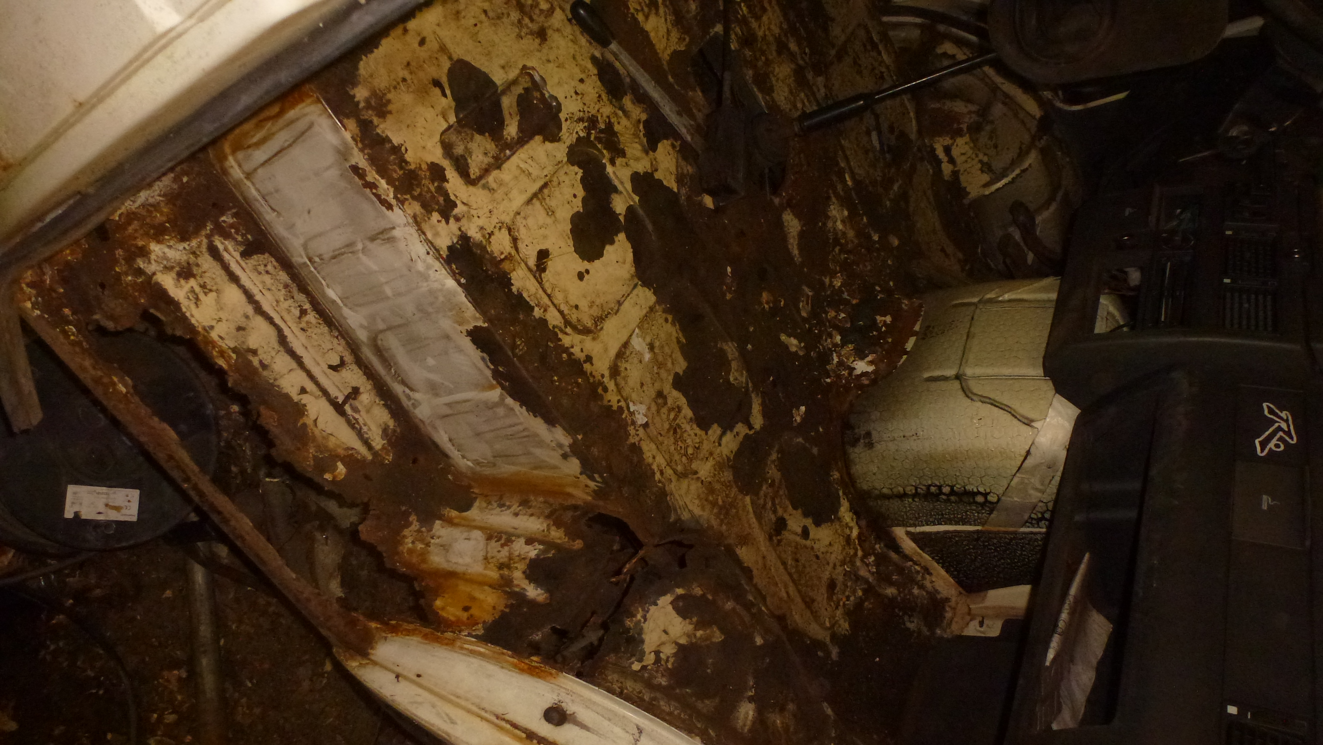

pour le moment c'est la cabine qui m’inquiète , elle est beaucoup plus attaquée qu'il n'y paraissait au premier abord.
elle est encore sauvable mais je ne sais pas trop comment refaire la liaison entre les ailes et le plancher au niveau des passages de roue.
encore une fois c'est bien dommage car j'ai découpé un fourgon entier en bon état il y a peu...
j'ai gardé les marches pieds qui vont m'être utiles, mais comme c'était trop gros a stocker, je les avait séparé des ailes a l'endroit ou ils sont soudés... ça me semblait logique de procéder ansi mais c'était sans compter sur le fait que les fins de pièces et de surcroit soudés sont les plus vulnérables, et que c'est donc exactement cette liaison qui est pourrie sur cet iveco, sous l'antigravillon on ne perçoit pas forcément que la rouille a ruiné le metal et qu'il ne tient plus que par cet enduit :twisted:
du coup j'ai bien des passages d'aile et des passages de roue, mais pas forcément le savoir faire pour lier les deux sérieusement... surtout quand il y a un peu d'espace entre les deux.
pourtant l'idée de doubler en épaisseur les passages de roue n'était pas pour me déplaire , sur le principe... et l'idée de profiter de l'état des marches pieds pour les agrandir non plus... mais c'est une chose sur le papier, c'en est une autre avec les bouts de tôle disjoints sur les bras :lol:
sinon l'option de tout recouvrir le plancher de fibre de verre après traitement antirouille, et s'assurer que celui ci soit étanche avec évacuation de l'eau vers l'extérieur me parait sympa aussi... pour combien de temps? une cabine a 3 ou 400 euros en bon état ça se trouve aussi ... pour sans doute une meilleur pérennité .
une photo qui fait peur a voir mais ou on ne voit pas le gros de mon problème qui est la liaison entre les passages de roue exterieur et du plancher intérieur... les gros trous du marche pied ne sont qu'une formalité a coté.
