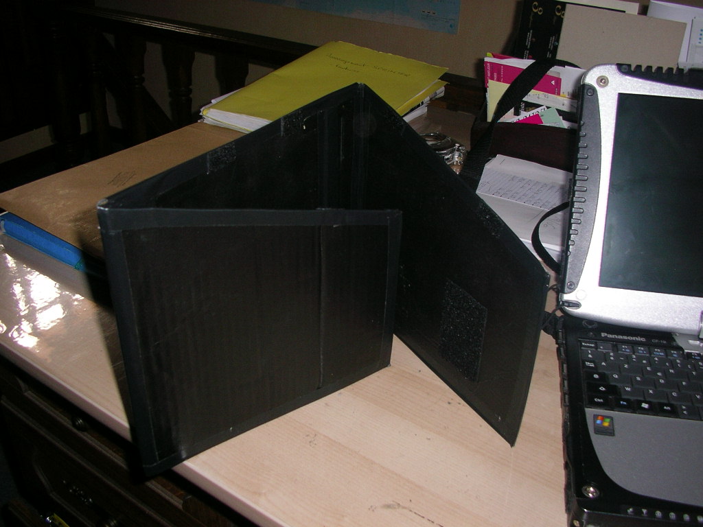

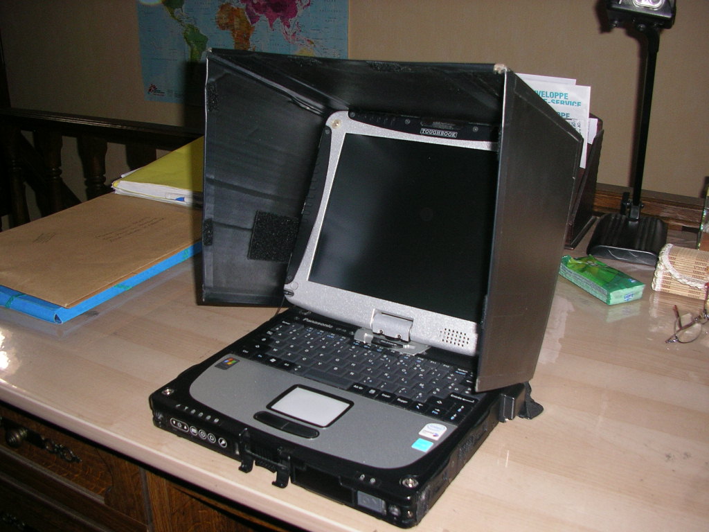

Il y a egalement sur le CF 19 une position de "luminosité forcée ...."mais en plein soleil il n'y a pas de miracle .
J'ai confectionné ( en carton que j'ai peint en noir ) un pare lumiere que je replie sur lui même lorsque je ne l'utilise pas (voir photo) et que je fixe facilement avec du scrath.....

ça c'est un beau bricolage... bien pensé!
j’opterais plus pour un par soleil en feuille de plastic rigide/souple pour les voyages au long court mais le système est ingénieux et simple. :wink:
