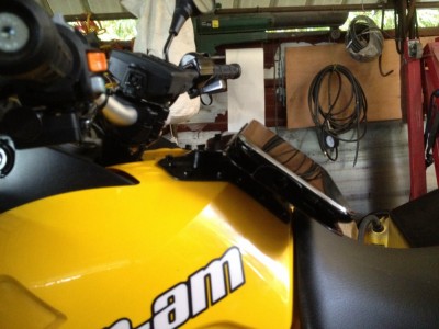

Sur panne de mon CF18 , j'ai investi 200€ dans ce que je croyais être du provisoire
- une Tablette tactile (style ipad) qui fonctionne sous Windows 7 et qui donc pouvait avaler ma version d'Ozi et Navigator
Une carte Sd de 16Go pour y stocker les cartes sat
Comment je sais que c'est solide ces engins???
Voilà pourquoi!
elle a parcouru +/- 5000km en quad et elle a encaissé
Vibrations
Soleil
Chaleur +++ (impossible d'y tenir le main dessus dans la journée)
Tout ce qu'elle aime :lol:
Elle était fixée par l’intermédiaire de petits silen-blocs pour les vibrations (photo ci dessous), eh oui, un quad ça vibre!
Pour me prouver qu'elle aimait bien les voyages , elle m'a accompagné 2 autres fois en Mauritanie
Bilan , jamais un bug en navigation, ni en connexion internet
Dans le pinz elle est en lieu et place du rétroviseur intérieur , a l'ombre.
Voilà de quoi alimenter le débat
Ah oui, sa marque iiView
