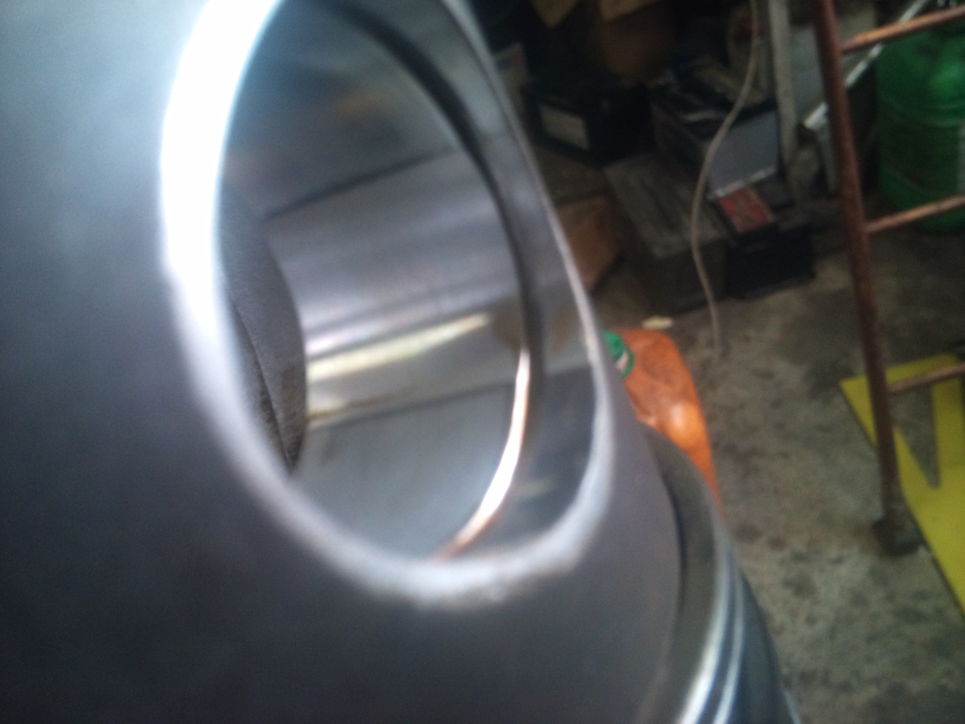

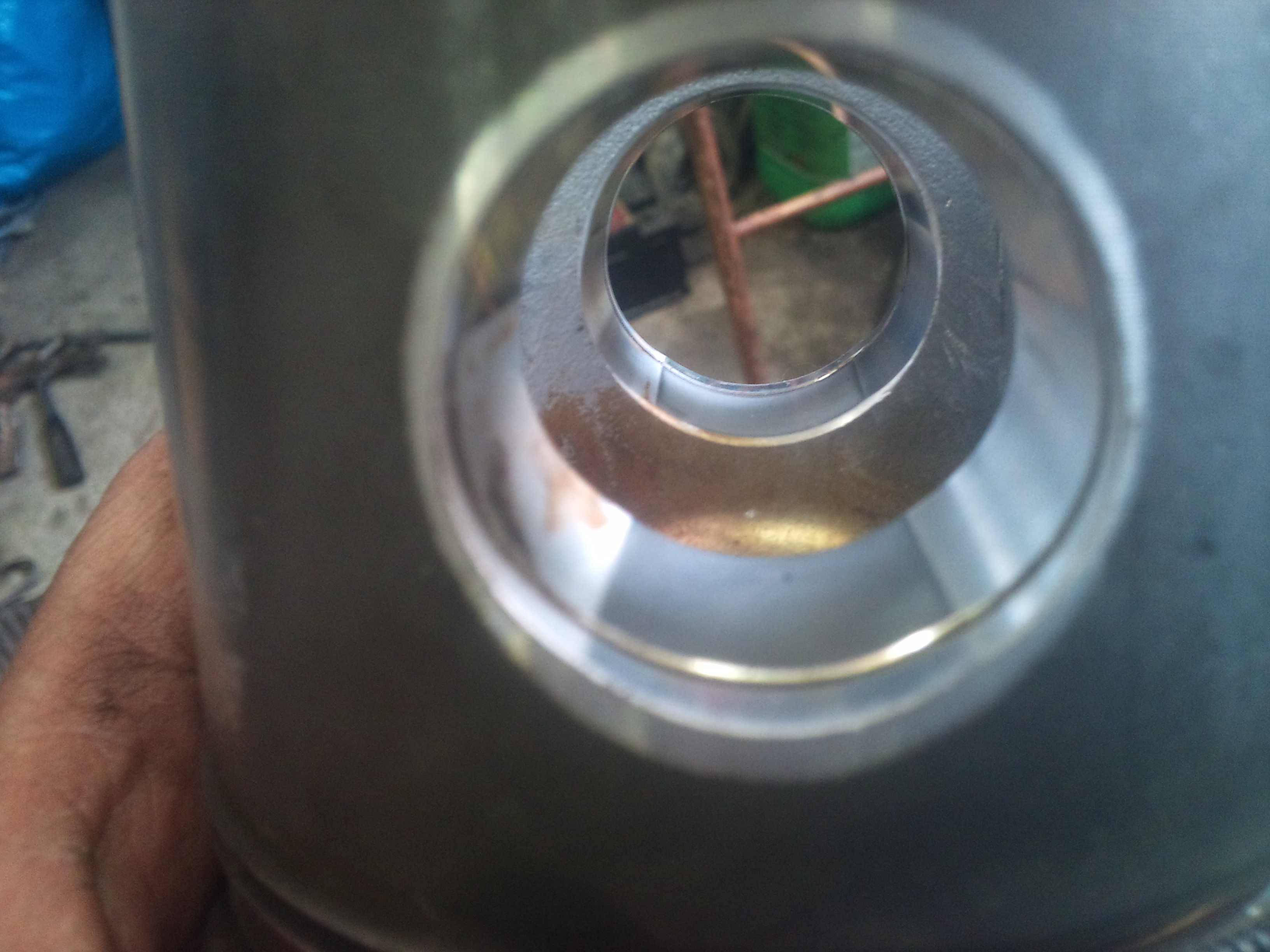

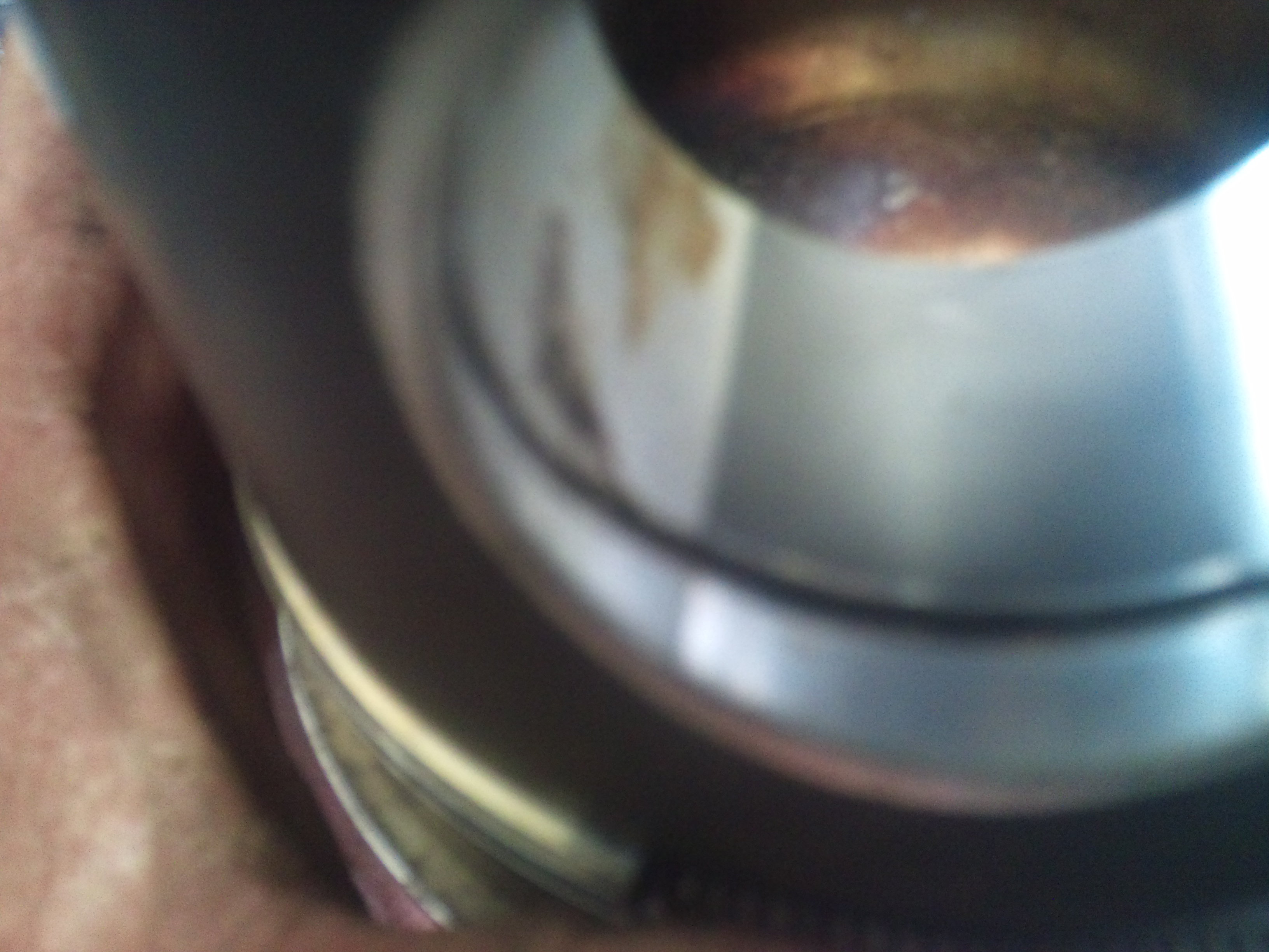

voici les photo de ton ex piston
pour moi se que tu as pris pour une usure , c est un usinage , peut être pour le graissage
a plus sylvain

Messages : 5052
Re: Comment booster un TRM 2000??
ouai jo sa passerai un mids mais je pense que 140ch sa fasse un peut trop...140 ch dans mon 2000 qui fait a peine 4t tout plein fait,il faudrait en permanence doser l’accélérateur....se serait un peut brutal.....(??)
sinon ouai olivier je pense que mon 2000 consomme plus que le s130 (9.5t) que j'utilise pour le taf : le 2000 est plus léger et il bouffe 20l et avec le s130 'suis sur que je passe pas les 16/17l....(bon j'ai les 14.5r20 tu me dira sa doit lui tirer sur la gueule :roll: )
et je pense pas que changer les piston,bielles etc soit faisable,j'ai demander pour des piston de 720 cote origine et le mec m'a donné des prix d'une boite qui fabrique piston,soupapes etc mais la marque m'etait inconnu....on etait bien loin de mahle,wiseco etc etc donc bof.......je prefererai mettre un autre moulin de chez rvi: y a toute une chier de choix,a des prix très raisonnable..... :D
tu crois sylvain?? non je pense que les trous d'axe on morfler ils prenais trop de pression sur la gueule,sa les a bouffé.....normalement les trous d'axes sont parfaitement rond.....sinon la surface d'appui de l'axe sur le piston est vraiment faible.....je de l'axe dans le piston être d’à peut pres 0.010 mm

salut come
regarde bien les photo , on vois bien la partie usinée qui se retrouve devant l usinage du circlips
j ai regarder avec un palper et j ai pas noté d ovalisation, par de griffure , et pas de trace de martelement

mouai bizarre....mais ce symptôme est signaler comme "grippage de l’alésage d'axe" dans la brochure "détérioration pièce moteur" de chez mahle....
page 35....http://epaper.mahle.com/onlineCatalogue ... le|utmccn=(organic
