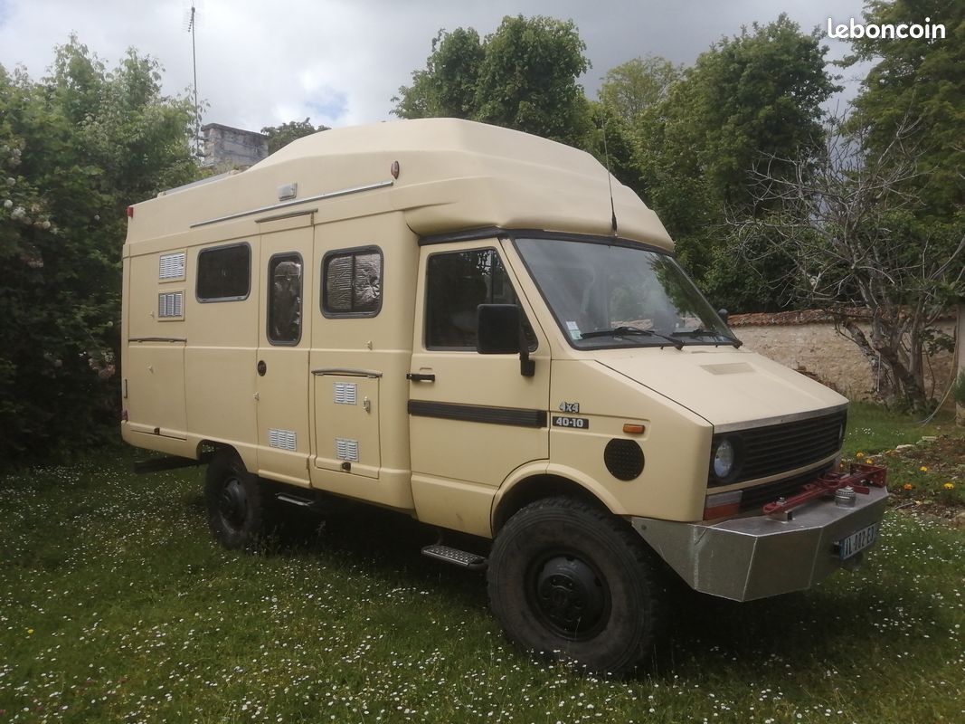

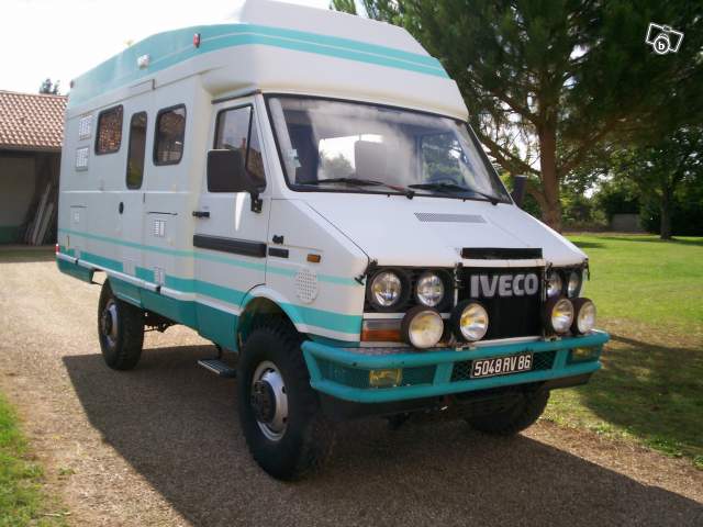

sauf que ça n'expliquerait pas comment ils obtiennent la mention vasp autocaravanne et collection sur la carte grise.
c'est aussi pour ça que j'exclu de mes investigations tout ce qui "ressemble " a un camping car tant qu'on a pas le vasp autocaravane et collection,
ceux qui disent qu'on peut prétendre a l'un ou a l'autre sur leurs annonces ne font que des suppositions.
edit 208072023 : et parfois savent très bien que l'obtention des 2 n'est pas possible peut être mais surfent sur le doute pour donner plus d'arguments de vente fin d'edit
seuls sont intéressant a décortiquer ceux qui ont obtenu les 2 selons moi .
ou même un changement de plateau a fourgon puis collection ...
on sait tous que "collection" verrouille toute modification postérieure légale , donc les apparences on s'en fout c'est l'affaire des controleurs technique ou de la marée chaussée de voir qui ne l'a pas respecté en faisant des modifs en douce après ça. mais ça ne leur permet normalement pas d'obtenir un vasp ou même passage de pl a vl ... c'est figé la dreal veut pas les voir.
quand on a les 2: autocaravane et collection sur le même véhicule ça signifie donc forcément que l'autocaravane a été obtenu avant collection,
le débat est donc sur: pourquoi certains n'ont pas eu a attendre 30 ans après leur passage en vasp pour passer ensuite collection, et/ou : est il même possible de l'obtenir 30 ans après la modif ?
comment la ffve peut dater la transformation ? pourquoi même accepterait'elle un classement collection s'il y a eu transfo physique...
les cas que nous croisons étaient'ils tous vasp autocaravane lors de leur 1ere mise en circulation (manifestement non il y a des cas qui ne l'étaient pas comme le bibliobus par exemple ... pour autant la ffve avait'elle moyen de le savoir ? le savait'elle ? ce n'est effectivement pas par ce que le gars l'explique maintenant dans son annonce qu'il est allé le leur dire a l'époque.
et d'ailleurs si je copie l'annonce pour la postérité il est fait mention de vasp pas forcément autocaravane pour celui ci:
donc c'est sans doutes un mauvais exemple car en bibiobus il était déjà un vasp (mais pas autocaravane) l'est il maintenant ? pas sur.
et dans tous les cas s'il ne l'est pas il ne le sera plus jamais. (prudence donc pour ceux qui achetent un truc comme ça pensant le conduire avec leur permis d'avant 75) beaucoup de personnes partent du principe que vasp est forcément autocaravane donc ne précisent pas ou jouent sur la confusion on le sait.

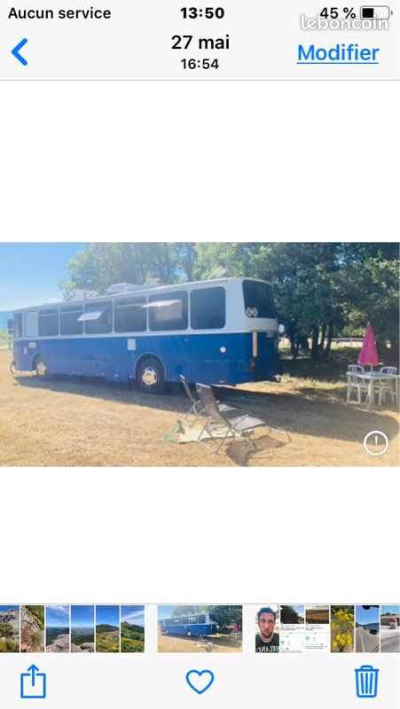

"A vendre cause santé bibliobus Renault Saviem transformé en très beau camping car très confortable pour un couple, carte grise VASP COLLECTION (plus de contrôle technique) avec moteur Renault Diesel 6 cylindres 150 CV. 8 T. longueur 7,90 avec batteries de service lithium 2 X 24V. 200 A . 780W. de panneaux solaire et convertisseur 24V 230 V 3000 W.
Frigos 230V A +++ petit congélateur dans la soute.
Chauffage et eau chaude Truma Diesel
2 Clims Dometic en toiture
Eau claire 200. L eau usées 200.L eau noire 70.L
WC de bateau avec broyeur douche de 80 x 80
Lit sur sommier lattes de 160 X 200
TV connecté et antenne automatique.
Volet roulant électrique pare brise.
Suspension a air a l'arrière.
je préfere celui de l'iveco que je connais et dont je sais que lui est vasp autocaravane et que leurs proprios n'avaient pas le permis poids lourd mais ont profité de leur permis d'avant 75 pour le faire pour éviter d'être constament en surcharge ... puis collection après ça .

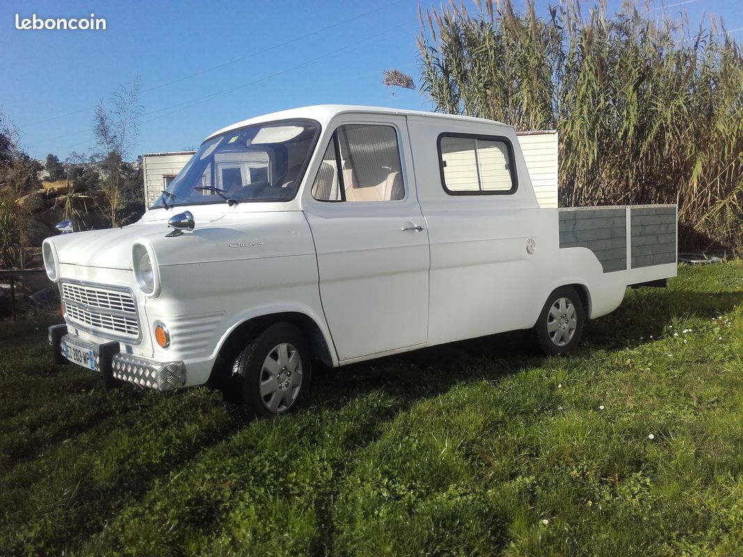

le cas du transit rentre peut être plus dans ce que tu décris Yves puisqu'il revendique bien être vasp autocaravane et collection sur carte grise.
avec une cellule en fibre de verre de 70kg ...
je doute qu'elle date de 73
par contre là effectivement ce peut être un bidouillage qui a été fait après avoir obtenu les 2 mentions sur carte grise comme tu le laisses supposer .
voir même, seulement sur photo la ffve n'avait pas d'élément pour contester quelque chose.
et puis si l'aspect reste identique, les matériaux employés ils s'en foutent aussi.
(si j'étais acheteur je vérifierais quand même que la longueur du véhicule correspond ... on peut en douter)
FORD TRANSIT année 1973 90000 KMS
CARTE GRISE MENTIONS : COLLECTION VASP CARAVANE (CAMPING CAR) 6 PLACES 9CV
contrôle TECHNIQUE VIERGE OK JUSQU'A JUIN 2023 RECONDUCTIBLE POUR 5 ANNEES
(SERA FAIT PAR MES SOINS LORS DE LA VENTE)
ALLUMAGE ELECTRONIQUE ESSENCE ET ETHANOL MOTEUR V4 1500 CM3 ENTIEREMENT RESTAURE A NEUF :
CARBURATEUR, DISTRIBUTION, DEMAREUR, ALTERNATEUR, POMPE A ESSENCE, FREINS, EMBRAYAGE,BATTERIE,
AMORTISSEURS, PNEUS,... FACTURES A L'APPUI ( PLUS DE 2500 € CHEZ MOTO MOBIL)
CABINE AVANT FERMEE 6 PLACES ASSISES (2 FAUTEUILS AVANT CUIR MOTOR HOME PIVOTANTS, 2 BANQUETTES ARRIERE 2X2 PLACES LONGITUDINALES TRANSFORMABLES EN DINETTE ET COUCHAGE 130 X 185)
PLATEAU ARRIERE ( LARGEUR 185 X 200 DE LONGUEUR) AVEC RIDELLES ET ATTELAGE
CELLULE EN FIBRE DE VERRE, ULTRA LEGERE 70 KGS (PANNEAUX SANDWICH ) AMOVIBLE AVEC TOIT A EXTENTION RELEVABLE ET PAROIS PAPILLON RIGIDES (PASSE SOUS TOUTES LES BARRIERES PARKING)
NUE A EQUIPER CAMPING CAR SELON VOS BESOINS (DINETTE 4 PLACES COUCHAGE 3/4 PLACES,
HAUTEUR DU VEHICULE AVEC TOIT REFERME : 190
LARGEUR 190
LONGUEUR 5 M
A VENDRE 9900 € OU ECHANGE CONTRE TOUTE PROPOSITION RAISONNABLE
CURIEUX ET PAS SERIEUX S'ABSTENIR SVP
MERCI
download/file.php?id=83122&mode=view
edit: et d'ailleurs une des photos le présente aussi sans cellule

un autre cas ou on a du mal a croire qu'il soit vasp autocaravane d'origine et pourtant il revendique lui aussi être collection.
https://www.leboncoin.fr/caravaning/2267841013.htm
Cèdes bus autonome Renault s53 pour plein de projet possible (logement insolite, voyage...)
Moteur man 6cylindres a plat de 170cv moteur révisé (joint de culasse plus segmentation)
Vasp caravane
Carte grise collection 3places assise
il pourrait avoir été converti vasp il y a plus de 30 ans en revanche ... peut être...

pour les curieux, un peu d'historique concernant l'iveco que j'ai mis en exemple, qui est aujourd'hui pl vasp autocaravane et collection.
lors de la premiere apparition ici en 2008 quand il n'avait alors qu'une carte grise "plateau", je dois d'ailleurs avoir quelque part une photo du cam qui a servi de base avant sa transformation par elsi mais faudrait que je fouille dans ma boite mail.
le plus dur a été d'obtenir de la part d'iveco une autorisation de découpe de la cabine ....très très longtemps après que celà ait été fait. iveco prétendait ne pas pouvoir s'engager sur l'état actuelle de la cabine forcément un peu vieille maintenant.
viewtopic.php?p=5785#p5785
