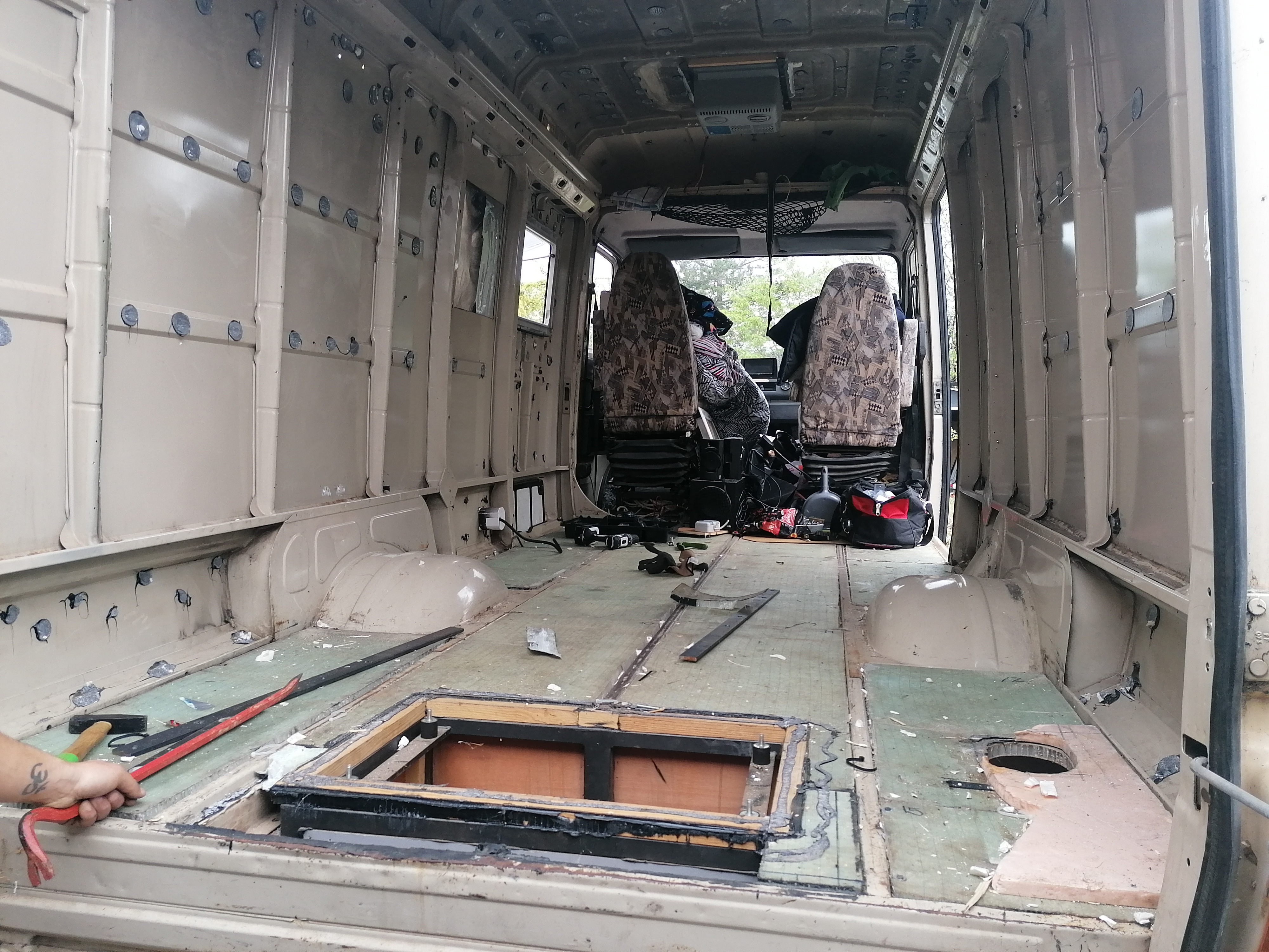

Un bonne journée de travail de l'huile de coude une chaufferette et du dégripant et en avant on tombe l'avant en vue de faire un petit entretient de base (distribution, courroie d'accessoire, pompe a eau etc..) mais aussi en vu de traiter la rouille qui malgré l'age de ce dernier n'est pas trop proliférante :D
Je vais aussi en profiter pour nettoyer intégralement le radiateur et tout les organes qui y sont reliés je l'ai purgé et la couleur fait peur :lol:
J'en ai aussi profité pour démonter l'intégralité de l'aménagement et de l'isolation et j'ai eu le droit a quelques bizarrerie comme le longeron central bien coupé au cul du camion pour avoir laisser la place d"installer un groupe électrogène telair :roll:
Je vais bien décaper tout ça dans les jours a venir et le rénover intégralement aussi.
Au passage le plancher actuel est fait de plaque en plastique en nid d'abeille et je n'avais jamais vu cela auparavant.
auriez vous des idées de ce que c'est exactement ? (je ne trouve aucune info concernant ce genre de matériaux)
Ou alors par quoi puis je remplacer ce plancher car l'ancien propriétaire a collé les plaques au sika je suis obligé de littéralement les défoncer ^^

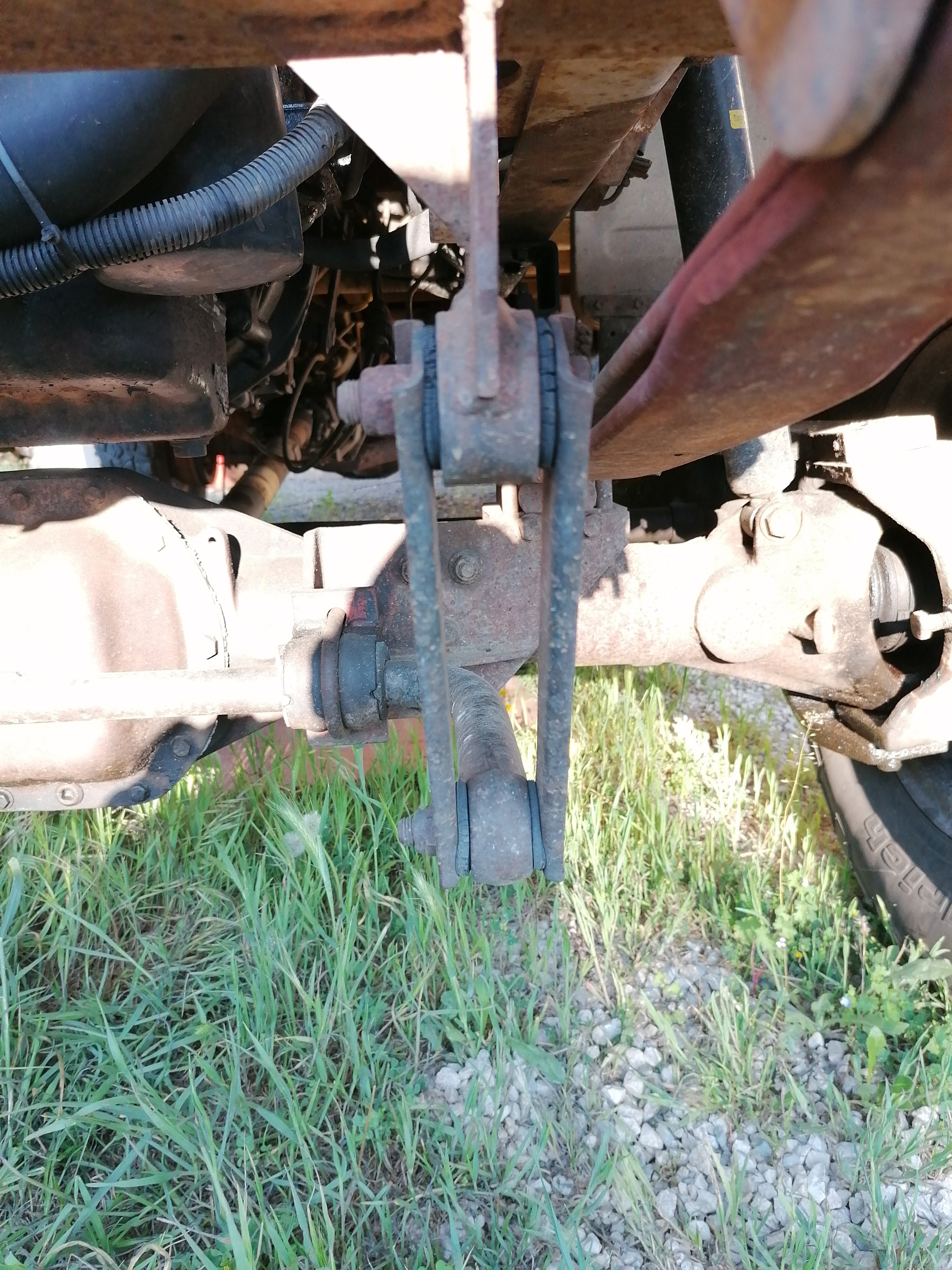

En revanche pour ce qui est des silents bloc quels qu'ils soit j'ai un peut de mal a trouver je voulais donc savoir si vous auriez les bonnes adresses a fournir :)
J'ai aussi cette pièce qui est totalement branlante une foi le moteur démarré et je ne la trouve nul par sur le net si vous avez des infos je suis preneur :lol:

branlante..? la polie de vilo ??elle te parait voilée ??
si s'est ça,c'est certainement qu'en ayant refait la disti,les mecano n'ont pas fait correspondre les ergots male/femelle entre le vilo et la poulie...du coup ils ont serré la poulie n'importe ou et l’ergot du vilo appuie sur le plat de la poulie....du coup,elle ne plaque pas bien sur le vilo et tourne "voilée"....il suffit donc de démonté la poulie,et de faire correspondre les fameux ergots....
et la barre stab avant, tu peut la démonter,elle ne sert strictement a rien,essai,tu ne sentira aucune différence....
Yeap branlante en gros vu de face quand le moteur tourne elle fait des ptit va et vient d'avant en arrière comme si elle était voilée en effet alors qu'elle ne l'est pas ^^
Je vais essayer de faire ce que tu m'a dit demain j'ai mis les travaux en pause aujourd'hui il va y avoir un orage qui va péter j'ai juste eu le temps de rénover quelques pièces ^^
J'ai tomber la barre stab du coup je la garde sur le coin de l' oreille avec des silent bloc neuf au cas où ^^
Merci pour les infos

VincentLopez wrote: 26 Apr 2020 14:55 J'ai tomber la barre stab du coup je la garde sur le coin de l' oreille avec des silent bloc neuf au cas où ^^
Sur mon B, j'avais comme toi cette barre anti roulis. Je l'ai enlevé et je n'ai pas trouvé un grand changement dans le comportement routier de la bête.
Je roule sans depuis plus de 5 ans.

AlainB wrote: 26 Apr 2020 20:20 Sur mon B, j'avais comme toi cette barre anti roulis. Je l'ai enlevé et je n'ai pas trouvé un grand changement dans le comportement routier de la bête.
Bonsoir Alain :)
Merci pour l'info
Que veut tu dire par grand changement ? Cela en a apporté quelques un ?

pareil: sur le mien je l'ai viré aussi...elle sert a rien

Pour la barre stabilisatrice rien n'est tout noir rien n'est tout blanc.
D'une façon générale, cet ustensile est utile, ce n'est pas pour faire de la déco.
Ayant cassé la barre qui la supporte (B Ponticelli) les premiers jours d'un voyage dans le Sahara mauritanien, j'ai fait 85 % du voyage avec les morceaux dans le coffre. Son absence aide dans les gros croisements de pont, c'est clair. Par contre dans les dévers, la caisse penche encore plus puisque son angle par rapport au pont est moins contrarié, donc le transfert de masse sur les roues "aval" est encore plus important. Incidence secondaire, ce transfert de masse soulage encore plus la roue "amont" qui a donc moins d'adhérence, c'était bien flagrant quand il fallait sortir à marche AR d'un plantage pas très horizontal, les Ponticelli n'ont pas de blocage de diff AV.
Sur route, mon avis restera théorique. Il faut juste penser que sans, la caisse prendra plus d'angle dans les virages. Peut être pas ressenti mais c'est "physiquement obligatoire". Vu la hauteur de nos camions, même quelques degrés de gagnés me semble une bonne chose. Idem pour l'adhérence des roues AR, si le camion penche un peu plus la roue intérieure sera plus allégée donc adhérera moins. Sans conduire Garfield comme une F 1, il m'arrive assez souvent en montagne d'avoir la roue intérieure qui patine quand je ré-accélère en milieu de virage même sur sol sec (sur sol mouillé aux ronds points idem)
Idem pour le balan. Les amortos sont là pour ça mais les mouvements de balançoire droite/gauche sont aussi amortis par la barre stabilisatrice qui transforme en partie le roulis en mouvements verticaux.
Du coup, pour moi ça balance (... ;) ...) du côté de l'utilité

new-one wrote: 17 May 2020 09:04 Du coup, pour moi ça balance (... ;) ...) du côté de l'utilité
Et ne pas oublier que les amortos ont un effet dynamique alors que la barre stab a un effet statique ! Elle corrige des phénoméne "lent" basse fréquence que les amortos sont bien incapables de corriger même en y mettant le prix.

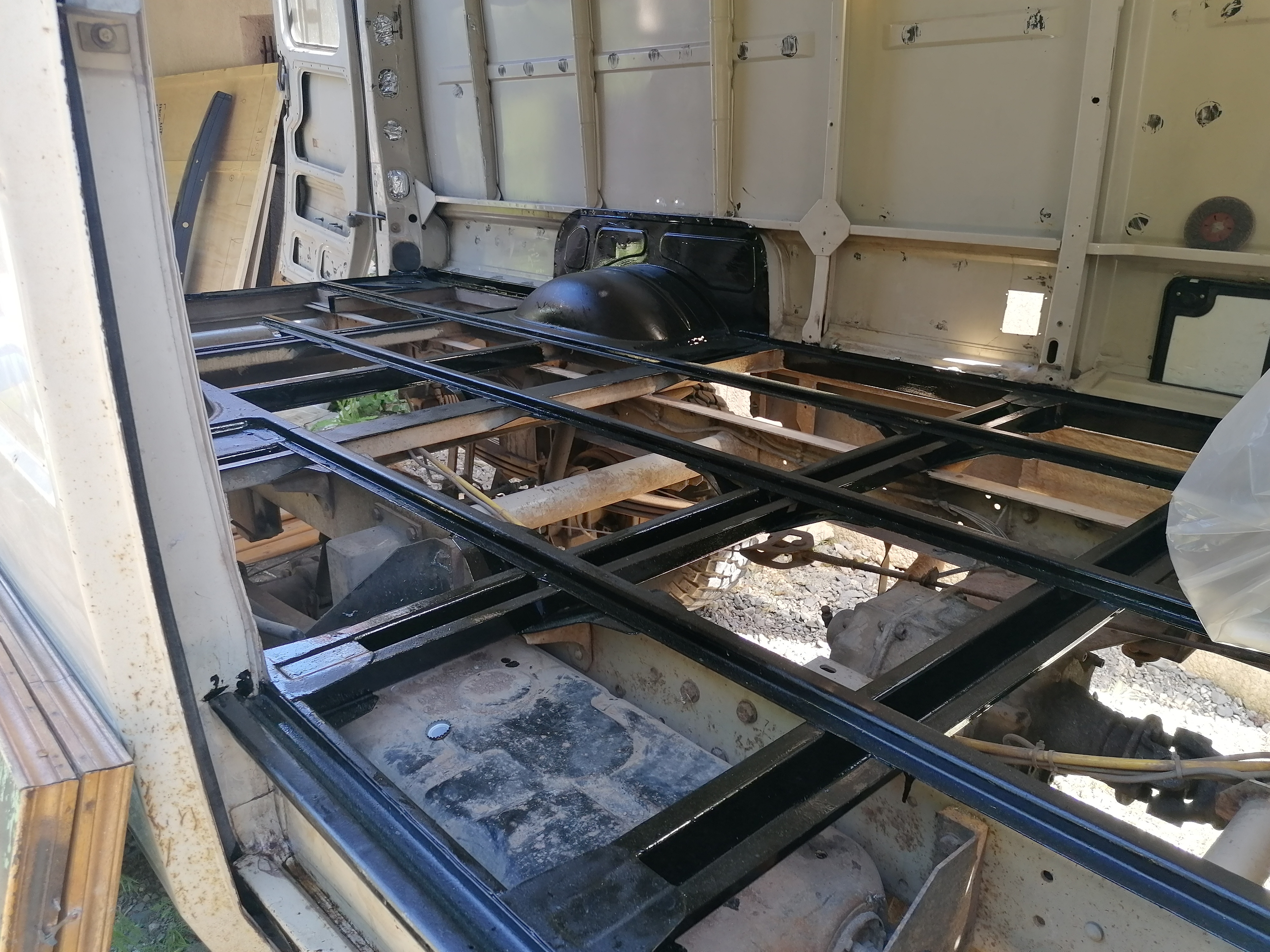

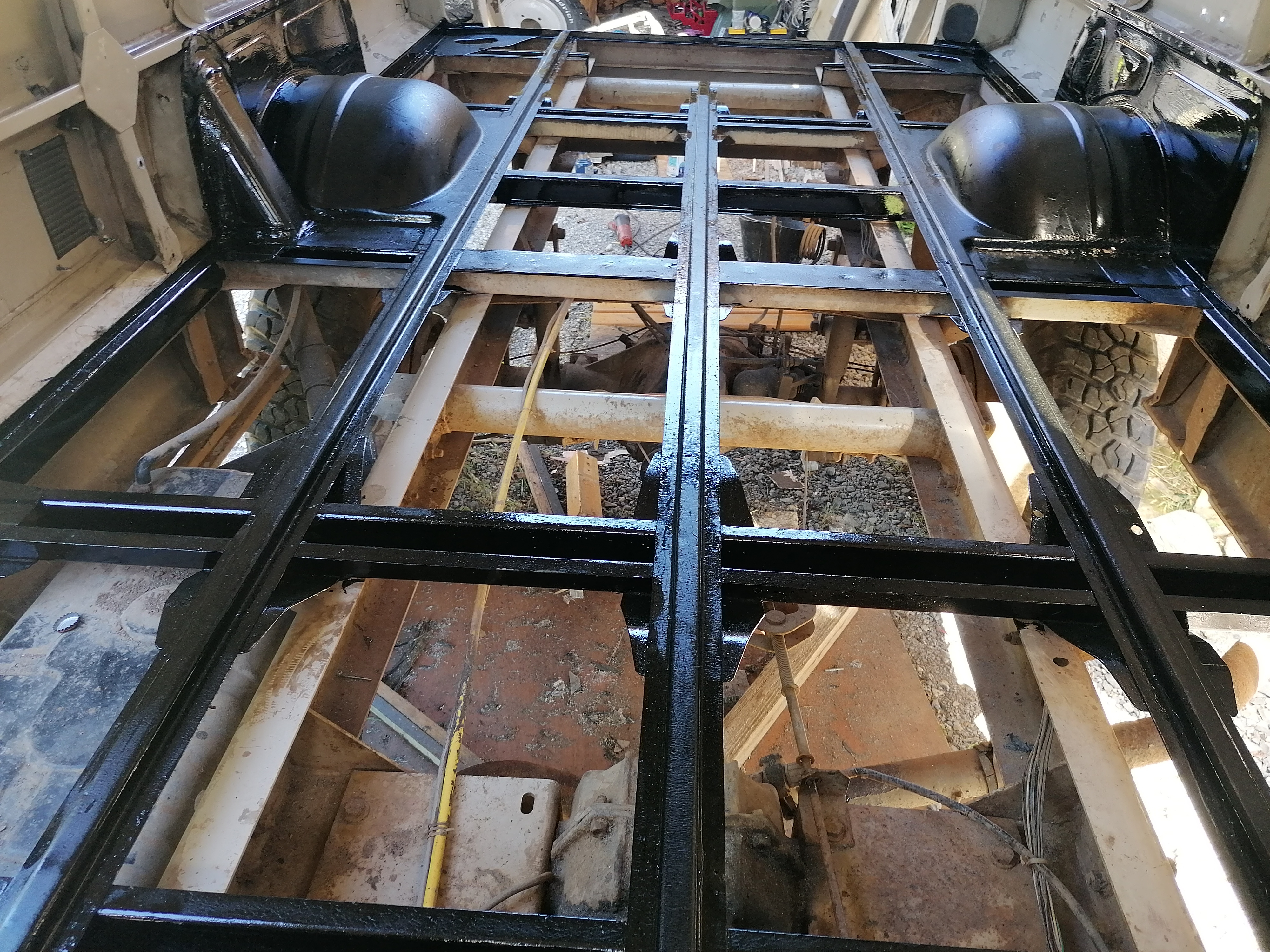

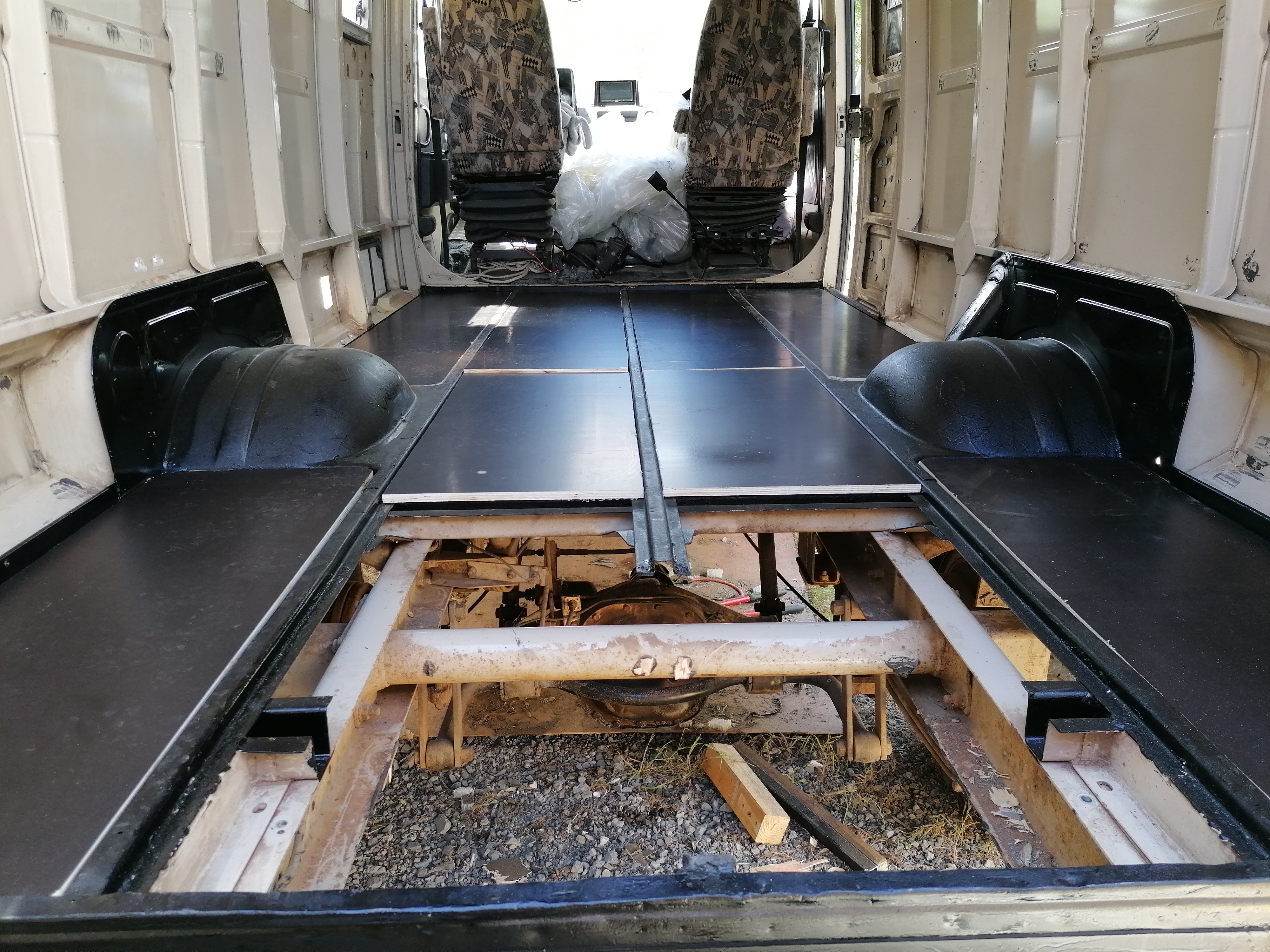

Désolé pour le temps avant de vous répondre mais j'ai eu un accident de voiture qui m'a bloqué un moment :cry:
Alors voici l'avancement du B
En premier temps la rénovation des traverses et longerons que j'ai poncé tôle à nu traitement de la rouille avec un convertisseur puis un traitement antirouille et deux couche de vernis bitumeux
Pose du plancher en CP bakelise 15mm avec de l'anti gravillon côté sol.
(le trou à l'arrière a été bouché j'ai ré soudé une traverse et un longeron et le planché a été fixé je n'ai pas encore les photos du tout fini)

J'ai aussi ré installer la barre stab à l'avant avec des silent blocs neufs
L'aménagement viendra petit à petit car j'ai du racheter un véhicule pour me déplacer tout les jours et ça fait un sacré trou au budget ^^
