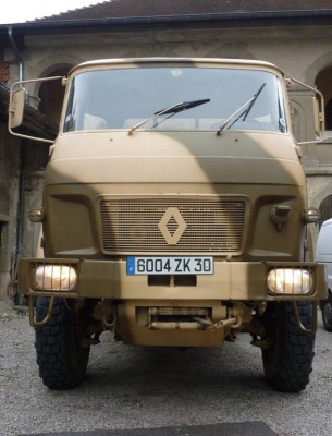

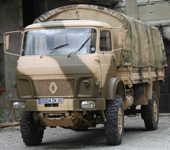

Donc les photos du camion quand je suis allé le chercher:

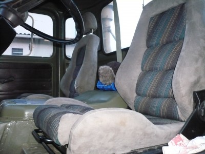

donc depose des vieux sieges et pose de 2 sieges de delta integale . Reste juste a modifier mes suspensions de siege pour adapter ( ca fait un peu bas hehe)

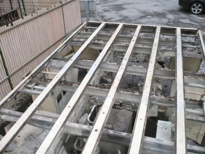

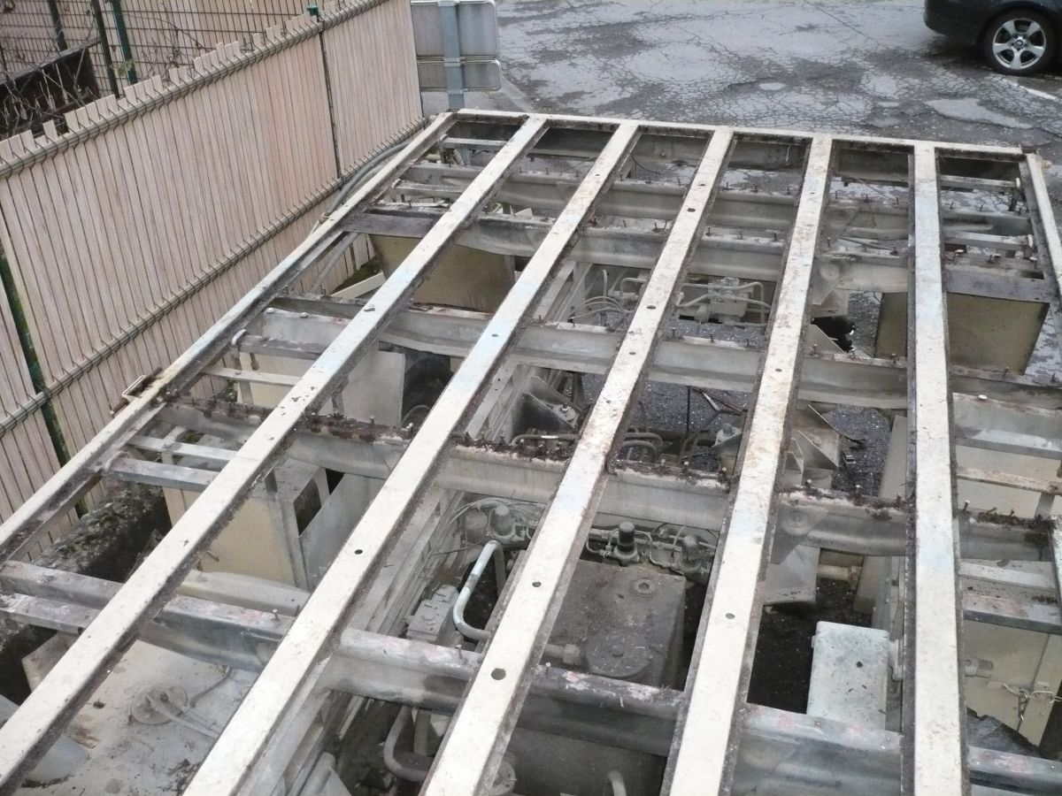

Ensuite dépose des ridelles et "arrachage" du plancher a la patte de porc Yoda

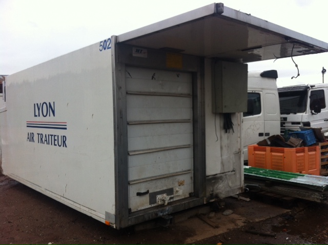

Je vous poste aussi une photo de la caisse polyfond que jai trouvé (rien de sur encore mais ca se precise)
Les dimensions sont de 5100 x 2500 x 2300
C'est la que ca devient compliqué.. en fait je compte garder le plateau pour y installer la caisse.
Est ce que je doit souder 2 longerons, sur le châssis plateau, qui permettrai un meilleur renfort et fixer la caisse dessus :?:
Ou ya t il une possibilité de la brider directement au plateau :?:
Je me pose beaucoup de question du coup.. donc si des connaisseur on des conseil a me donner je suis preneur. en attendant je me couche sous les camion pour voir different système d attache :lol:

si tu voulais juste poser et brider la caisse sur le plateau, pourquoi arracher les solives en chêne ?
Nous l'avons fait sur nos 2 bahuts mais c'était pour reconstruire le plancher et l'isoler car nous avons construit la caisse dessus.
Le plateau est assez solide pour souder dessus ou bien boulonner...

Ok je vais voir pour la boulonner au longeron transversaux.
Je verrai bien comment ca travaille avec le temp.

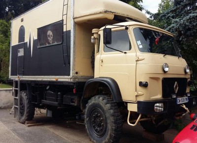

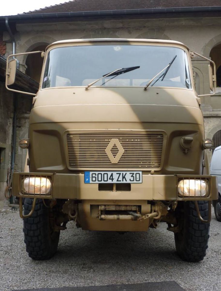

petite photo du bahut depuis la dernière fois (en esperant que je puisse vite reprendre la route) :)
jd0314
Outilleur
Outilleur
Messages : 41
Enregistré le : 26 janv. 2017 17:21
Re: TRM Boulaouane 4000
Message par jd0314 »
Joli :thumbup: :thumbup: :thumbup:
Bravo !
:D :D :D Isabelle :D :D :D
"Ne regrettez pas de vieillir, c'est un privilège refusé à beaucoup"
Pacha
Jamais sans mes...
Jamais sans mes...
Messages : 2789
Prénom(s) : Thierry
Nom du véhicule : Hope
Message par Pacha »
Jolie gueule ton TRM !! :thumbup: :thumbup:

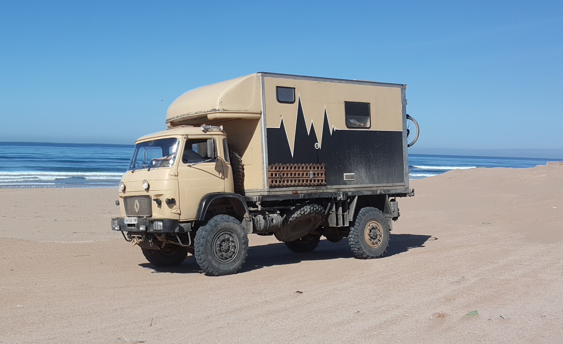

Belle bête :) .....Le bord de mer c'est vers plage blanche ? :roll:
