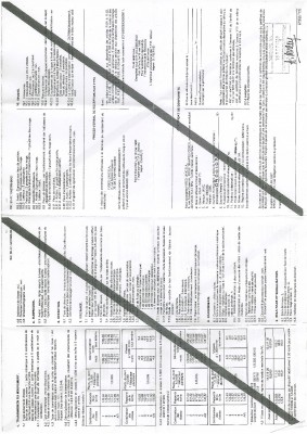

J'ai beau cherché le RTA iveco 80.17 sur le net mais impossible de mettre la main dessus, quelqu'un aurait il un bon plan?
je voulais aussi savoir quelle était la taille maxi de la caisse arrière, pour commencer à chercher une caisse frigo d'occasion et commencer à faire des plans digne de ce nom :P

Salut
le MP était vide et j arrive pas à mettre l 'image en MP.
Je te met ca en dessous

super !!
:thanks: beaucoup !

pense que le calcul du porte à faux arriere se calcul en fonction de l empattement du camion ( distance entre l axe de la roue avant et l axe de la roue arriere)
tous les iveco 80.17 et autres 16 /14 non pas tous les mêmes empattements.
plus l empattement du camion est court moins tu auras de porte à faux autorisé
la mesure du porte à faux arriere autorisé se fait a partir de l axe de la roue arriere et tu vois jusqu ou tu peux aller
